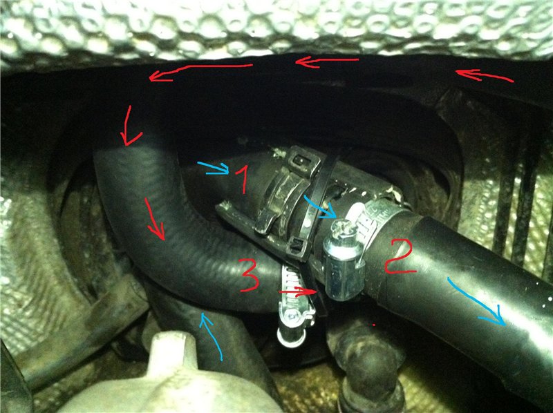

    А ты к тому штуцеру не подключился по какой причине? Что там меньший диаметр?
    да. там меньший диаметр, кроме того штатный шланг, идущий со штуцера имеет нужный изгиб и ныряет вниз, где я его и "ловлю". Ща две фотки загружу-посмотри внимательно...
    на первой фотке видно, где разрезан штатный шланг (красная черта)
    Вот где то 10-15 см от штуцера он обрезан и надет через переходник вебастовский. (хомуты 3 шт. еще не стоят)

  20. #720
    33,329
    Получено: 1,492
    COOLLER, блин, Вань, вылетело из головы
    Короче... Вот фотка:
    1 - это идет антифриз от мотора (отметил как холодный) в печку. 2 - это подключенный через штуцер вебастовский шланг. 1 - штатный, снятый с "уголка"
    3 - вебастовский шланг от котла с горячим фризом! Надет на штатный "уголок"
    К печке сложно добраться было? Ну к штуцерам там? Что снимал дополнительно, чтобы добраться?
    Думаю так же подключать котел
    Мне нет! Я сразу снял короб фильтра, аккум, площадку аккума, патрубок от короба фильтра к турбине. Вроде все...
    Мне этого хватило чтобы там вполне свободно работать.
