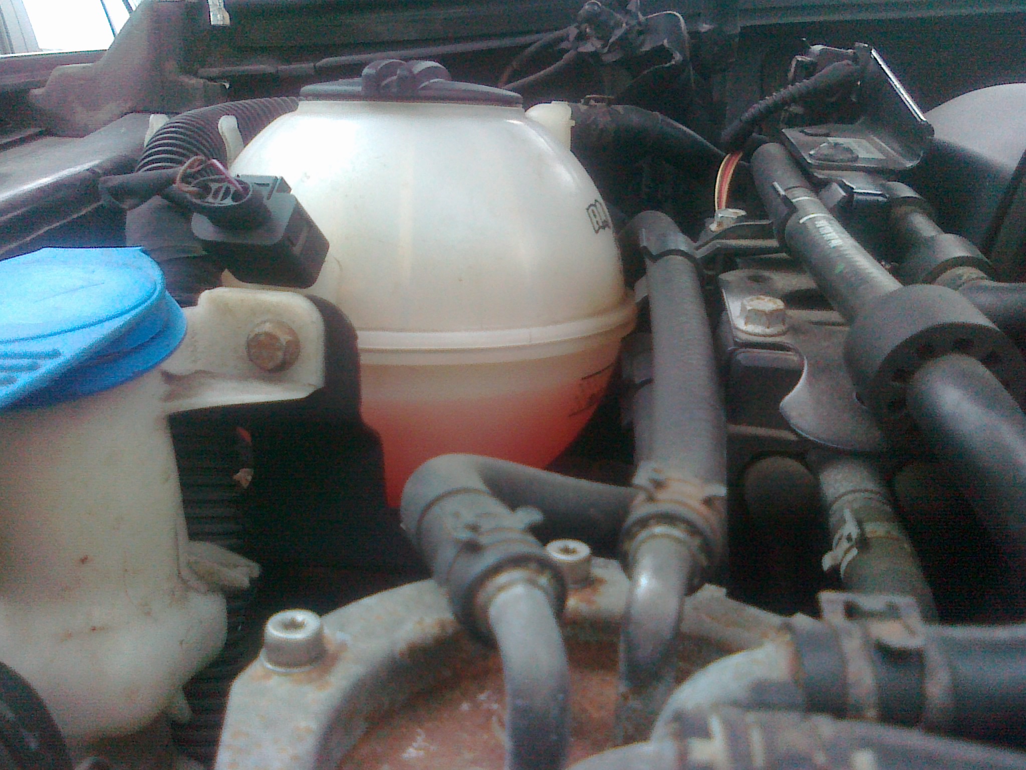

    Цитата Сообщение от kazbich2004 Посмотреть сообщение
    Предлагаю тебе (как заинтересованному лицу..) в крышку РБ (в старую) вкрутить манометр и провести полноценное исследование !! С цифрами!!
    И у кого нить тоже этой-же крышкой с манометром проверить... что там растёт и как и что остаётся! И как со временем там меняется давление... И потом уже делать выводы и строить теории
    Иначе, ИМХО .... только гадать будем тут...
    На тазах проводили уже опыты, при 95-100 около 1 атм там. Система кулинга у нас явно не отличается по принципу
    kazbich2004, а я вообще так и не понял чем Ванякулер озаботился и народ озаботил с этим пшиком? мотор едет? не перегревается? антифриз не уходит?......что еще нужно для пуляния?
    з.ы да и вроде у некоторых стоит/не стоит В.басто
    Наверно верно говорят - массовая нетсправность не является неисправностью
    Это...уровень фриза вернулся на место
    Пипец! домовой какой-то там
    Ноукоментс
