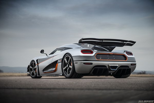

    COOLLER, Ванек я тут авто нашел под твои запросы :
    Новоявленный шведский король Koenigsegg One:1
    Новоявленный шведский король Koenigsegg One:1. Фото: GF Williams and Jalopnik
    Материалы по теме:
    Буквально неделю назад Hennessey Venom GT умудрился разогнаться до 435 км/ч. Koenigsegg One:1 оценивающе следил за попыткой конкурента, в то время как сам он способен на 451 км/ч. При этом он сможет "облизывать" углы как сумасшедший. Встречайте нового короля. Обозреватели портала Jalopnik познакомились с новым мировым гиперкаром.
    Нынешние продукты Koenigsegg - Agera R и Agera S - язык не повернется назвать скучными. Они обладают более 1000 л. с. и малым весом, но их можно пересчитать по пальцам. Несколько лет назад до Кристиана фон Кенигсегга дошли слухи о гибридных новинках от Porsche, Ferrari и McLaren, и он основательно подготовился, создав зверя, который съест их всех с потрохами.
    One:1 является одним из самых непристойных, эксклюзивных и удивительных суперкаров в мире. 1 360 л. с. при 7 500 об/мин (8 250 - красная зона) и 1000 Нм крутящего момента, доступные в диапазоне от 3 000 до 7 500 об/мин, возможны благодаря обновленной версии 5-литрового турбированного V8 собственного производства, сопряженного с бесстыдно быстрой 7-ступенчатой лепестковой трансмиссией. Это просто безумие! Кристиан говорит, что они любят называть One:1 первым в мире "мега-каром" не потому, что он не соответствует всем остальным по классу, а потому, что 1 360 л. с. равны одному мегаватту. В машине могло быть и больше мощности, однако создатели решили достичь компромисса между управляемостью и отзывчивостью. Целью Кристиана был двигатель, который бы звучал в полный голос уже с 2 500 об/мин. Более высокая степень наддува отсрочила бы этот порог до 4 000 об/мин. Кривая крутящего момента One:1 просто поразительна: она не абсолютно ровная, но очень близка к тому.

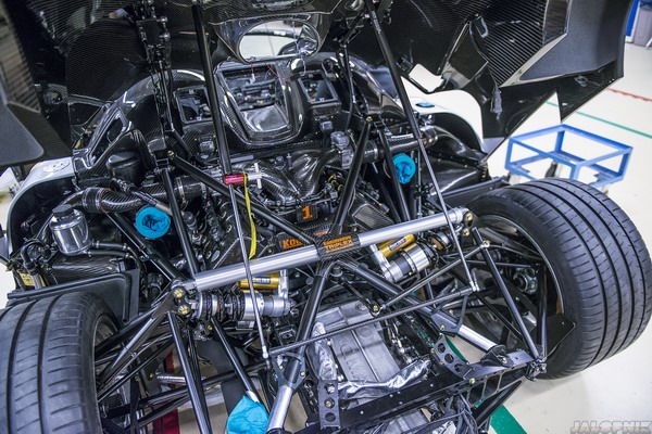

    В машине применен новый турбокомпрессор с изменяемой геометрией. Его внутренности распечатаны на 3D-принтере. Это помогло инженерам достичь правильной формы и уменьшить вес конструкции. Да, такое услышишь не каждый день.
    Кроме того, 3D-печать применена и к насадке выхлопной трубы. Фактически, этот наконечник является самым крупным когда-либо "распечатанным" куском титана. На его производство уходит ровно 3 дня. Для массового производство это крайне неэффективно, но для таких специфических производителей, как Koenigsegg, очень удобно. Вместо сотрудничества с дорогостоящими поставщиками, от которых очень сложно добиться нужных деталей, 3D-печать полностью позволяет шведам контролировать рабочий процесс.
    На первый взгляд монокок выглядит примерно так же, как у Agera, однако One:1 использует совершенно новый "узор" углеродного волокна, которое на 40% легче. По сути то же самое углеволокно применяется на новых болидах Формулы-1.

    Теперь снова вернемся к экономии веса, где Koenigsegg съел не одну собаку. Все сделано из углеволокна. Все! Сиденья, колесные диски, кузов, даже солнцезащитные козырьки, которые, по словам Кристиана, спасли по 100 г каждый. Это мелочи, но в таких вопросах даже они играют роль. В итоге One:1 весит 1 360 кг, и это не сухой вес. Это вес с половиной топливного бака и полным уровнем всех других рабочих жидкостей.
    В подвеске данной машины установлены традиционные пружины, но Кристиан показал шаблонную форму для пружин из углеволокна, которые позволят сбросить еще 3 кг. Мы имеем дело с фанатичным стремлением к потере веса сродни крестному отцу Lotus Колину Чепмену.
