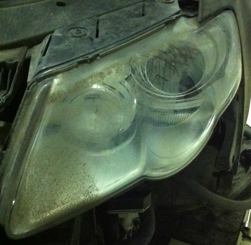

    Отходя от темы по ВЕБАСТО, хочу спросить. Сегодня много ездил, на улице -10 -12. Меня достало щелканье релингов! На каждом стыке щелчки. Прошло только часа через 1.5, видно салон хорошо прогрелся. Я сначала думал это уплотнитель люка, но вроде как это считается болезнью хром-релингов. Как-то можно ее побороть???
    И еще, противникам омывателя фар. Вот вам разница... На левой фаре омыватель работал, а на правой - нет... Причем, это в морозную погоду и в городе, на низких скоростях. На трассе еще лучше эффект. Так что вынимайте дальше предохранители, колхозники (не в обиду )

    Вот вам разница
    Ты месяц что ли фары не мыл?
  11. #631
    33,329
    Получено: 1,492
    Да ну... 1 поездка...
  12. #632
    10.11.2007
    6,518
    Получено: 61
    Отправлено: 45
    Vasilich, в Бутово грязно нынче
  13. #633
    33,329
    Получено: 1,492
    Ага, вокруг дома вот ездил - запачкался весь
