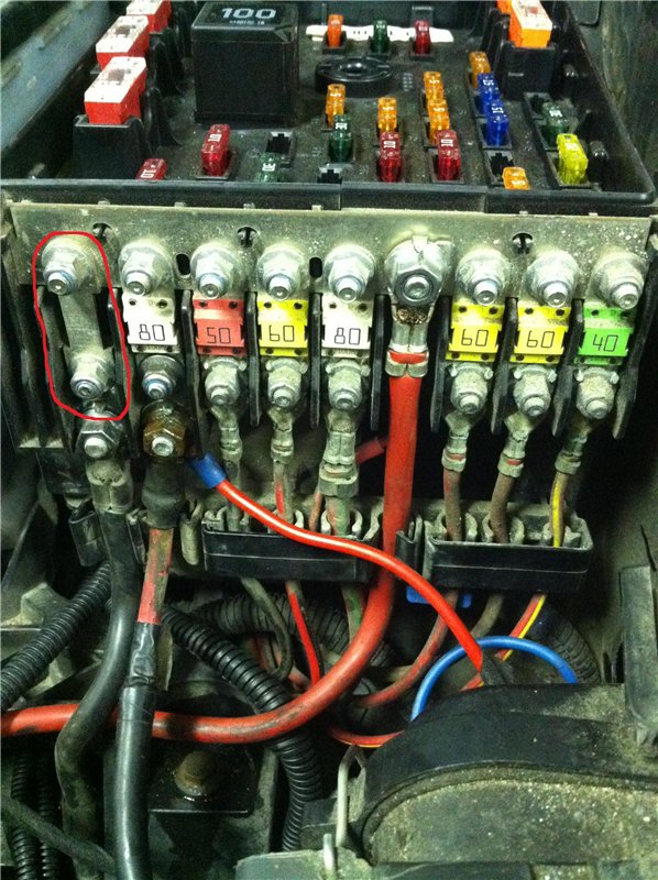

    Вопрос по перемычке... Подскажите, какой номер у нее? Обвел красным. Нужно новую поставить! Правильно??? 3C0 937 091
  13. #613
    Phaeton Аватар для kazbich2004
    27.09.2006
    26 RUS
    3,457
    Получено: 265
    Отправлено: 33
    В ELSA сказано, что это предохранитель SA1 150А на генератор
    И его номер N 10525508
    P.S ... а по внешнему виду похоже на перемычку 3C0937091
    О... нашел, для генератора 180А (*) - там перемычка ! (а предохранитель на 180А стоит дальше)
    Для генераторов 140А (**)- предохранитель 150А
    А у нас генератор 180А

    kazbich2004, может это и есть не перемычка, а плавкий предохранитель? Правда бывают ли без обозначений?
  15. #615
    27.09.2006
    26 RUS
    3,457
    Получено: 265
    Отправлено: 33
    Подредактировал свой пост...
    Перемычка это ! У нас же генератор 180А !! См схему выше. Там * - это генератор 180А, а ** - это 140А
    Просто предохранителя на 180А в таком исполнении нет, вот и поставили перемычку, а уже далее предохранитель на 180А - S204

    kazbich2004, понял! Спасибо!!!!
    Значит 3C0937091
