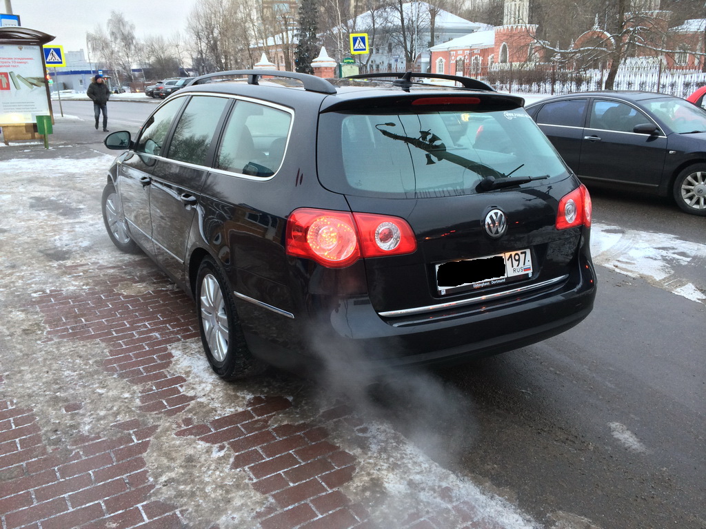

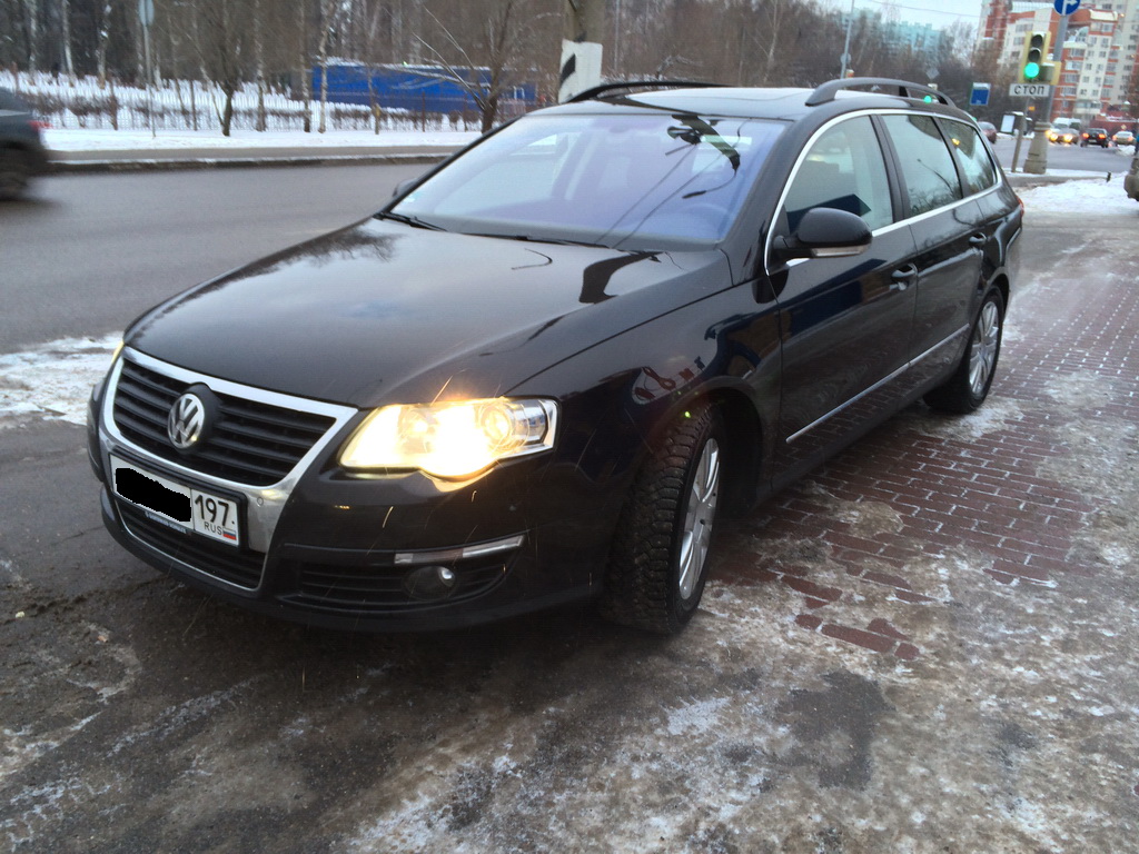

    С горя поехал помыл

    COOLLER, омерзительно блестящий

    Squipper, а лучше омерзительно блестящий или белый красивый?

    COOLLER, белый-красивый-блестящий (как сейчас)
