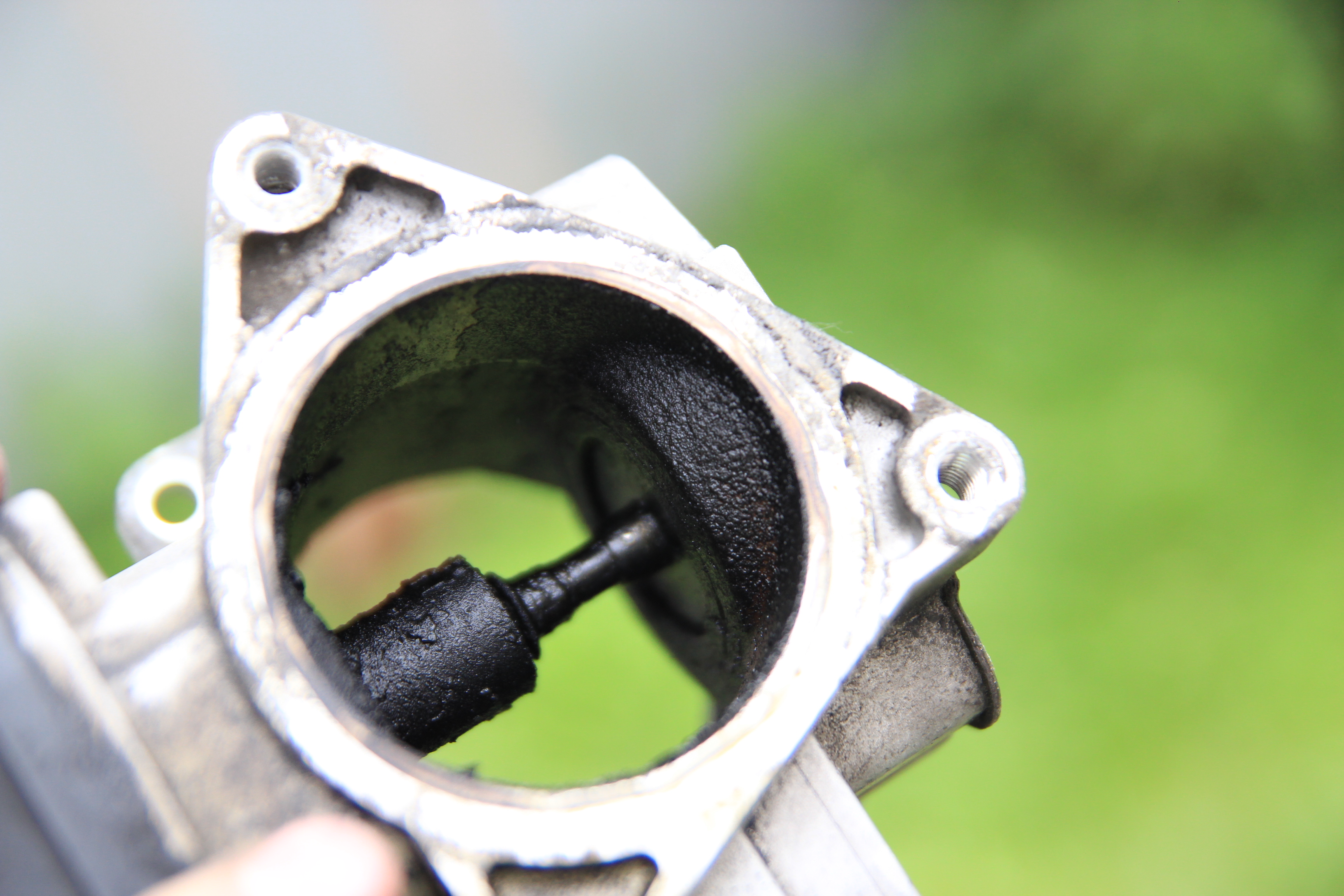

    У меня вот дроссельная заслонка почти чистая была (жаль не фоткнул), а вот ЕГР весь в дерьме. Почему так?

    Конкретно ДЗ - от правильности работы ВКГ, состояния ТКР и состояния ЦПГ.

    COOLLER, При снятом коллекторе взглянул на клапана, они просто в саже малек и сухинькие были.

    Отложения на EGR мои.
    А тут в основном зависит от правильности смесеобразования, режима работы ДВС и качества топлива.
    Сейчас в коллекторе у меня уверен, что уже сажи почти и нет. Выдуло
    А без ЕГР были бы просто чистые
    Лучше прилегать будут в любом случае.
    Согласен!
    режима работы ДВС
    Почти 80% город!

    В городе можно эксплуатировать без вреда только дизель без ЕГР и ДПФ.
    Вот этим в ближайшее время займусь. Вот только без ЕГР зимой греться будет долго зараза и вебасты нет, тут бы она ооочень пригодилась.
