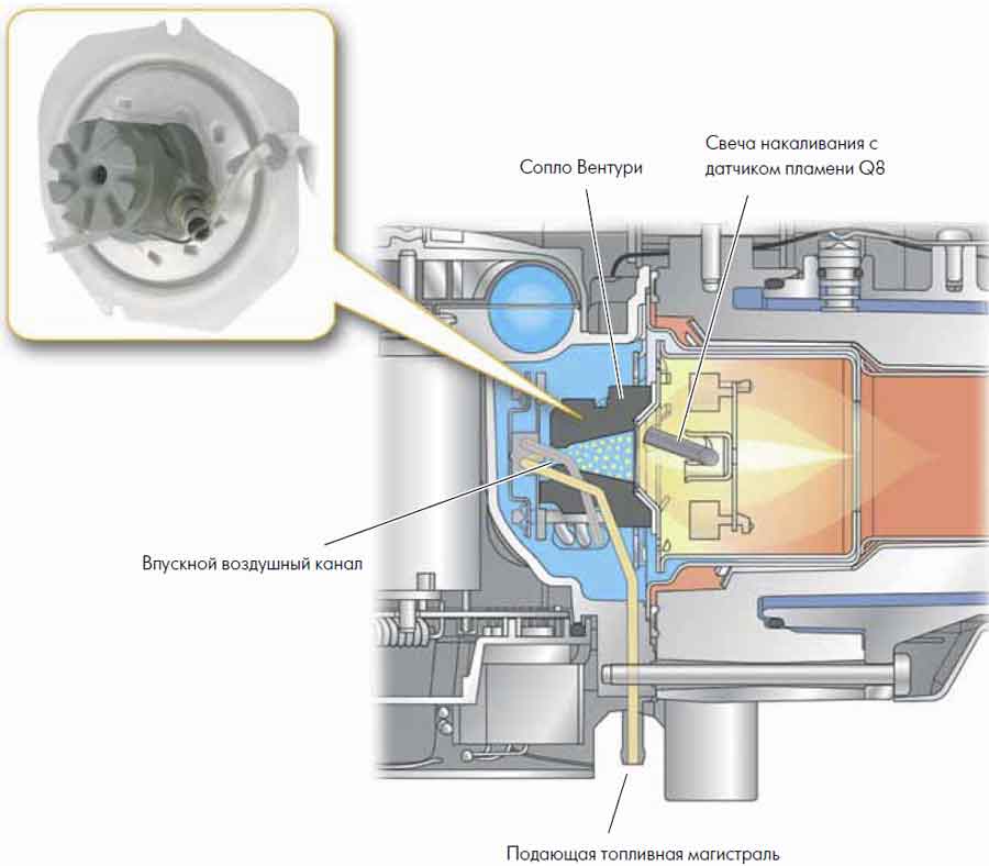

    Снял блокировку...
    Пытается разгореться. Начинает гудеть и тухнет все.
    Звук как будто выхлоп стреляет…
    Контроллер 18: Автон.отопитель Описания: Ошибка ссылки!
    Номер детали контроллера: 5K0 963 272 A
    Компонент и/или Версия: Standheizer 043 4707
    Код ПО: 0031012
    Код СТО: WSC 05311 000 00000
    VCID: 2E5919C8B90C643
    1 Ошибка найдена:
    01406 - Нет образования пламени
    000 - -
    Момент неисправности:
    Статус ошибки: 01100000
    Приоритет ошибки: 3
    Частота ошибки: 1
    Сброс счетчика: 142
    Пробег:: 1048575 km
    Индикация времени: 0
    Запуск
    Температура: 16.0°C
    Температура: -48.0°C
    Напряжение: 12.29 V
    Чтоб до котла добраться надо морду снимать?

    SpitfireW12, Еще раз...горелку под замену. Или засрана или сопло треснуло.
    Бампер!

    Бампер снимается на улице.
    Сними котел, разбери и почисти его. Если не поможет, то снимать и покупать новую/бу(исправную) горелку.
    Чистить там горелку, сопло Вентури (керамическое) и топливный клапан.
    Форсунки нет в горелки в том виде, в каком мы её привыкли видеть.
