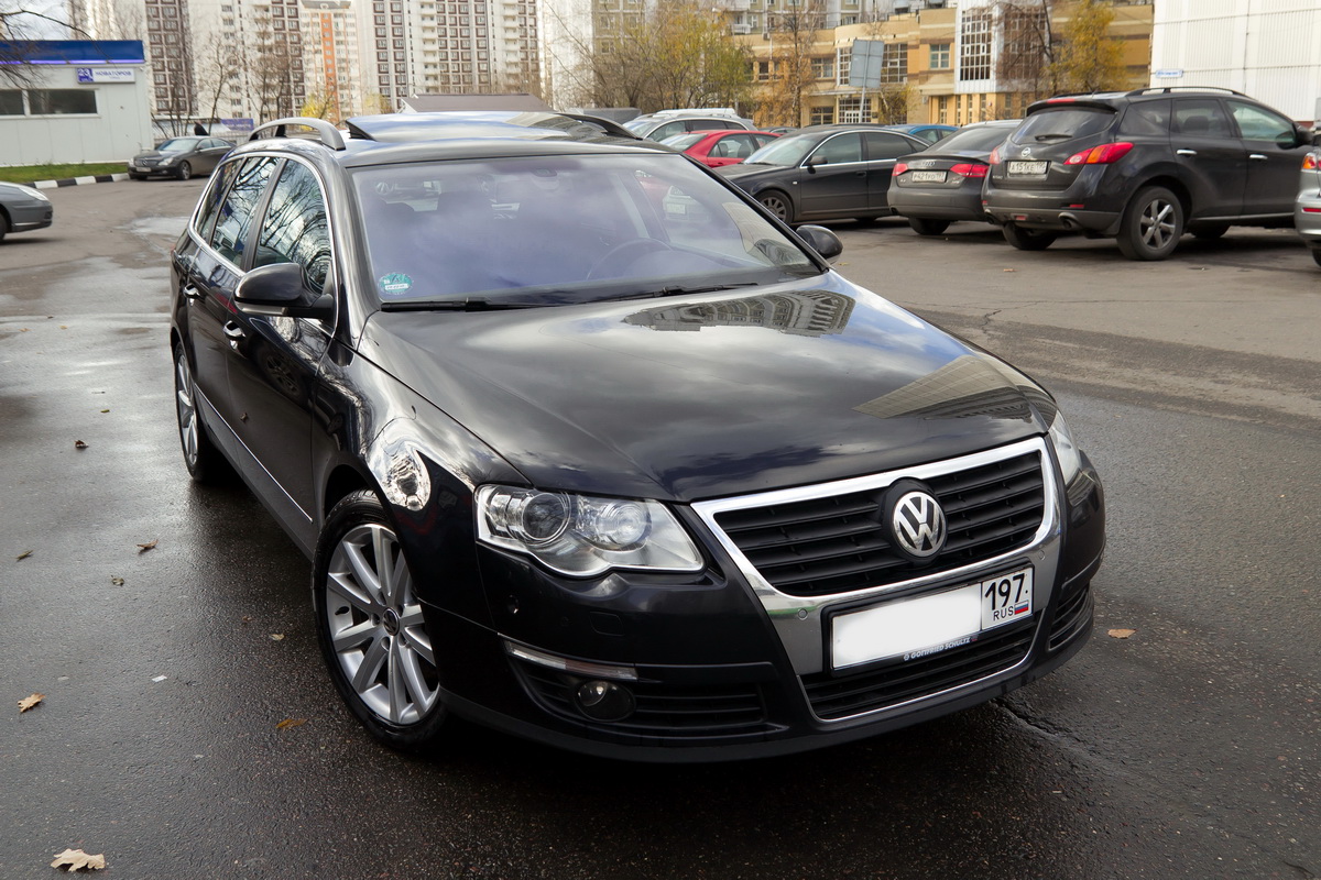

    COOLLER, Из серии Пассат смотрит на тебя как на г**но черный шик
    Точняк
