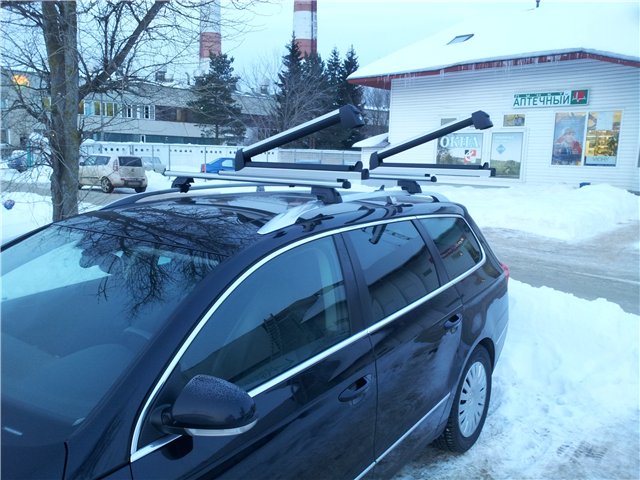

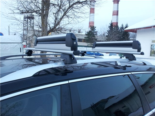

    Вопрос с повестки снят. Купил универсальный багажник, все подошло.
