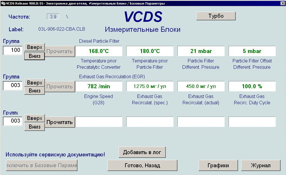

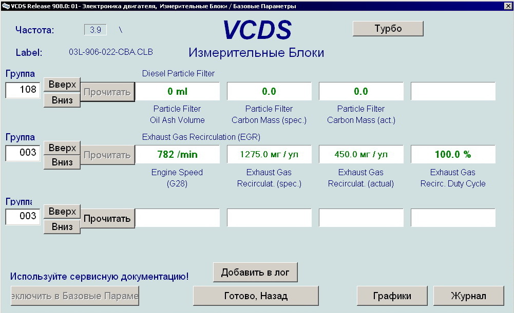

Был сегодня у Леши, отключил он мне сажу.
Для тех, кто понимает о чем речь.
Вот что изменилось.
Физически фильтр пока на месте. Буду во вторник выкидывать, пока поезжу так. Там еще было на момент отключения его всего 13 расчета и 1.5 факта.
Kimi, Вырезают сажу, а кат оставляют. Все в штатном корпусе.
ДАТЧИКИ не отключить. Вылетают ошибки и спираль. С Лешей пробовали ради интереса.

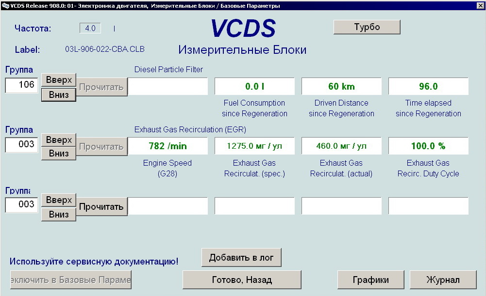

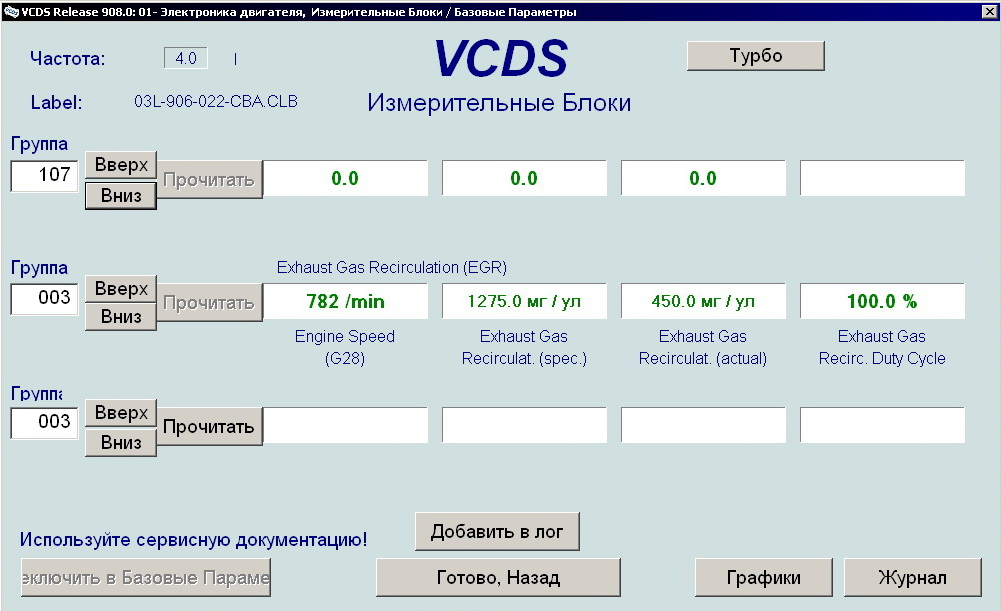

kazbich2004, у меня вообще 0 показывает и ничего не продолжается )
COOLLER, раз уж будешь делать,то проконтролируй ,чтобы герметик какой-то оторвали,он идет вдоль швов заводских по по длине овала два штуки вроде.
B6 2009 турботрактор СВАВ DSG КК#350
Где ноль? Так при нулях в 106 и не будет стартовать..!
Я про то, что в 106 группе идёт отсчёт накопленных параметров после выполненной регенерации.. Как началась регенерация - там все нули сразу становятся.
И потом начинает считать, суммировать..и цифры растут. Кол-во скушанного топлива, пробег и время. И если регенерация не начинается раньше (по причине накопленной сажи), то регенерация начнётся по этим макс значениям (... например у меня при езде по трассе при пробеге 1400 км стартует, по времени и кол-ву топлива не засекал..)
