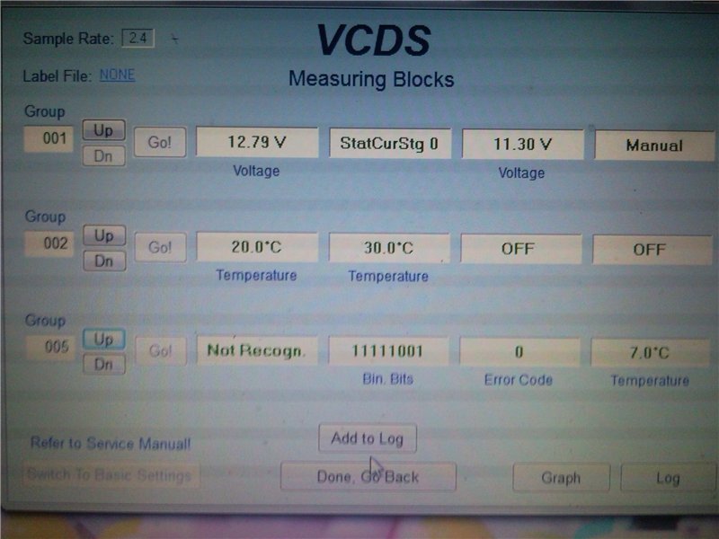

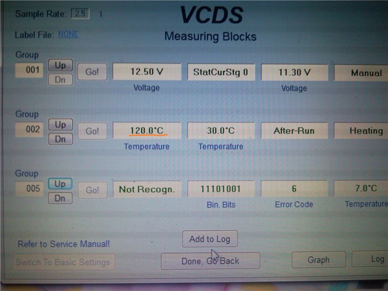

    Решил пороверить Вебасто ВАГ-ком, подключил его на незаведенной машине при невключенном Вебасто, зашел в его диагностику получил следующий стартовый результат:
    Затем включил Вебасто (машина не заведена) - температура в 1 окне 2 группы побежала как секундомер за 15-20 сек. достигла 120С
    После этого Вебасто под капотом пару раз щелкнуло-перднуло и походу отрубилось, воздух стал дуть холодный и т.д.
    Затем я отключил кнопкой Вебасто и завел машину, после чего снова включил Вебасто.
    Темперета на диагностике снизилась до 40С и после этого начала плавно подниматся в 1 и 2 окне 2 группы по мере прогрева машины и работы Вебасто.
    И минут за 5-7 плавно достигла в первом окне 85С, а во 2 окне 65С.
    Что же это получается, Вебасто нормально работает только на заведенной машине, в чем тут может быть дело?
    В датчике температуры ли тут дело?
    в первом окне - это с датчика Тож на Вебасте, 2-е это с датчика Тож мотора
    Похоже на то, что у тебя не включается помпа Вебасты... есс-но жидкость нагревается очь быстро...
    А на заведенном моторе жидкость циркулирует от помпы мотора... и не греется так быстро
    Да, сам так думал, только был не уверен в своих умозаключениях о том, что насос жидкости Вебасто не работает.
    А, где он находится чтоб его посмотреть-проверить и какой у него номерок?
    Находиться на самой Вебасте....
    Вот вид его
    Номерок... спроси у COOLLER-а, он менял её (не работала тоже)...
    Вот вид его
    Долго ковырялся, но вроде нашел его: 1T0 965 561
    COOLLER - это он, правильно?

    Похоже на насос Вебасты. Они часто дохнут. Цена 3000-3500р новый.
    Там фишка в том, что номер может и тот...а вот они под одним номером бывают с разными штуцерами, я имею ввиду по направлению и углу!
    Выходит выход один - снимать правый подкрылок и смотреть какой насос стоит.
    Вчера днем вебаста заблокировалось.
    Вечером ВАГ-ком выдал ошибки:
    Address 18: Aux. Heat Labels: None
    Control Module Part Number: 1K0 815 007 BH
    Component and/or Version: Standheizer 042 4404
    Software Coding: 0001012
    Work Shop Code: WSC 33286 133 82115
    VCID: 6BDFB6084A9EEF6
    3 Faults Found:
    01410 - Heater Over-Temp
    000 - -
    Freeze Frame:
    Fault Status: 01100000
    Fault Priority: 2
    Fault Frequency: 1
    Reset counter: 225
    Mileage: 85021 km
    Time Indication: 0
    Date: 2013.10.06
    Time: 12:58:15
    Freeze Frame:
    After-Run
    Temperature: 148.0°C
    Temperature: 19.0°C
    Voltage: 12.57 V
    01411 - Temperature Sensor (G18)
    007 - Short to Ground - Intermittent
    Freeze Frame:
    Fault Status: 00100111
    Fault Priority: 3
    Fault Frequency: 2
    Reset counter: 10
    Mileage: 85021 km
    Time Indication: 0
    Date: 2013.10.06
    Time: 12:58:21
    Freeze Frame:
    Malfunction
    Temperature: 19.0°C
    Voltage: 12.72 V
    02251 - Heater Unit Locked
    000 - -
    Freeze Frame:
    Fault Priority: 2
    Fault Frequency: 1
    Reset counter: 225
    Mileage: 1048575 km
    Time Indication: 0
    Разблокировал Вебасто и стер ошибки, и о чудо оно снова нормально заработало.
    Да же сегодня утром запустился с пульта и штатно прогрел машину без сбоев в работе!
    WTF!?

    WTF!?
    Проверить насос сначала. Возможно отлегли щетки, к примеру.
