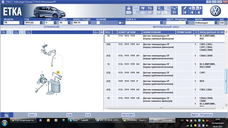

Хм.. Чет я в етке не могу на твой мотор найти датчик температуры выхлопа...![]()

| Получено: 515 Отправлено: 169 |
SpitfireW12,
какой именно нужен???
датчик температуры ОГ перед сажевым - 03L 906 088 AJ
датчик температуры ОГ перед турбонагнетателем - 03L 906 088 BS
размеров нету, искать иллюстрация 906-15
это все для CBBB, для какого ДВС нужно??
для BMP и BMR есть, а для BKP нету![]()
| Получено: 31 Отправлено: 47 |
Все для СВВВ!
ladjak,
это он 03L 906 088 AJ - 20ый?
SpitfireW12,
вот из етки
