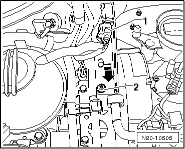

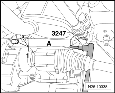

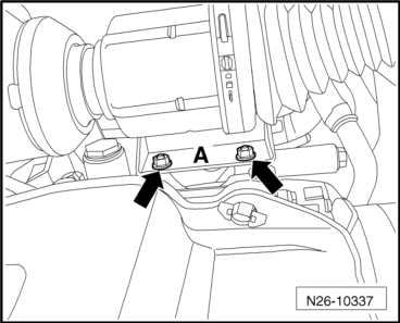

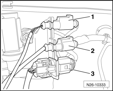

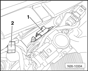

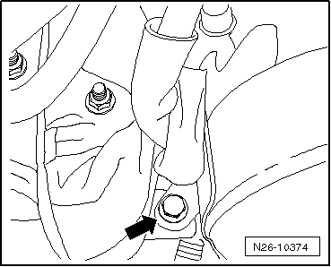

    Вот:
    Снятие
    – Снять АКБ и её кожух → Электрооборудование; Ремонтная группа27.
    – Снять корпус воздушного фильтра → Глава.
    – Отсоединить разъём лямбда-зонда -G39--3-, а также разъём датчика температуры ОГ 4 -G648--2-.
    – Отсоединить разъём датчика температуры ОГ 3 -G495--1- (фиксируется за держателем).
    – Отсоединить разъёмы от держателей и снять кабели с держателей на перегородке моторного отсека -2- и турбонагнетателе.
    – Отсоединить разъём -1- и вывернуть винт -2-.
    – Снять кронштейн датчика 1 давления ОГ -G450- с самим датчиком, сдвинув его в направлении движения.
    – Положить датчик 1 давления ОГ -G450- на сажевый фильтр.
    – Выкрутить болт крепления -стрелка- на верхнем кронштейне сажевого фильтра.
    – Снять шумоизолирующий кожух → Ремонтная группа50.
    – Снять подрамник с рулевым механизмом → Ходовая часть, оси, рулевое управление; Ремонтная группа40.
    – Ослабить хомут -1-, соединяющий сажевый фильтр и турбонагнетатель.
    – Отвернуть гайки крепления сверху кронштейна сажевого фильтра с помощью накидного ключа с трещоткой -T10384-.
    – Ослабить затяжку гаек крепления -стрелки- кронштейна сажевого фильтра -A- к блоку цилиндров. Оставить кронштейн на блоке цилиндров.
    Автомобили с передним приводом:
    – Выкрутить винты -1- (при наличии) крепления теплозащитного экрана -A- над правым приводным валом и снять теплозащитный экран.
    Продолжение для всех а/м:
    – Закрепить на разъёмном элементе приёмной трубы защиту при транспортировке -T10404-.
    – Ослабить хомут крепления на выхлопной трубе. Не снимать хомут.
    – Снять кронштейн сажевого фильтра -A-.
    – Сдвинуть хомут крепления в направлении выхлопной трубы.
    – Движением вниз снять сажевый фильтр с выхлопной трубой. Не повредить при этом провода и другие узлы.
