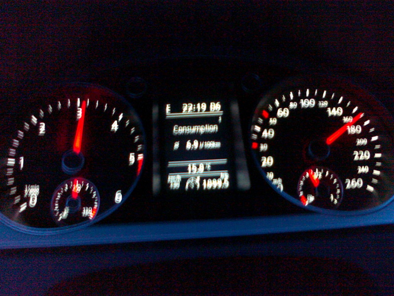

О расходе с чипом. Стал меньше на литр где-то.
На Селигер ездил, 7 средний вышел по трассе.
Это от Ржева в сторону Осташкова...
Это с учетом выезда из центра, пробок на ТТК, пробок на Риге в 6 вечера, ездой в Ржеве и Селижарово, ремонтах и т.д.
До чипа расход был где-то на литр выше. 160-170 старался идти всю дорогуНу и обгоны до почти 200 были. Груженый машин, кондюк выкл был правда
Выехал я в 5 вечера, потом еще часа 2.5 ждал друзей в Ржеве, пришлось пойти тусиццо в магазин Купец. А так дорога норм.
