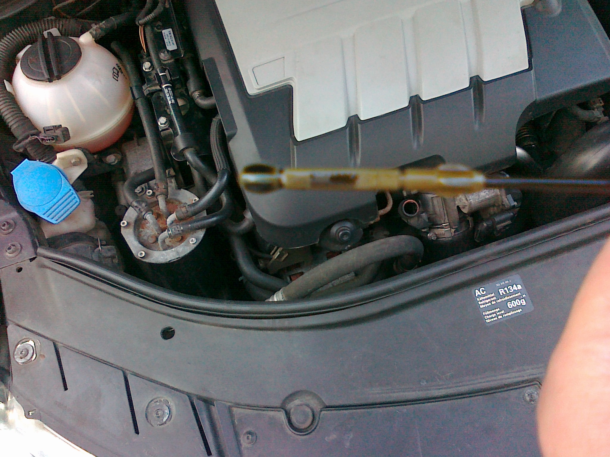

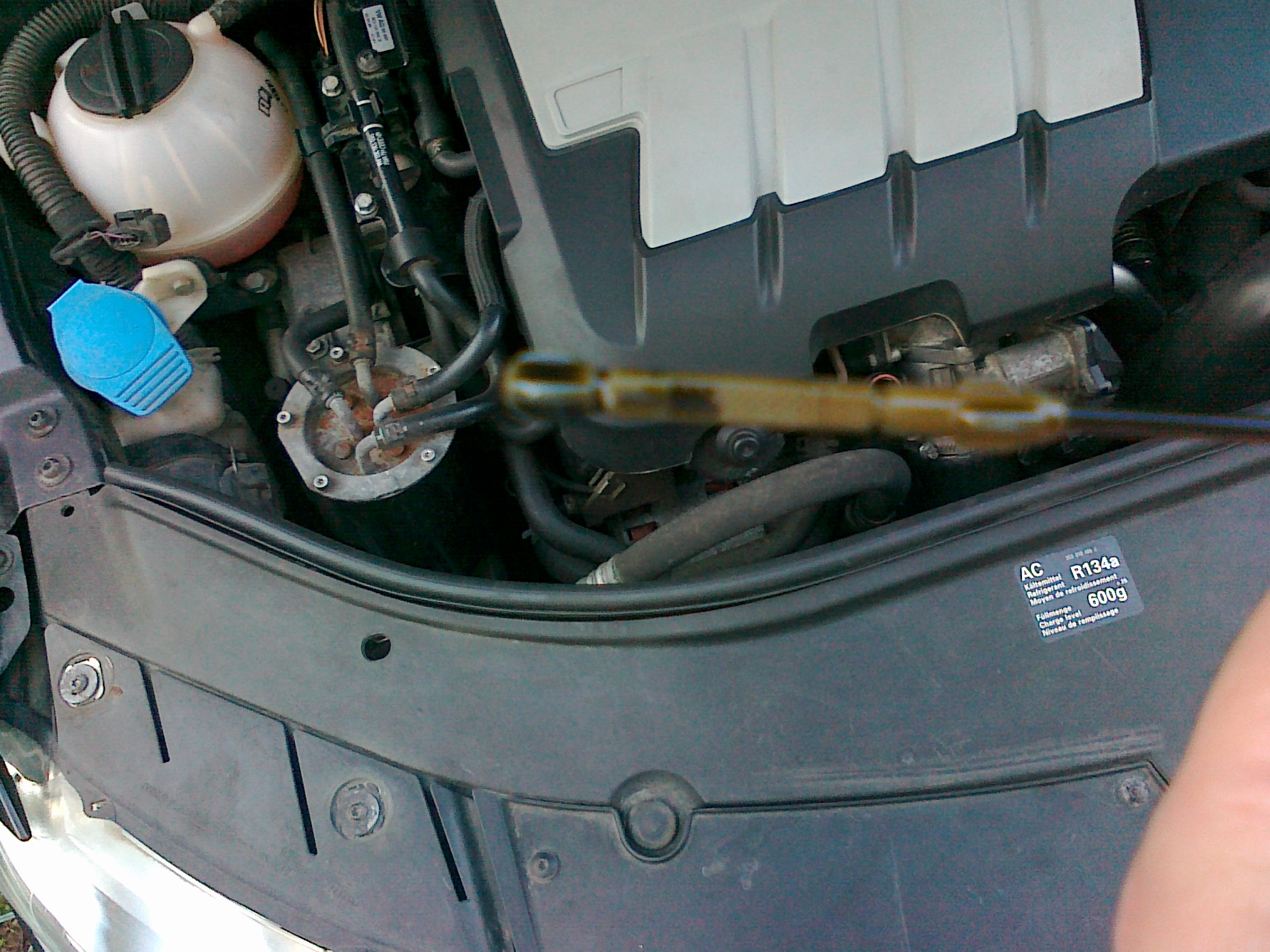

    У всех так с уровнем на щупе, или у меня только так?
    Щас масло сменил...интересно
    Примерно похоже- тож с разных сторон различается. Но у меня плоский щуп, рабочая поверхность та, что в сторону лобового стекла, а на приёмной трубке и ручке щупа риски- по другому не засунешь. Так с обратной стороны (со стороны радиатора) всегда уровень больше...правда я туда особо и не смотрю. Предполагаю, что причина в том, что щуп под небольшим углом (15-25 градусов) в поверхность масла входит (направляющая далеко не вертикальна). Плюс к тому- рабочую поверхность всегда с большим усилием и старанием вытирают, а обратную сторону зачастую размазывают, по размазанному и растекается больше... Как то так, но у меня тоже на разных сторонах уровень разный...хоть может и не такая большая разница, хотя не уверен.
    ЧТо именно интересует? Что чернеем быстро? Да, на тракторах так. Залил - завел на 15 сек, чтобы фильтр наполнить - и все, оно черное
    Видео гляньте- там он говорит, что его интересует.
