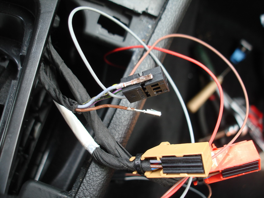

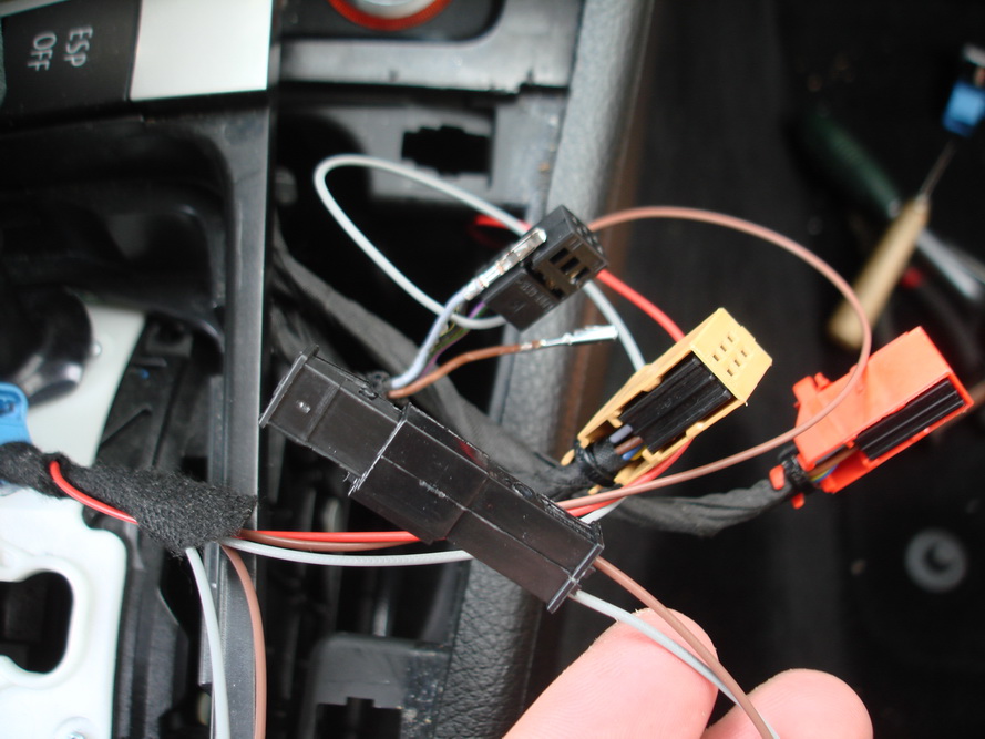

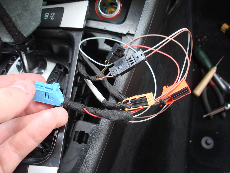

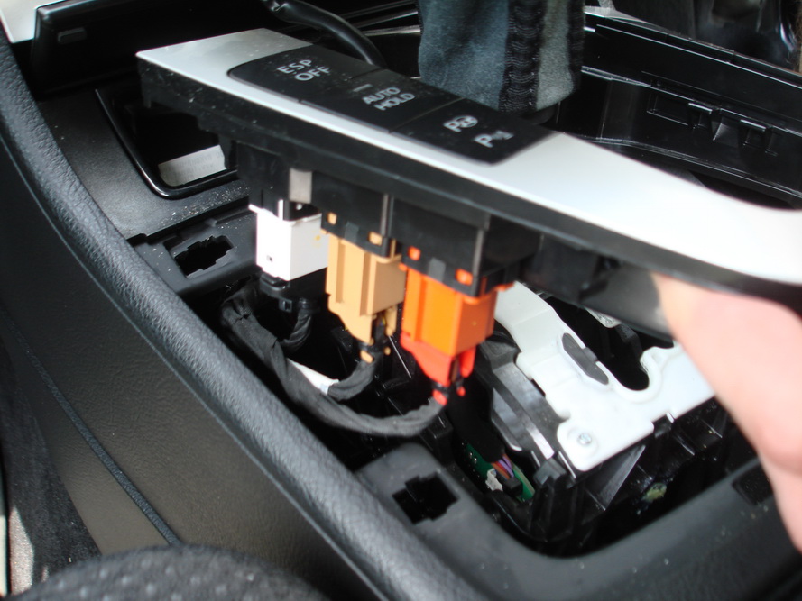

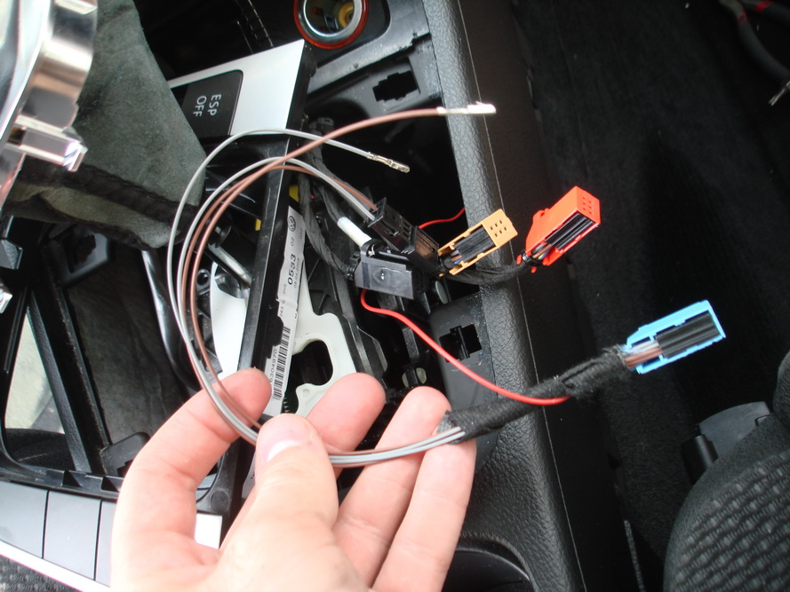

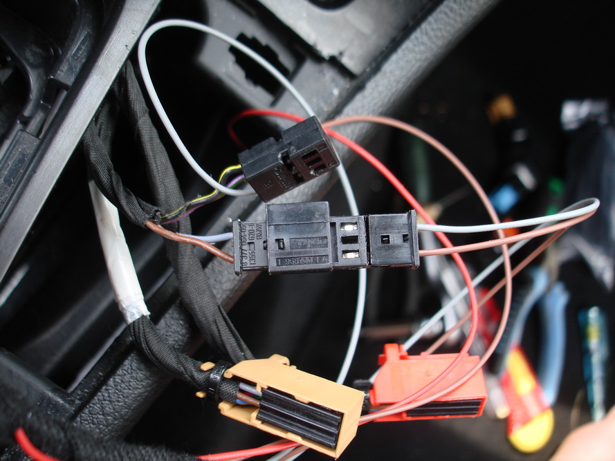

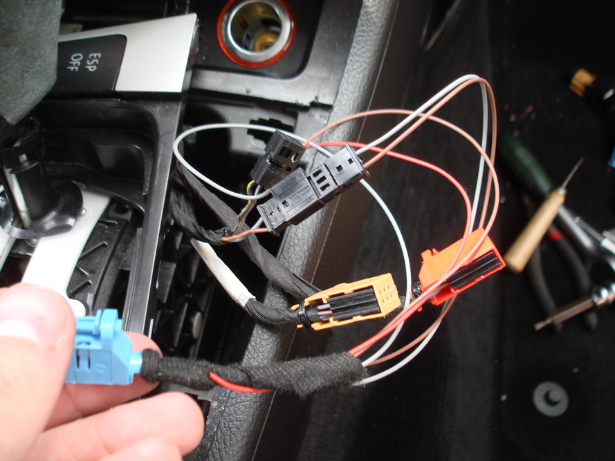

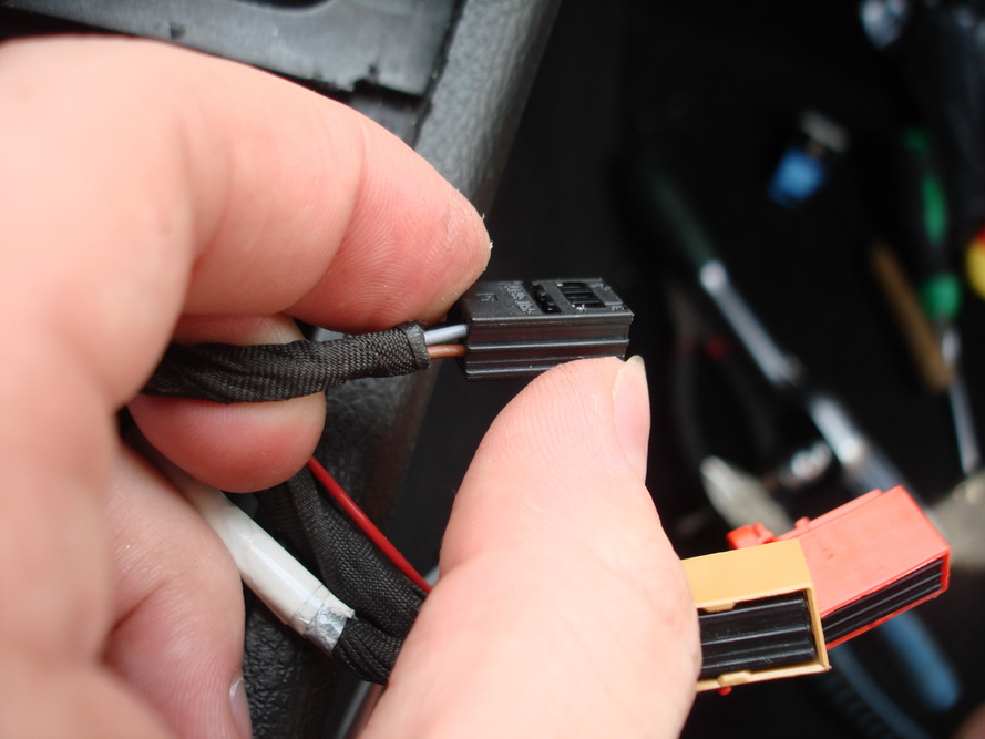

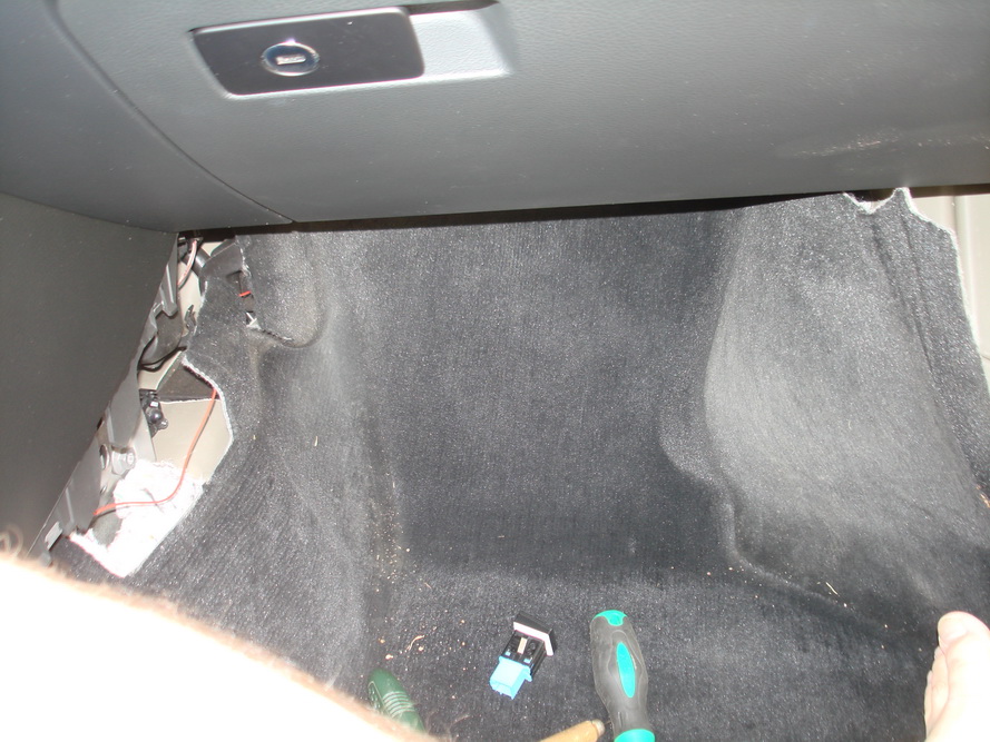

Поменял свечи и поставил кнопку давления в шинах.
Свечи это детская забава по сравнению с датчиком давления.
Секс был долгим и упорным с разъемом. Потому как инфа, что есть в инете просто ни о чем. И кажись народ даже не в курсе, как он разбирается на самом деле и как туда пины вставляются. Но я победил его!
Кратко о том как кнопка подключалась.
Дальше не хватило сил уже фоткать. Ибо геморно реально. Снял бачек антифриза и второй топливный электро насос. Только потом стало удобно.
