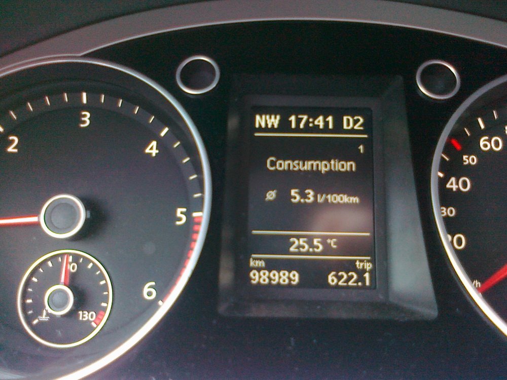

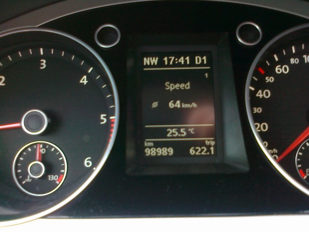

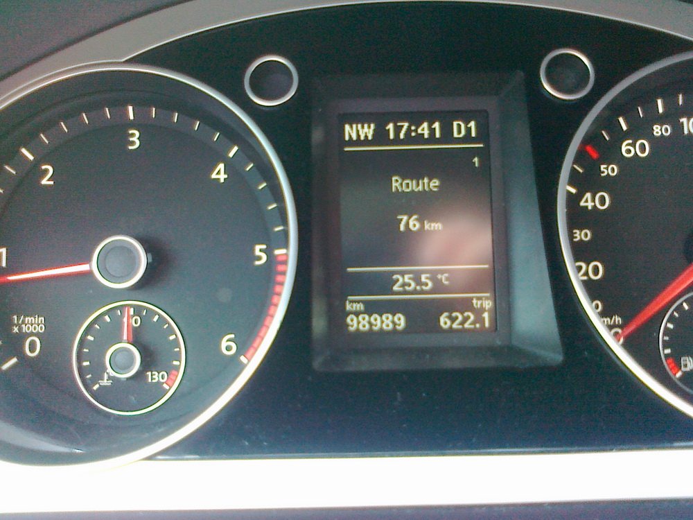

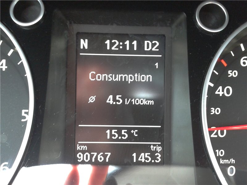

    Ребятки, хочу поделиться с Вами своим рекордом:
    ездил на дачу в Тульскую область - 160км.
    Ехал 110км/ч, не гнал специально. Интересно было какой расход выйдет.
    Климат включен, в машине я, жена и ребенок. В багажнике небольшая сумка. Запаска есть!
    В результате - рекорду БЫТЬ!
    Гонял на Кавказ, так вот тогда ниже 5.0л/100км не опускался.
    Однако немец может быть еще экономичнее...
    во как

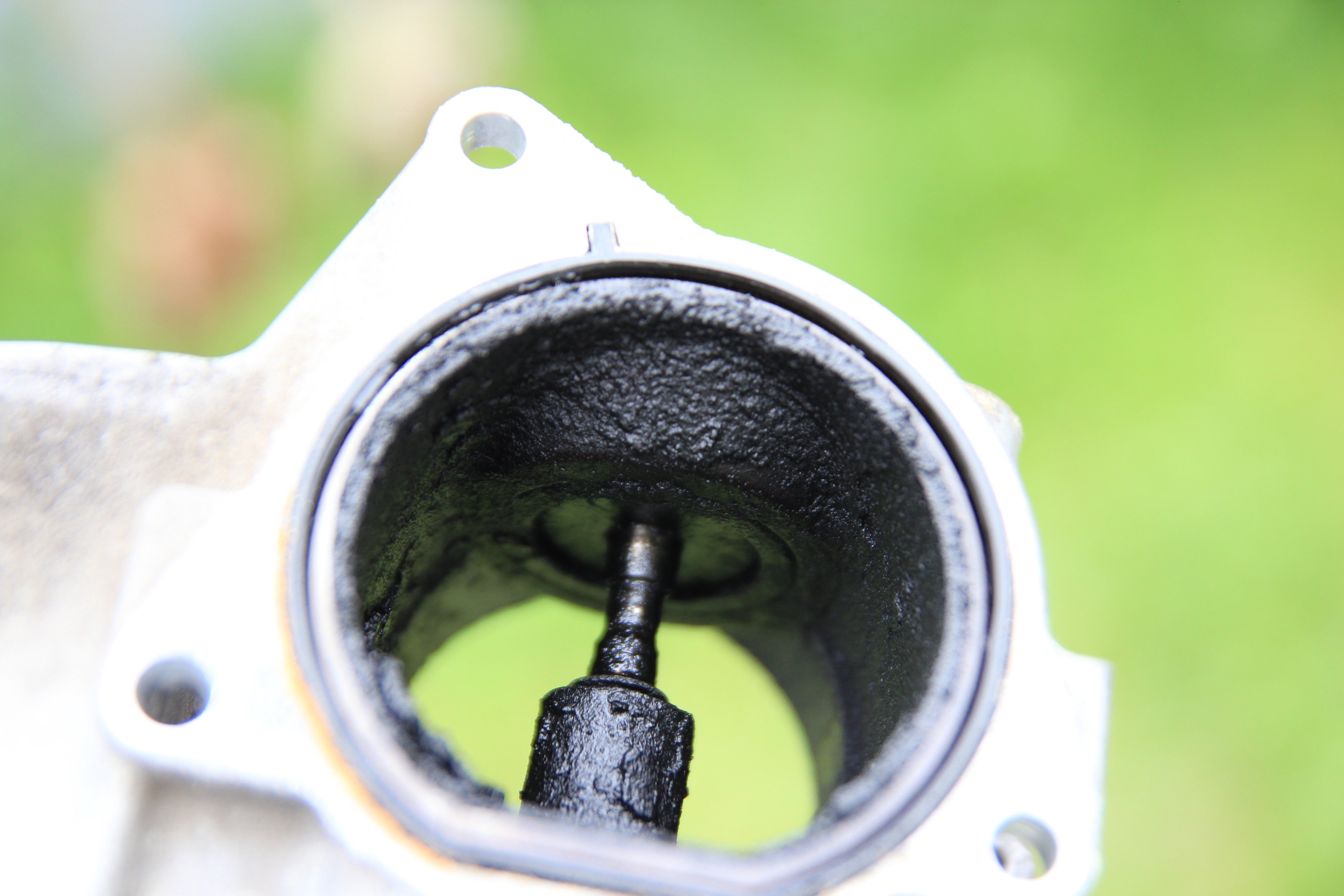

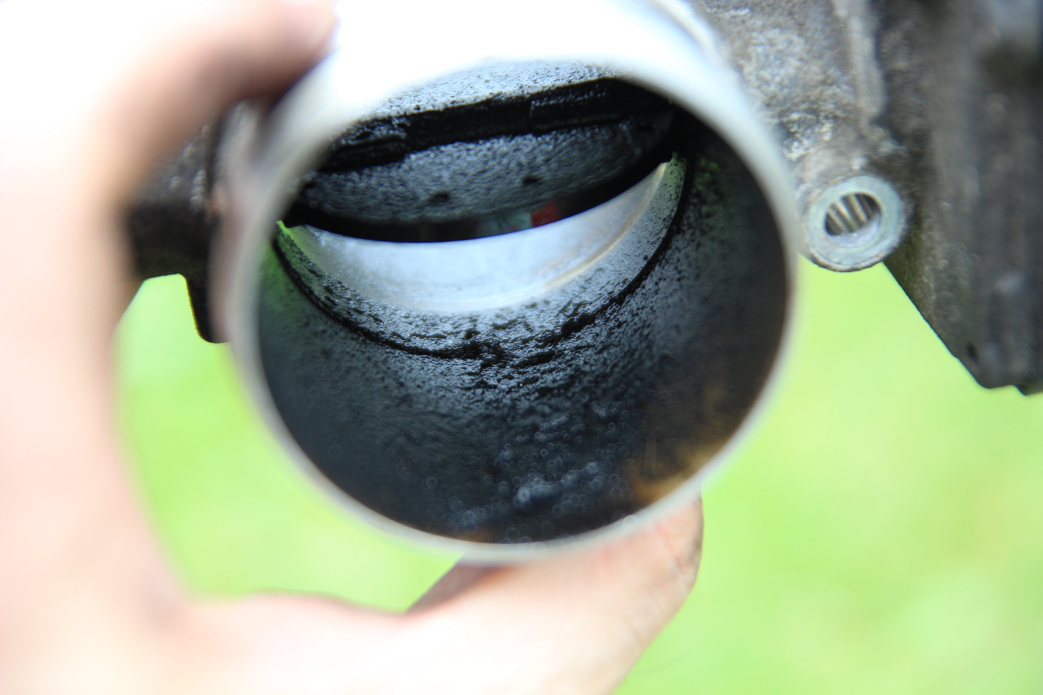

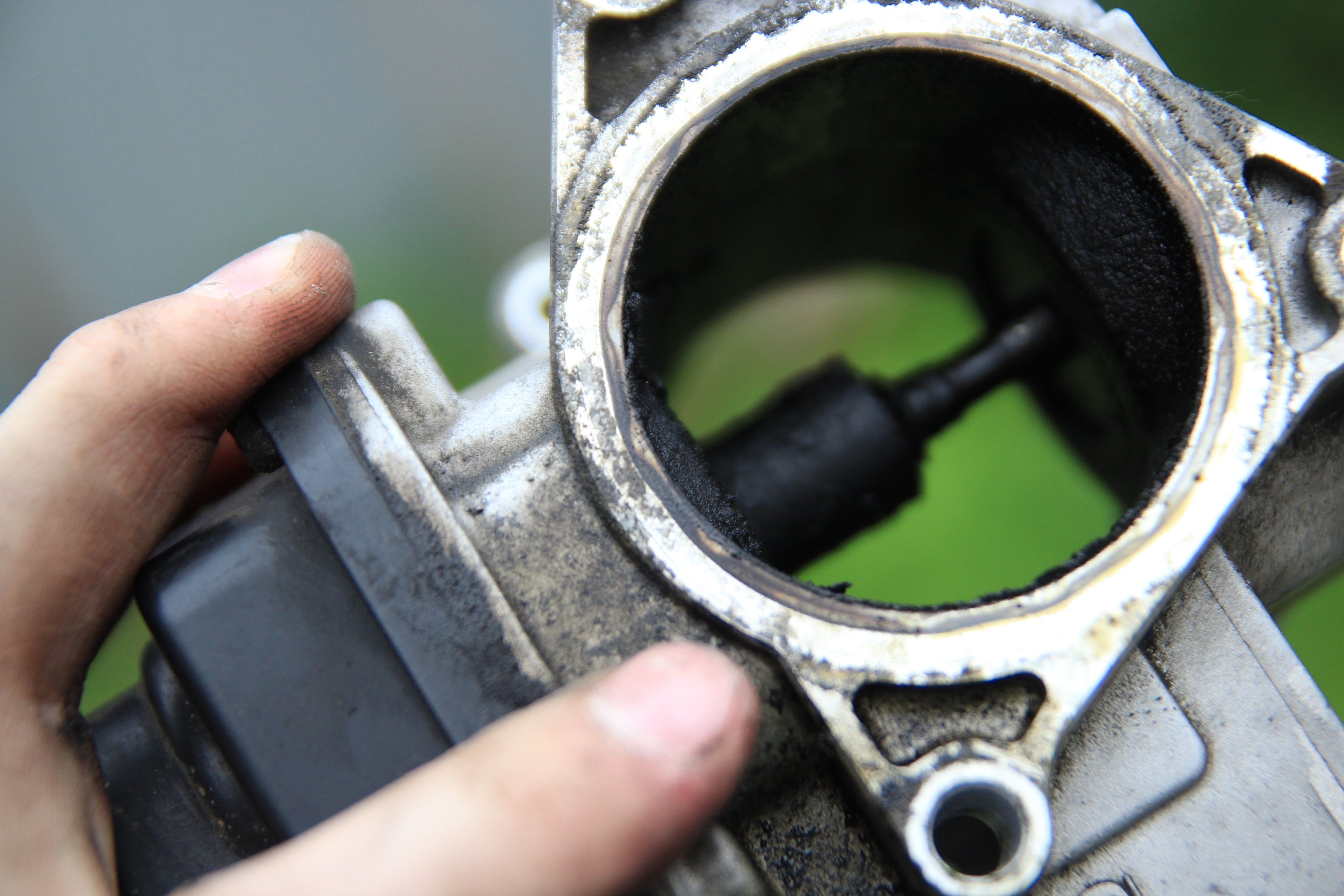

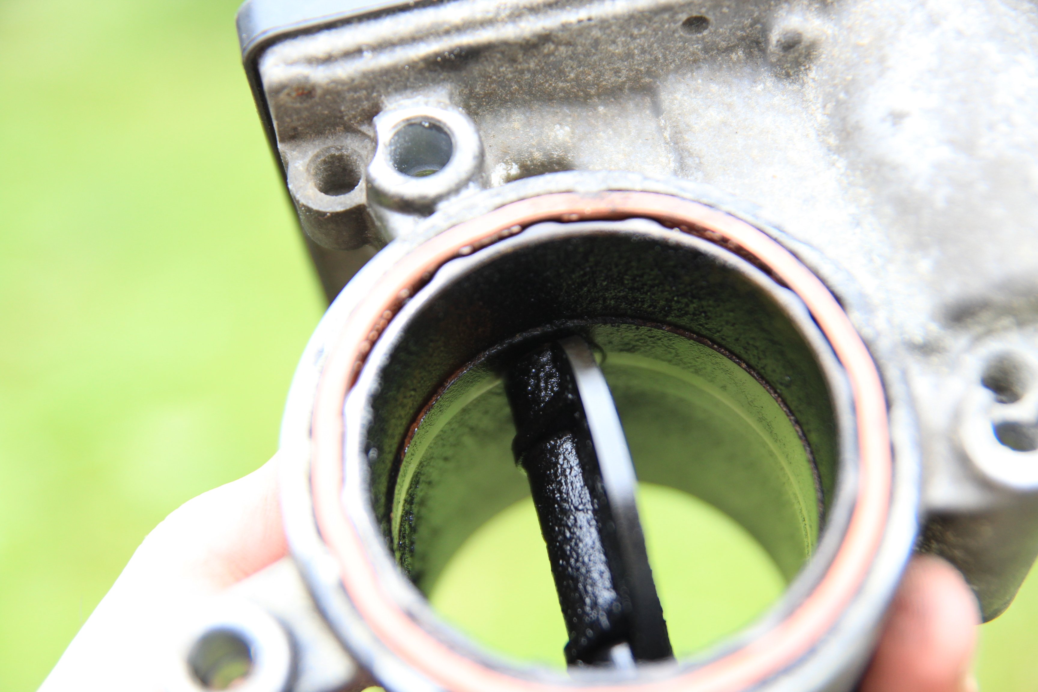

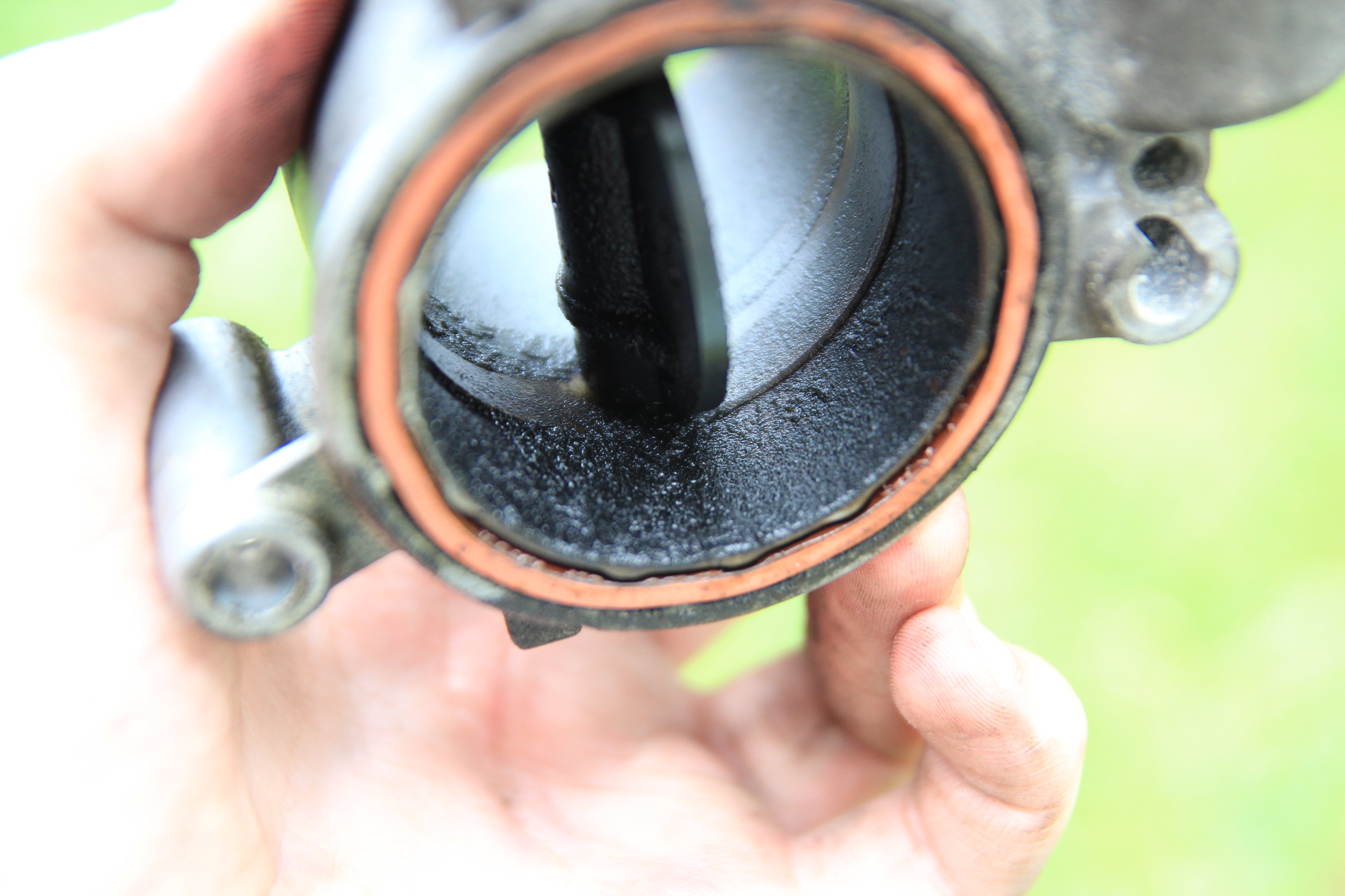

    На выходных снимал ДЗ + ЕГР на СВВВ.
    Имеем отключенный EGR на протяжении 2000км почти.
    Что могу сказать сразу - мотор стал греться еще медленее. Через 10км пути стрелка только встает на 90С, т.е в реальности 75. Это без кондиционера и при уличной +20. Вывод - Webasto просто необходимо.
    Зри я гнал на DPF, без EGR его заполнимость ниже процентов на 30.
    Ну и вообще о чипе. Неплохо могу сказать. Она без проблем обгоняет на 6-ой с 1800, причем так уверенно, достаточно шустро. Раньше она при таком обгоне щелкала минимум на 5 передачу. Да и в целом при достаточно среднем темпе разгона она переключает на 2500, раньше до 3500 выкручивала каждую 3-4-5 передачи.
    Расход упал.
    Ехал с дачи, фотки чуть позже покажу.
    Понятно, что на чип моторе расход падает. Где-то на 0.5-0.8л упал . Ехал 100-140 по трассе, AC работал.
    Итак к EGR.
    Снял все за 15 минут.
    - снял напорный патрубок на фильтр
    - снял напорный патрубок с ДЗ и повернул в сторону генератора.
    - нижний длинный болт без проблем отвинтился маленькой трещеткой.
    - остальные просто на виду болты.
    Могу резюмировать.
    Я был в шоке от кол-ва нагара в EGR и ДЗ.
    На ДЗ понятно, 161ккм, из них мои почти 20ккм, никто не чистил. Проблем нет.
    Но что было на EGR - короче, рециркуляция газов ЗЛО!
    Все было отпидорино до "яйки аки у кота" 3 банки Аброшки . А коллекторе протер тряпкой, там нагара где-то в 1мм слой. Ногтями сдирался, теперь все ногти и руки черные, не отмываются второй день, ХЗ что делать аж, пойду в ванну, буду отмокать
    Так же немного шлифанул 220 шкуркой посадочные поверхности всех деталей, чтобы лучше прилегало
    Удивило, что пятак дроселя пластик Как так? Почему?
    Пытался снять пластик дроселя, чтобы оценить кол-во масла. Но разобрать не смог. Крышка просто не снималась, забил и поставил назад.
    Сборка назад аналогично просто. Патрубок наделся за 10 секунд.
    Надеюсь теперь все говно в коллекторе улетит, т.к EGR отключен нафих
    Что потребовалось для снятия:
    3 прокладки:
    03G 131 547 C
    03L 131 547 B
    069 131 547 D
    Я кажись понял, почему у меня была маслянистая пленка сзади EGR-а. Точнее между стыком ДЗ и EGR. Был немного ослаблен болт длинный, я теперь его закрутил сильно, конечно без фанатизма, ибо коллектор алюминиевый
    Теперь жду свечи накала и будем их менять Еще бы компрессию замерить.
    Ни у кого нет компресорметра для Коммон-рейл мотором через свечное гнездо?
    Молодца, на 1.4л ниже паспортного расхода
