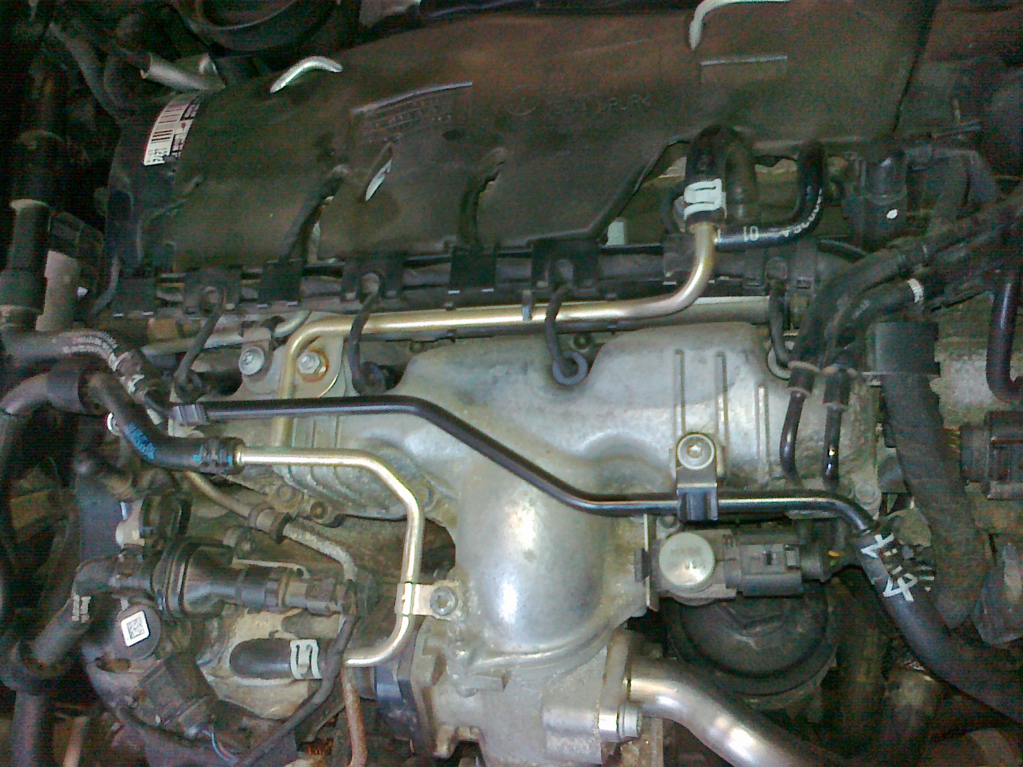

    Вопрос. Про свечи накала на СВВВ.
    Снял декоративную крышку пластиковую.
    Кое что не понял. А есть ли смысл рампу снимать? Их видно прекрасно, и место есть Кто менял?
    Фишки со свечей снимаются легко?
    Какой длинный должен быть торцевой ключ, чтобы часть свечи в него поместилась?
    И кто снимал ДЗ и ЕГР. Каким ключем вы выкручивали 3-ий болт, самый длинный? Фотку можно, какой длинны бита. Я так понимаю там Т30 Торкс?
    Кажись у нас с Вами примерно одинаково устройство разъёмов. Я нашёл специальный съёмник, а в итоге снял просто руками без проблем. И одел обратно тоже руками... Не забудьте- резьбу ничем не мазать, иначе не соблюсти указанный момент затяжки.

    Так у тебя внутри мотора стоит. У меня снаружи, клапанную снимать не надо
    К слову о свечах.
    Бобз, помнишь мы с тобой обсуждали, что на мой ДВС 3 варианта свечей?
    Вот выборка по FI по VIN.
    Сорри за качество, делал на Nokia E52
    Короткое видео на тему расположения свечей.

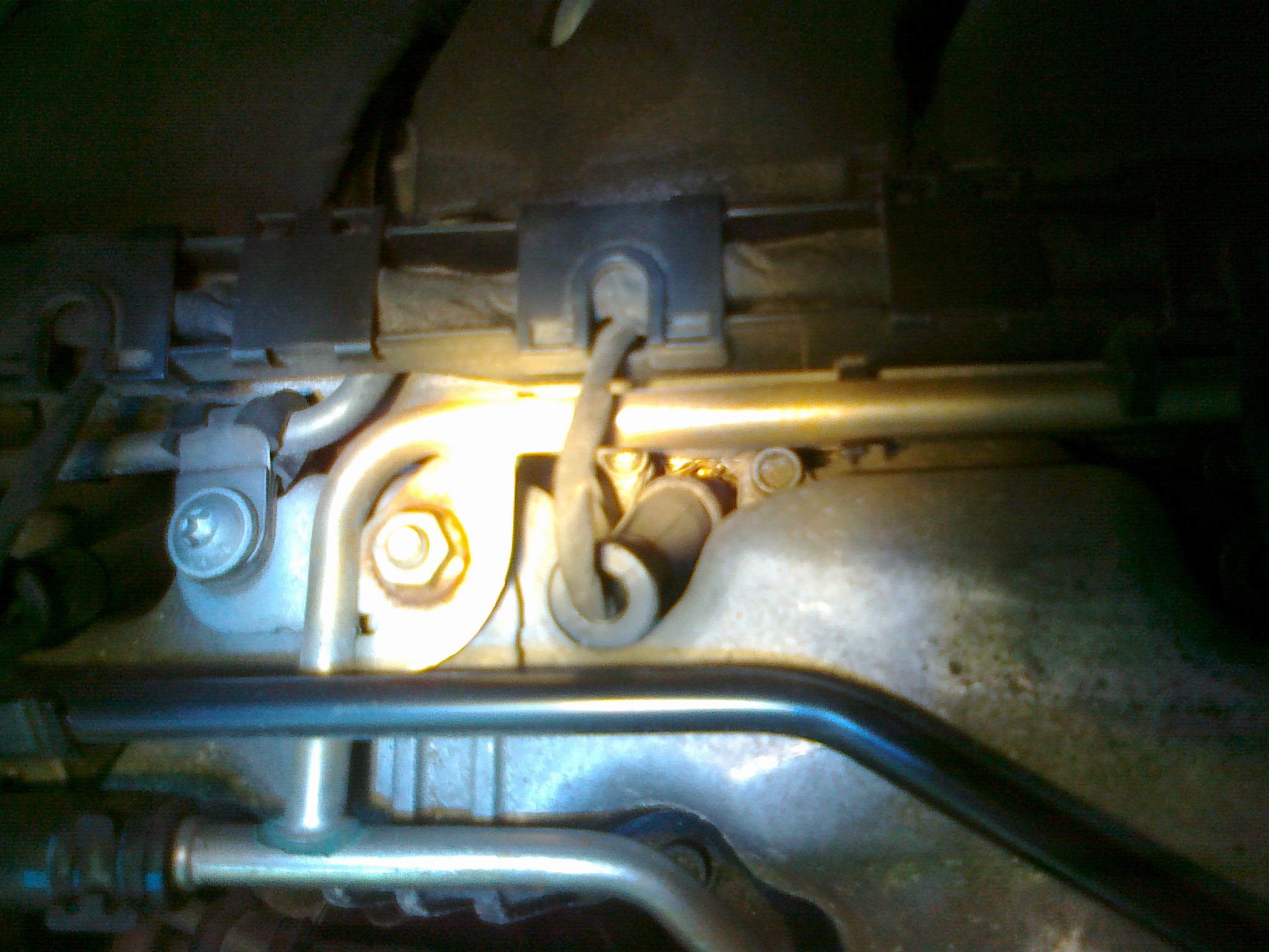

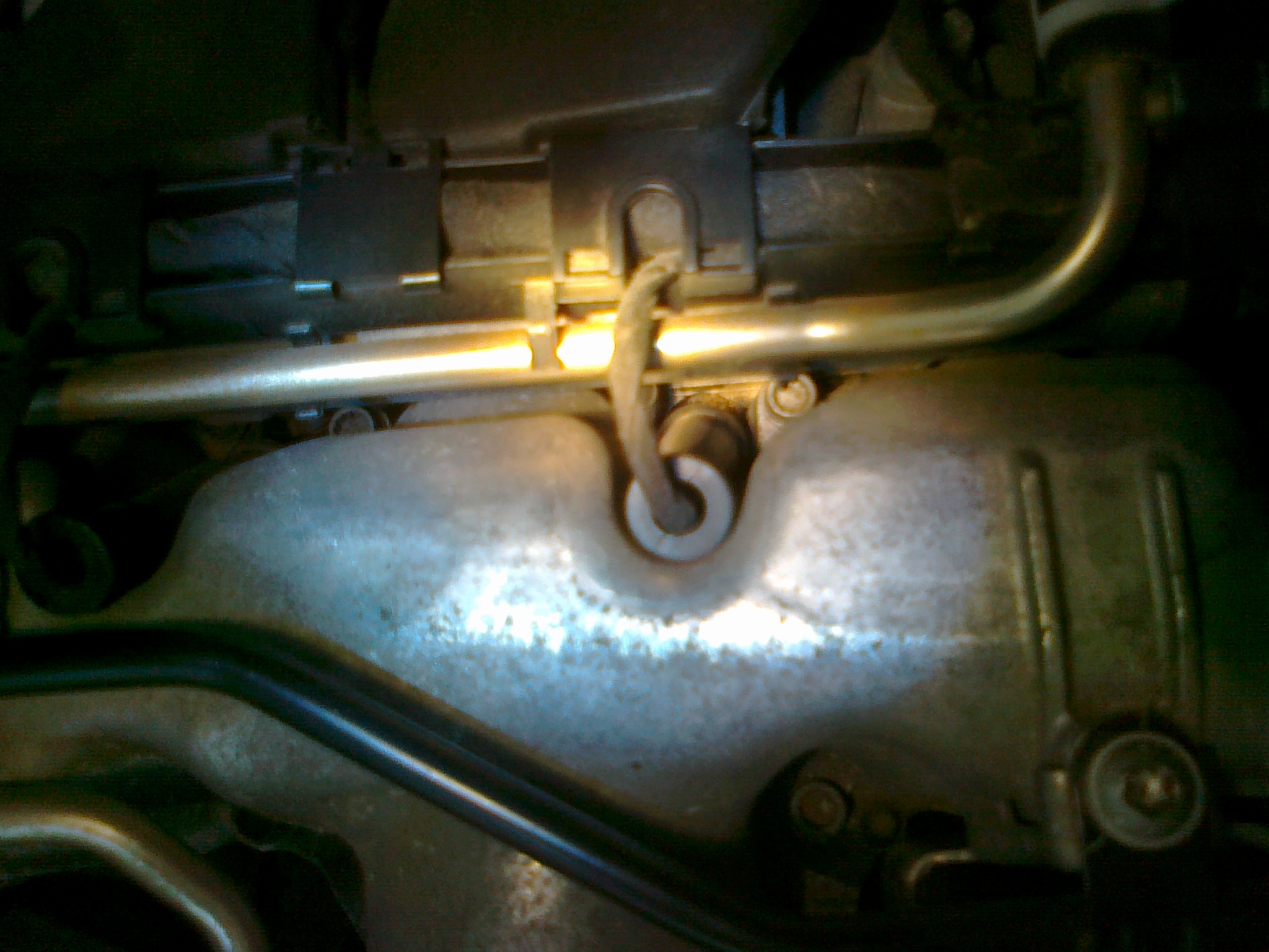

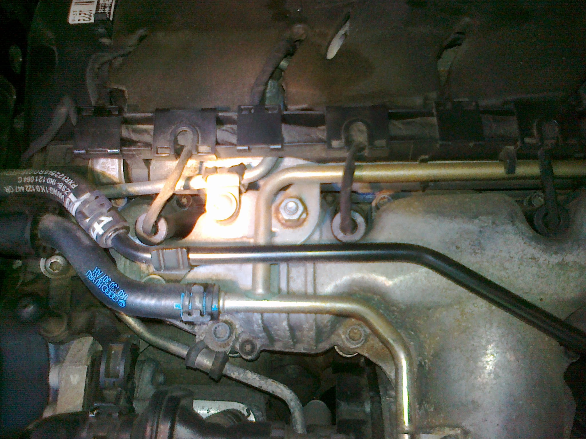

    Эльза рекомендует настоятельно снимать рампу, её отвести в сторону, затем снять жгут проводов. Собственно говоря не знаю чем рампа и жгут там мешают.
    Момент по свечам. Погуглил инет. Советуют многие свечи Beru! Оригинал сложно брать, потому что...потому что много причин. Не хочу я брать оригинал.
    Хочу взять в представительстве Beru свечи. Ибо больше доверия им, чем оригиналу.
    Остался вопрос, какой номер имеют свечи Beru на CBBB мотор?
    Вроде бы как эти: http://www.beru.ru/magazin-on-line.html#!/~/product/category=3409006&id=23908693
    Блин, я кажись допер, зачем нужно снимать жгут.
    Просто отсоеденив фишку со свечи, фишка не выйдет из колодца из-за длинны наконечника
    А не сняв рампу, снять линейку со жгутом нельзя
    Вот оно чО, Михалыч

    Не, снаружи, как свечи у девятки-ТАЗ......совершенно доступны, никакого гемора с заменой- 15 минут с перекуром.
    Попробовать стОит, ИМХО, на фото неоднозначно.
    Кажись два варианта (как и на экзисте под Ваш мотор два варианта оригинала Беру с F и с J на конце: "Beru 0 ......40 Свеча накаливания "ISS" и "Beru GE......15 Свеча накаливания". Номера Беру с многоточием по центру (чет мне белорусский экзист в автомате заменители не даёт), но опознать можно.
