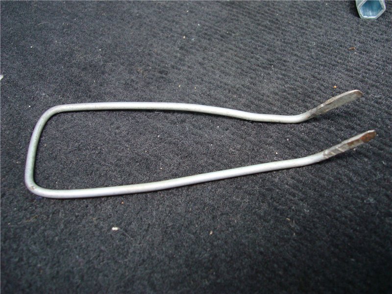

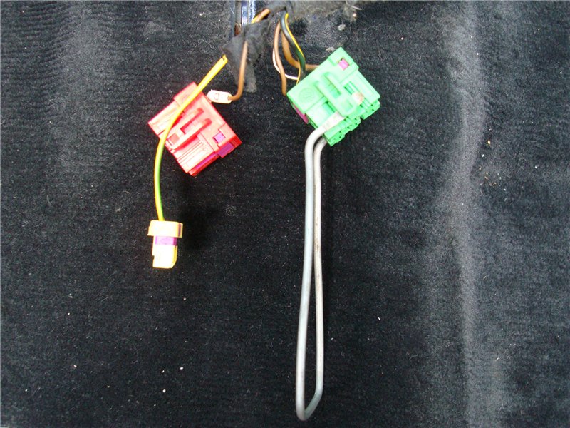

    Цитата Сообщение от VW sever 181
    Слушай мы хоть об одном и том же толкуем? Я имею ввиду колодки идущие из подкапотного пространства в коробке ЭБУ там длинное узкое окно вниз уходит и там эти разноцветные колодки. Коробан ЭБУ только без крышки это место неудобно в плане засунуть пальцы и разжать стопора на колодках а из салона куча проводов и крепёжных планок мешают так как ты это делал?
    Может какой хитрый крючок использовал?
    Привет!
    Может поможет? Я, когда колодки снимал под ЭБУД и сидениями, такую вот фигню сделал - мне помогло.
    Спасибо сейчас такое же смастерю
