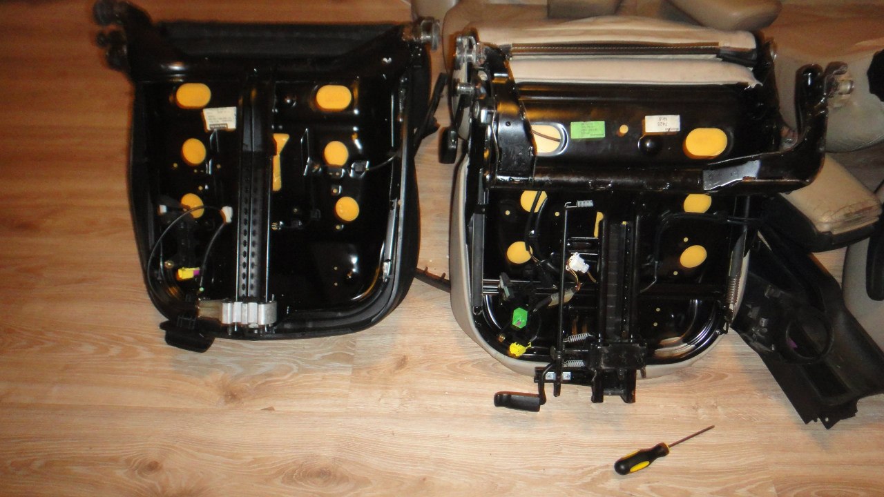

    Купил я себе салон кожу, но вдруг повернув его засдам наоборот понял что тут что то не так... и в чем дело?
    Кто подскажет?
    Купил от 97 г.в. у меня 2000 г.в.
    Слева моя седуха, справа купленная.

    А в чём трабл-то? По ширине входит? Если да, то это всё, что от неё требуется. Всё остальное второстепенно.

    Трабл во многом, например внизу где у меня крепятся болтами на седухе где я купил там какие то треугольники торчат железные а не болты (
    Там два вида крепления! или на гайки или болтами. Треугольники - это направляющие для крепления. Смотри внимательно, как правильно отметил Ioann, проблем не должно возникнуть ни каких

    а что посоетуете с задним диваном делать?
    Он цельный а спинки раздельные, с седана, у меня сарай.

    на твоем не было подогрева, а на правом по-моему есть Тоже не беда инфы по подключению много.
    в поиске есть диваны одинаковые все, спинку перешивать....

    Кажется правая сидуха снята с навесной арматурой.

    Спинку? или седушку? сами спинки вроде одинаковые... 2ые. а вот седушка на заднем диване она цельная..
    Хорошо, седушки тоже два вида с детскими седеньями и без... третьего не дано - но они все должны быть цельными. А вот спинки разные могут быть....

    Седушка тут просто целая, но у меня то сарай, не хочу кожу саму дербанить может как то каркас сцепить старый, и будет подниматься вся а не половинки?
    Не могу найти тему по тому как разобрать седушки передние полностью

    Сидухи и спинки разделены одинаково. Если опускается спинка 2/3, значит и сидуха разрезана на 2/3 и поднимается. И так же оставшаяся 1/3: поднимается сидуха, а на неё опускается спинка. Если сидуха цельная, не разрезная, значит и спинка д.б. цельная.
    У меня на универсале разрезные и спинка и сидуха. 2/3 + 1/3.

    Насчет передних не знаю, но я на пассате ставил салон от седана в универсал. Все сиденья, кроме спинки заднего сиденья. Про передние ничего не скажу, у меня всё встало, только клеммы на подушки перепаял. Задний диван просто оделся на чтото и всё. А потом мне виктор m сказал что и спинки там одинаковые, просто замки в разных местах, и что замок можно переставить. В любом случае колхозить придется.
