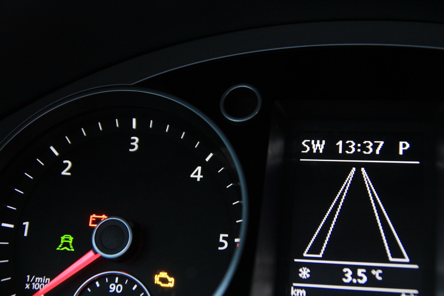

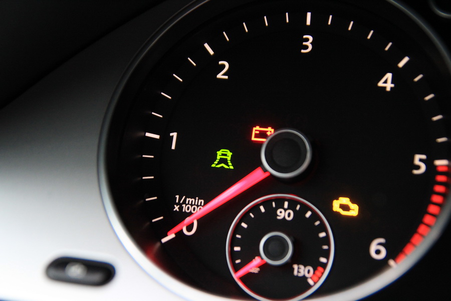

    В пятницу пробовал её...не знаю. Лампочка горит, дистроник выкл при этом...ничО она не тормозит экстренно сама. Или реально нужны такие условия, когда водитель овец считает во сне, а машина летит с огромной скоростью.
    То, что дистроник её тормозит - это да, причем тут все настолько понятно и можно легко доверится ему. А тут вообще непонятно Дистроник бы сработал уже точно, даже на самом минимальном Very close расстоянии, начала бы тормозит, а Фронт Ассист нет, никак.
    Загадочная система.

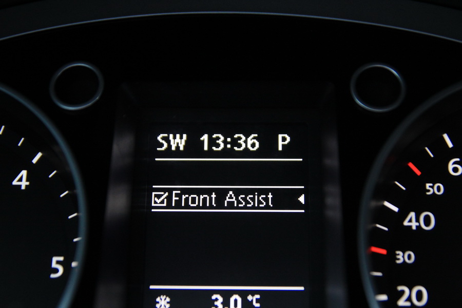

    Вобщем примерно так:
    когда дистанция до впереди едущего авто становится критичным,фронтассист подаст акустич.сигнал и предупредит водителя коротким торможением,если же водитель после этого затормозит,то система поддерживает торможение(усиливает)
    вот видео,правда на немецком,но думаю будет понятно:
    http://www.volkswagen.de/de/Volkswag...ance_systems_3

    Ну судя по видео,тут счёт идёт в метрах.Попробую с немецкого на русский(при помощи google конечно )
    "Системы мониторинга окружения автомобиля "Front Assist", используя радар для обнаружения критического расстояния, что позволяет сократить тормозной путь. В опасных ситуациях, система предупреждает водителя звуковым и визуально и коротким торможением. "Front Assist" является частью ACC автоматического контроля дистанции, но действует независимо и даже при включении адаптивного круиз-контроля. "Front Assist" реагирует в два этапа в критических ситуациях подход: на первом этапе, помощь, система предупреждает водителя звуковым и визуальным сигналами, о резком сокращении дисстанции с впереди едущим автомобилем, и связанный с этим риск столкновения. Параллельно с этим, автомобиль "подготовлены" для аварийной остановки. тормозные колодки слегка прижимаются к тормозным дискам, не приводя к замедлению транспортного средства, и ответ гидравлический ассистент торможения включается в более чувствительный режим. Если водитель не реагирует на предупреждение, на втором этапе с помощью одного короткого толчка тормоза на предстоящем столкновении и ассистент торможения включается в ещё более чувствительный режим.
    Если водитель сразу же затормозит,то асситент включает торможение на полную силу.
    Не является торможение достаточно сильным, Front Assist увеличивает тормозное давление до необходимого уровня, чтобы транспортное средство остановиться перед препятствием.
    В ситуациях, когда столкновение неизбежно, водитель поддерживается в дополнение автоматическим экстренным торможением. Таким образом автомобиль максимально замедляется , чтобы уменьшить силу удара при столкновении.
    В зависимости от комплектации автомобиля, Front Assist поддерживает даже при низких скоростях ниже 30 км / ч Если водитель не заметил препятствие, Front Assist при помощи Сity-emergency-braking тормозит автомобиль автоматически и обеспечивает снижение скорости удара."
    Ну вот примерно так,с моими поправками

    Я вот ехал почти на хвосте, т.е разогнялся и почти упирался в впередидущую авто...не тормозит она
    Если круиз выставить без дистанции, то она метров за 10 сразу тормозит до впередиидущей А тут не ясно!

    Ну как я понял, FrontAssis это часть ACC,логично что АСС должна быть активизирована.
    P.S.
    ан нет! FrontAssist независима.И по видео видно,что сенсоры(2 шт.) установлены по бокам авто...
    Может на твоём авто нет опции FrontAssist ?

    Думаю есть, судя по:
    Есть даже лампочка специальнообученная
    Кстати, ФРонт Ассист работает и без включения АСС!
    Не ясно ничего

    Завел мотор, у меня круизный рычаг на On стоит. АСС активирован, горят полоски, т.е когда едешь он видит машины впереди и показывает все. Я нажимаю ФронтАссист и приближаюсь к машина с нажатой педалью газа, отпускаю и машина катится быстро, расстояние до впереидущей уменьшается и она ничего не делает
    Если допустим включить круиз и она едет быстрее, чем впередиидущая, то да, она сама тормозит вплоть до полной остановки, потом только, чтобы она следовала за машиной нужно коснутся педали газа и все. Дальше сама едет.
    Цитата Сообщение от ФольцFolz Посмотреть сообщение
    а вот Distronic должен быть вкл!
    У подрулевика есть 3 положения, OFF, ON и когда нажимаешь на себя, т.е включаешь слежение за авто впереди. Она сразу берет расстояние и держит его. Он у него в On стоит, т.е активирован и горят полоски и слежение включено в sleep mode я бы так сказал. Т.е видит авто, но ничего не предпринимает.
