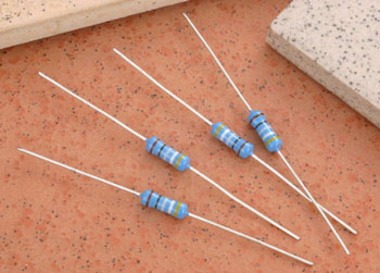

    Ставить резистор 10ваттный,
    как он выглядит? так
    и как определить сколь он ват? у меня их где то куча валяется. и еще. резистор каратить на + и -
    имею в наличии штук 30 новых резисторов 4,7кОм 5%, 1вт

    на фото 1 или 2 Вт, смотри мощность считается как P=IU, U - напряжение 12В, чтобы получить 3Вт ток должен быть 0,25 А
    Отсюда сопротивление R = U/I = 12/0,25= 48 Ом
    че то я туплю. так сколько мне надо резисторов смотать в пучек
    4,7кОм 5%, 1вт
    что бы выйти на 3 вата
    поставив параллельно 3 одноватных получишь эквивалентный резистор в 3 Вт, но номинал у тебя не тот, возми 4 штучки по 200 Ом и получишь, то что надо
    понял, это нужно отдельно покупать. в гараже есть плата от 4х канального усилка, там вроде бы полно резисторов.
    и еще раз. резистор ставлю, удин конец на + другой на -, правильно? полярность резистор не имеет?
    да, резистором шунтируешь питание регистратора, резисторы не полярные, ставь как бог на душу положит, сначала поключи просто их к акб, посмотри как греться будут
