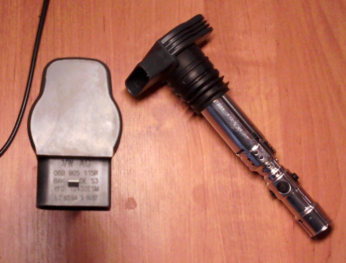

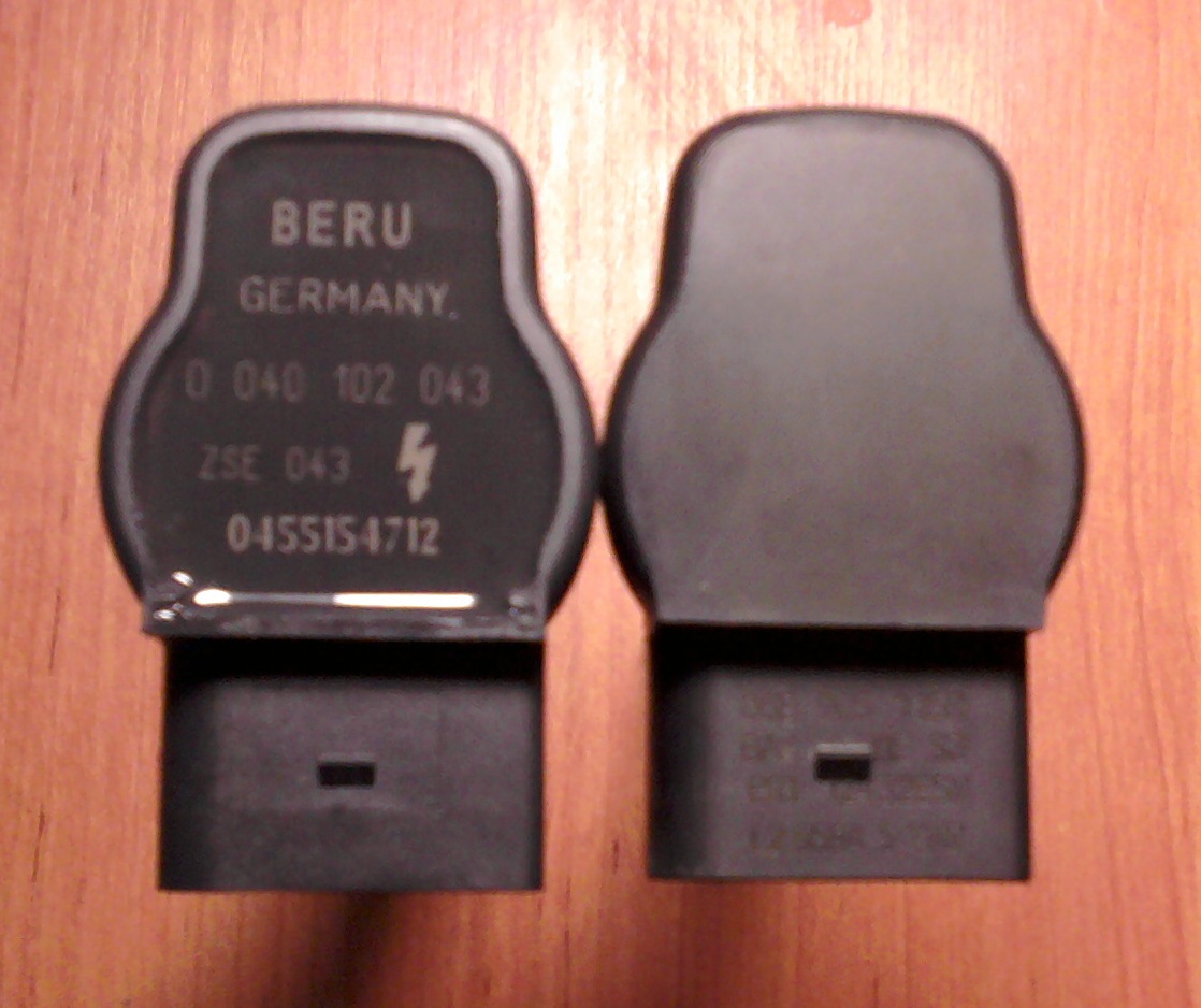

    Внезапно (ну, если не считать легкого потрухивания последние пару недель), без объявления войны скончалась катушка
    2 Faults Found:
    16684 - Random/Multiple Cylinder Misfire Detected
    P0300 - 35-00 -
    16687 - Cylinder 3
    P0303 - 35-00 - Misfire Detected
    Стояла родная - 14/07, с пробегом 184 ткм, VW AG 06B905115R еra, поставил BERU GERMANY 0 040 102 043:
    ждем-с остальные

    komsernik, Дарова...
    так они ж всегда так, чуть тройнула и кирдык
    Ты свечи не менял еще после покупки авто? Замени.

    Domingos, привет, да свечи свежие совсем - и по виду и по бумажкам, ретард ноль, так что пусть катаются еще
    Вот и эту штуку тоже заменил сегодня

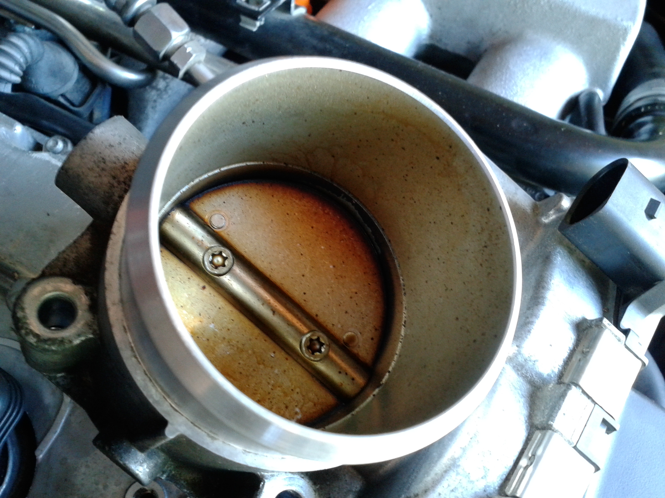

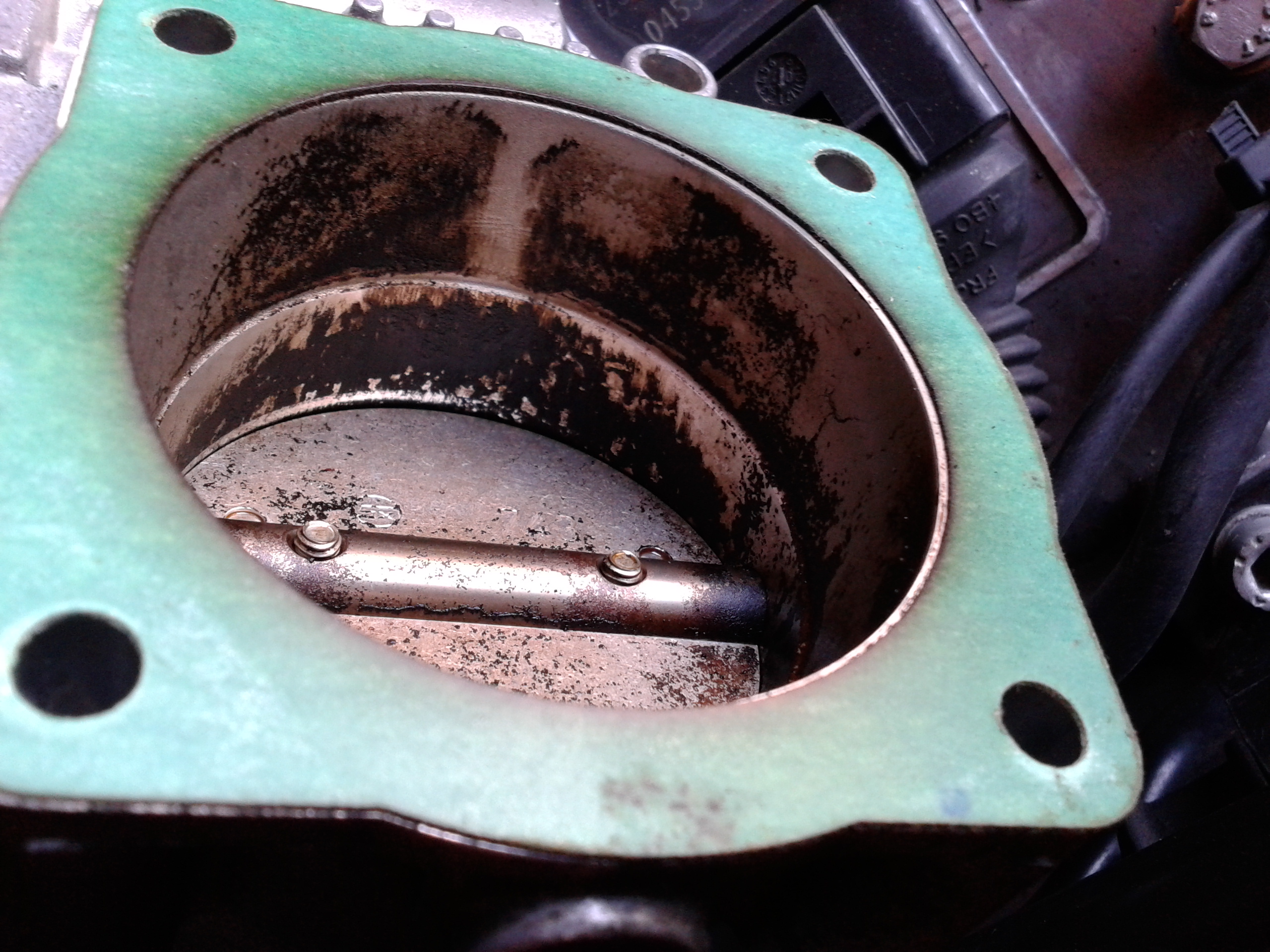

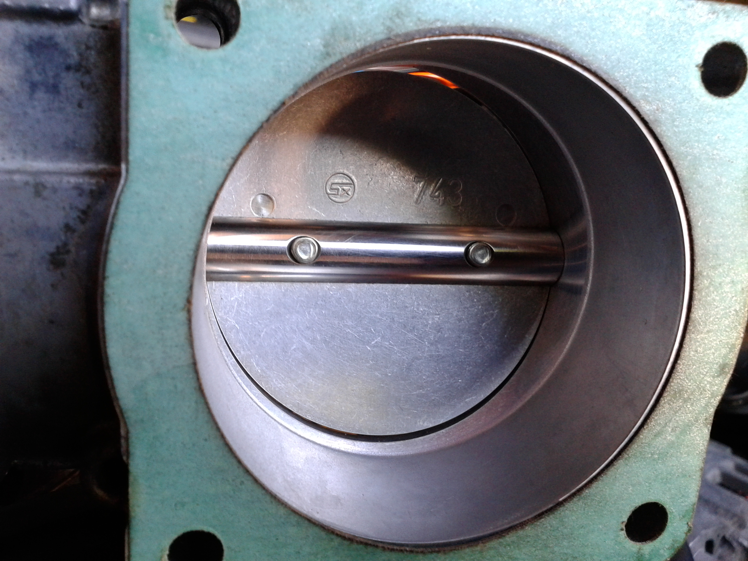

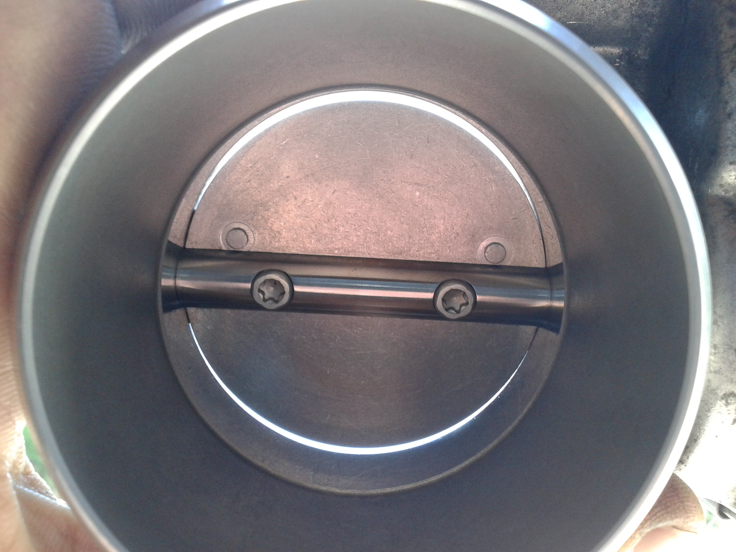

    в виду практически юбилея - 9973 км с момента покупки было проведено небольшое ТО: чистка и адаптация ДЗ; и чистка адсорбера...
    ДЗ до:
    ...и после:

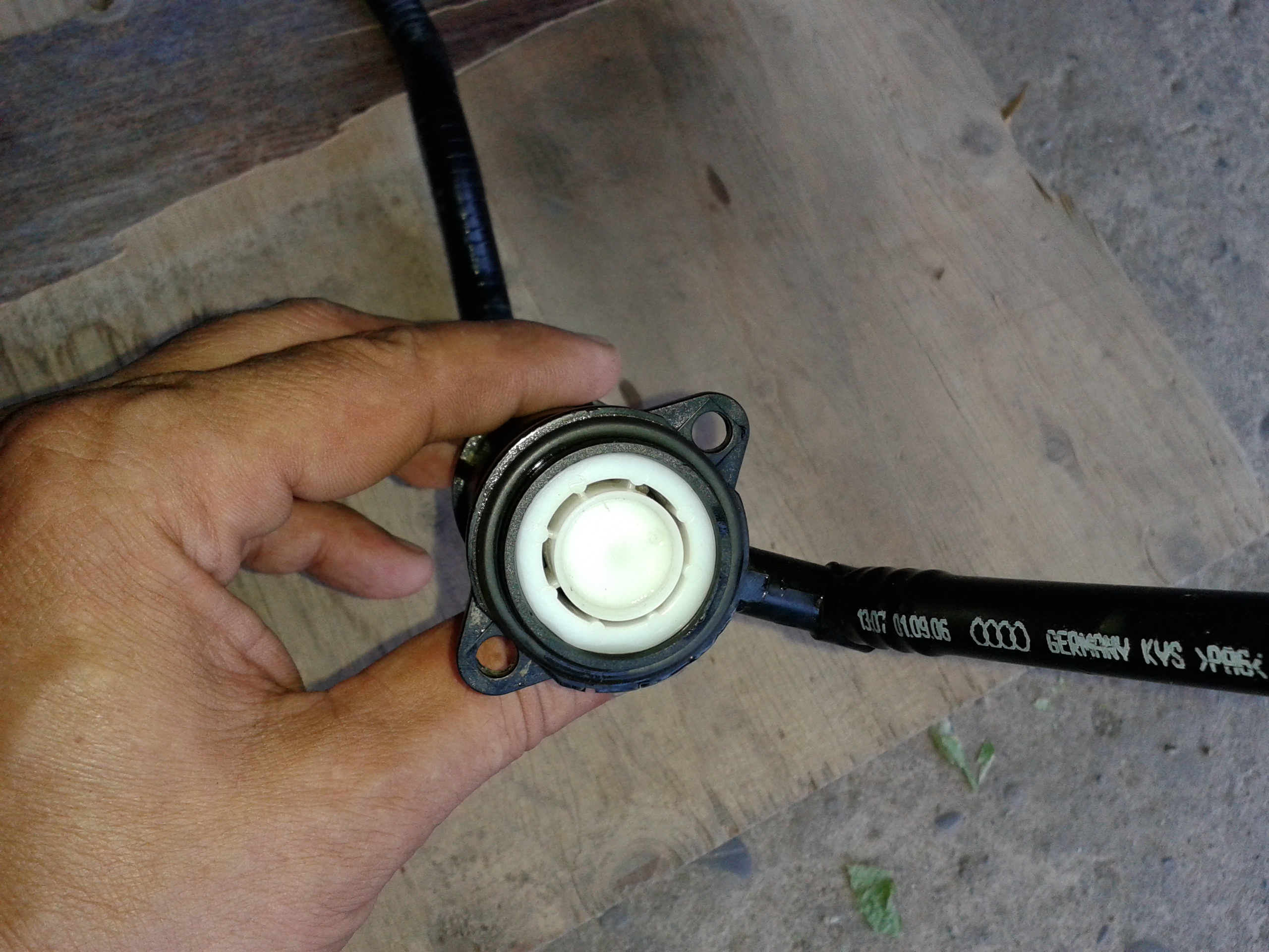

    адсорбер: левый локер наполовину снять и отогнуть, открывается прекрасный доступ:
    фильтр забит пылью, хад такой:
    и уже не забит:

    ДЗ до:
    ужасть какая прям как у меня перед чисткой, движки что ли одинаковые
    и откуда это ей взяться, в таком количестве под подкрылком
    да нет, это из адсорбера сыплет её, а вот там откуда - это вопрос вопросов. Я ж его обстукивал еще полчаса: все сыплет и сыплет.
    В общем, клапан там, под пылью подзаедает, не работает как надо и, вместо "выброса" всасывает ее из-под днища. Окак!
    На АЕВе когда чистил - тож такая же беда была.

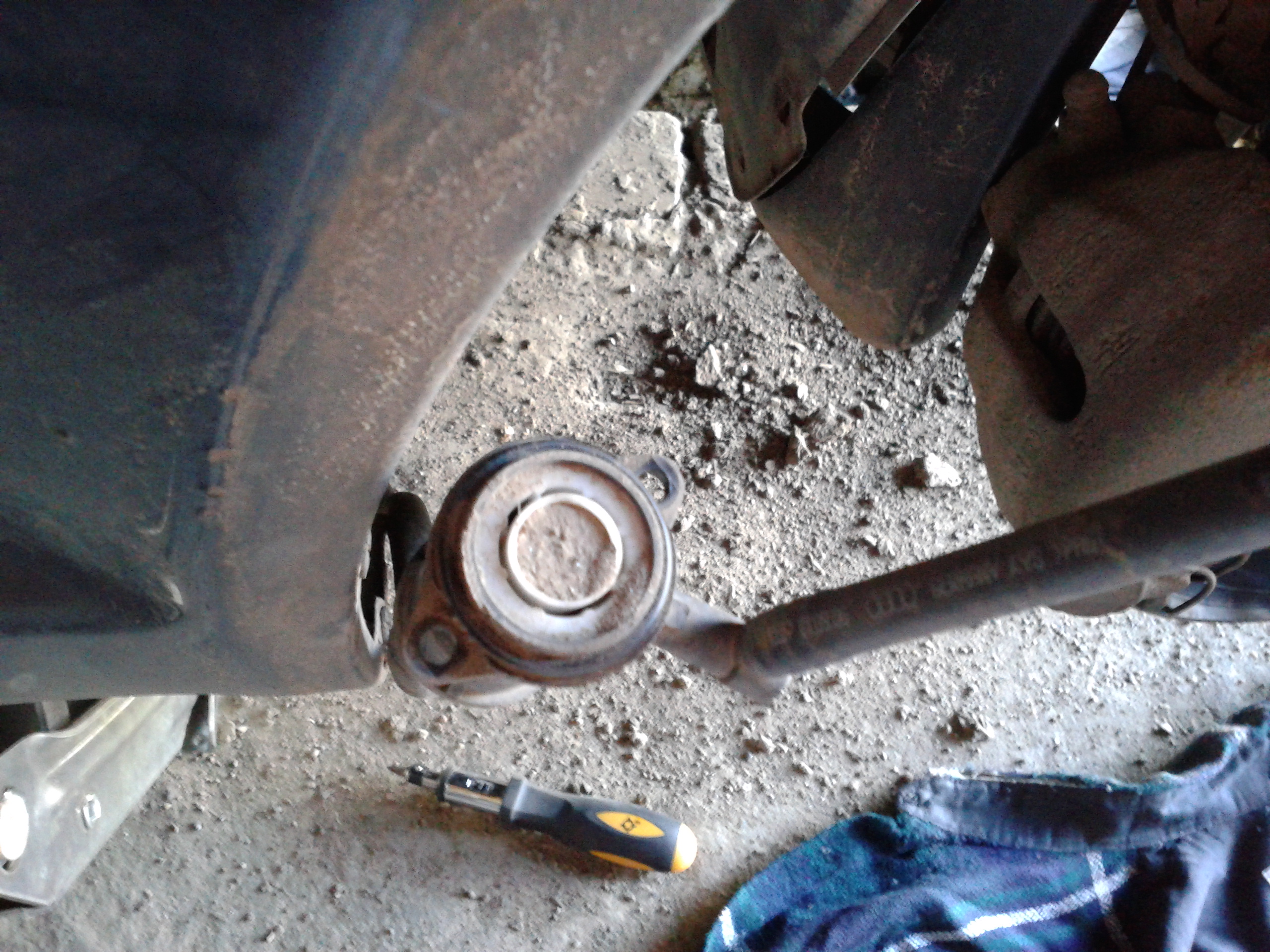

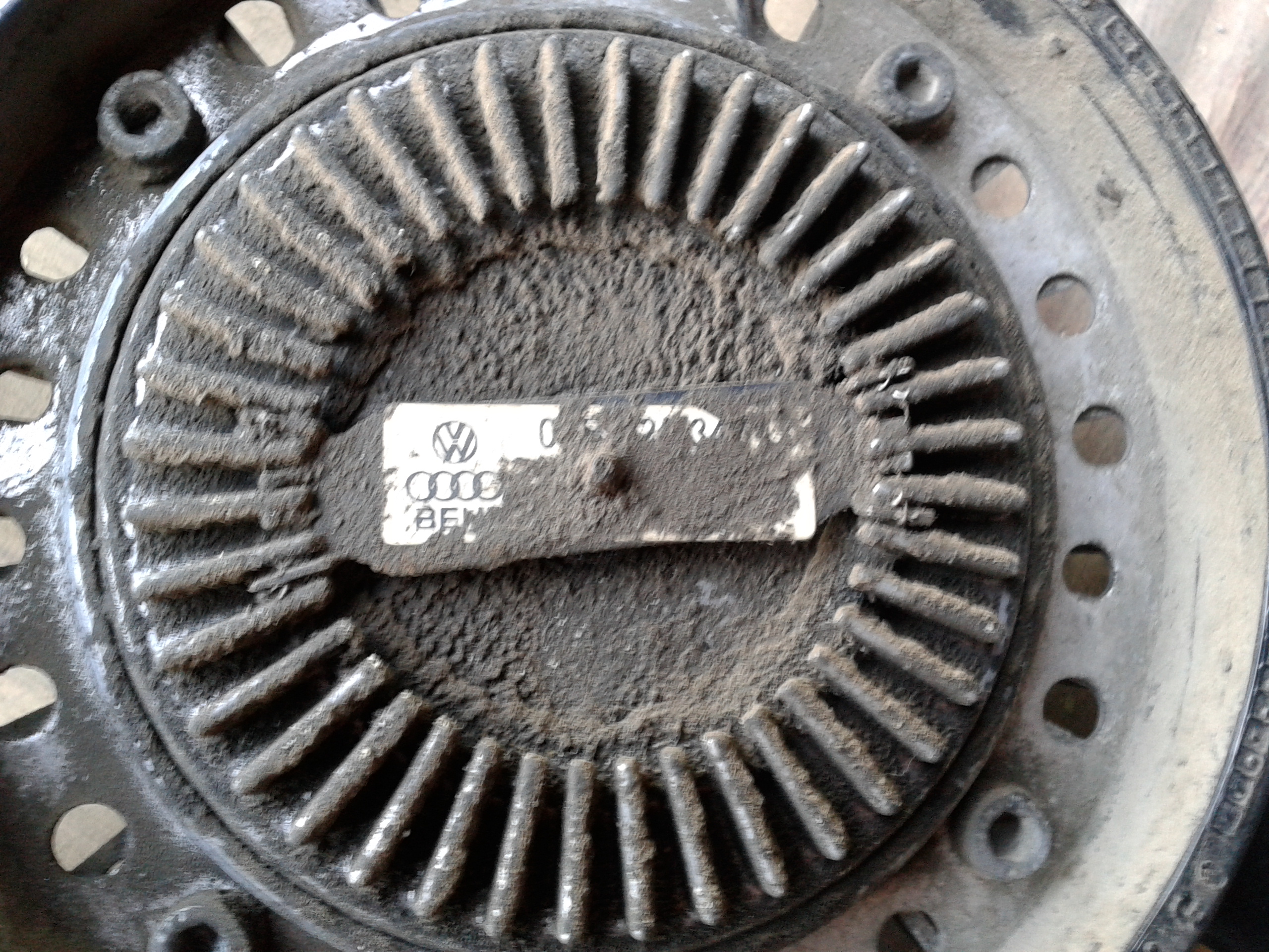

    Ну, собсно, вот... поменял виску: подозрения, что кончилась были очень серьезными - t* на ХХ поднималась (смотрел по 45-му климата, практически постоянно, особенно последние пару месяцев).
    Процедура проста: снять патрубок ДЗ, шестигранник на 8, фиксация шкива 5-мм прутком, срыв болта шкива, снятие натяжителя поликлинового ремня, генератора (6-гранники на 6 и 8), извлечение виски со шкивом и вентилятором, откручивание всего, замена.
    Поставил AVA VWC 273...
    было так:
    стало вот как:
    чуть покатался - t* держится в пределах 93-96* при t* за бортом около 33*... при достижении скорости 200 и выше поднимается от 99* до 101*.

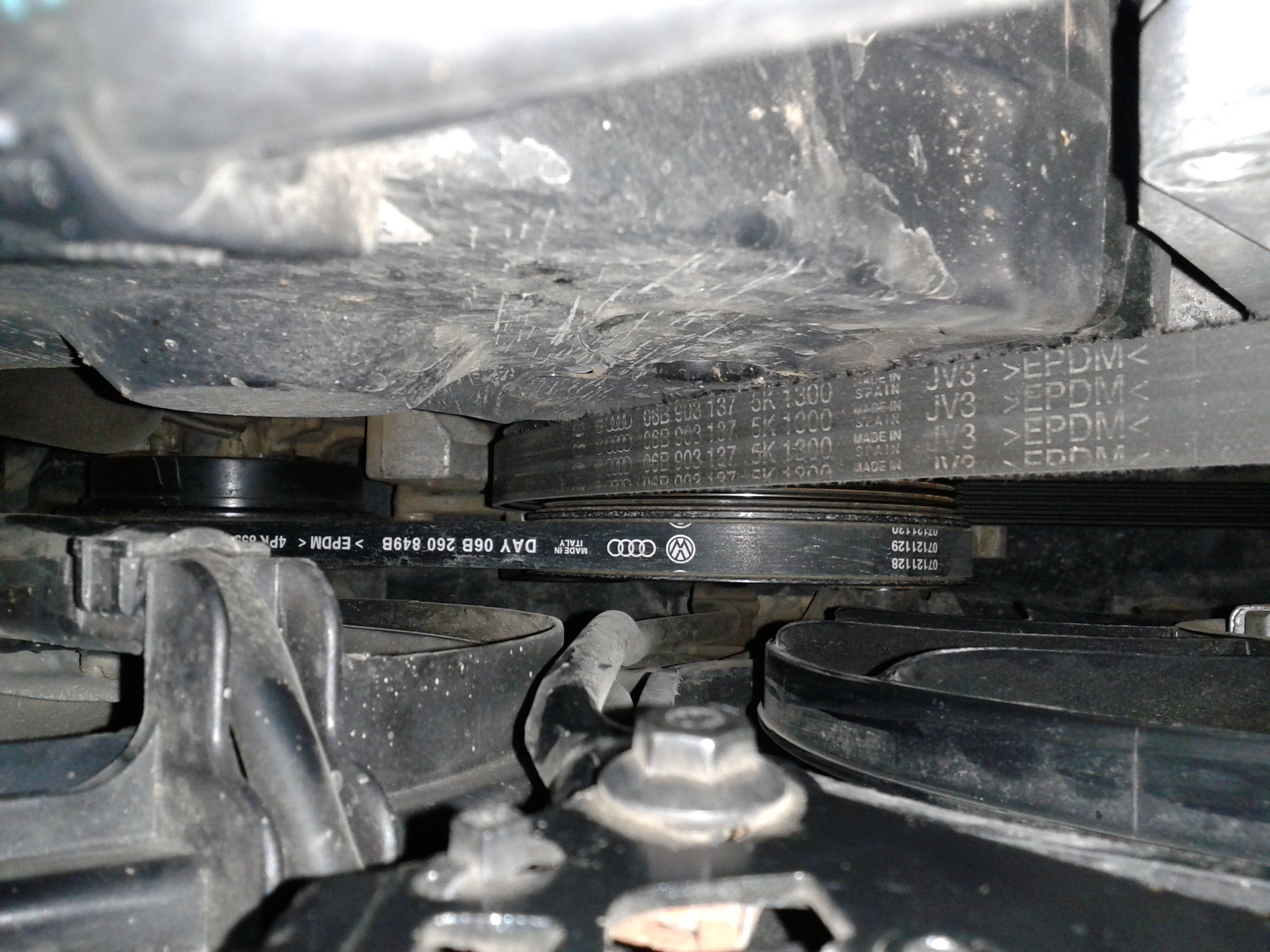

    заодно подсмотрел за ремнями..., глобализация, однако: Италия, Испания:
