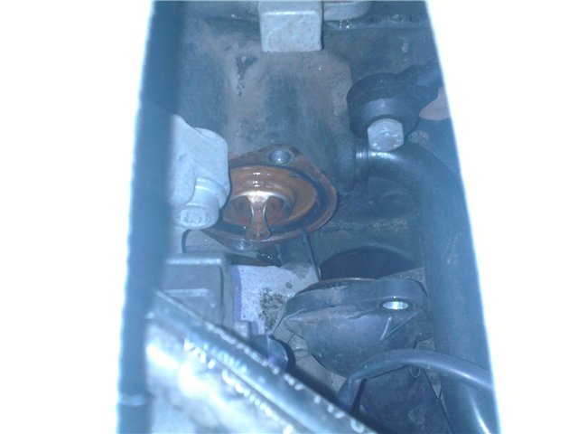

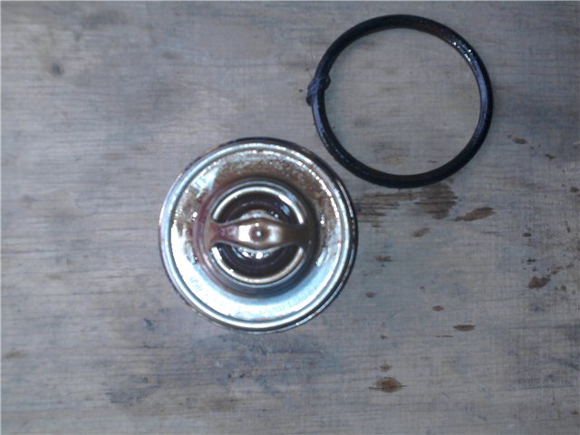

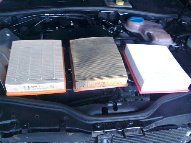

    Решился все-таки сделать ТО: замена масла, фильтров, термостата (стоял оригинал 050121113С, поставил Wahler 3141.87D)...
    С трех раз догадайтесь, какой фильтр вытащил:
    Добрался до термостата, выковырял его, гаденыша, весь в налете+сидел не герметике, видимо от грязи его и клинило. Какую ж гадость туда налили 70 ткм назад - в заказ-наряде нашел - замена ОЖ.
    Только специнструментом и достал его - рука не пролазит, пришлось из спицы детского зонтика делать крючок-термостатодоставалку:
    Проехал где-то км 20, теперь t* держится в районе 95-97 (за бортом 12*) при скорости 195-200 (хрен её разберешь, эту оцифровку), поднялась до 99*, на нейтралке с 200 - до 102*. Показания с климата (45 канал).
    Общее впечатление сложилось, что все пластмасски/резинки, вроде и со значками VW и кольцами, но какие-то не такие, как были на АЕВе. Там резина была резинестее, а пластик пластиковее. Вот, как-то так.

    тот что в центре
    Domingos, возьми с полки пирожок. Это был правильный ответ. Фотку короба воздухофильтра показывать не буду, дабы не травмировать вашу тонкую душевную организацию.
    Такое ощущение, что фильтр (SCT) менялся вместе с ОЖ - тыс. эдак 70 назад. Поставил беленький (Kolbenschmidt), что справа, а слева (б/у Knecht), - остатки АЕВа, не выметенные еще из гаража.
