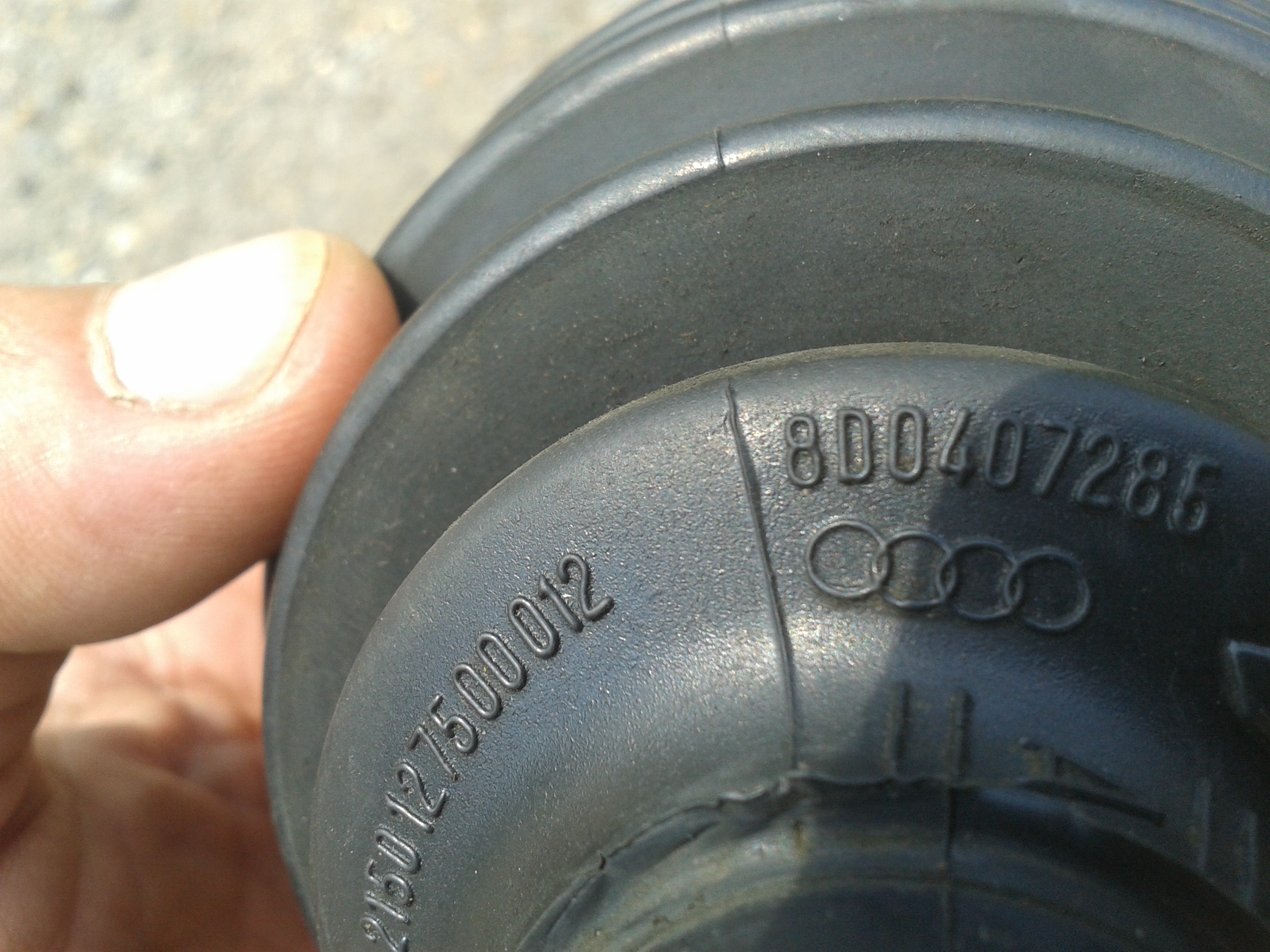

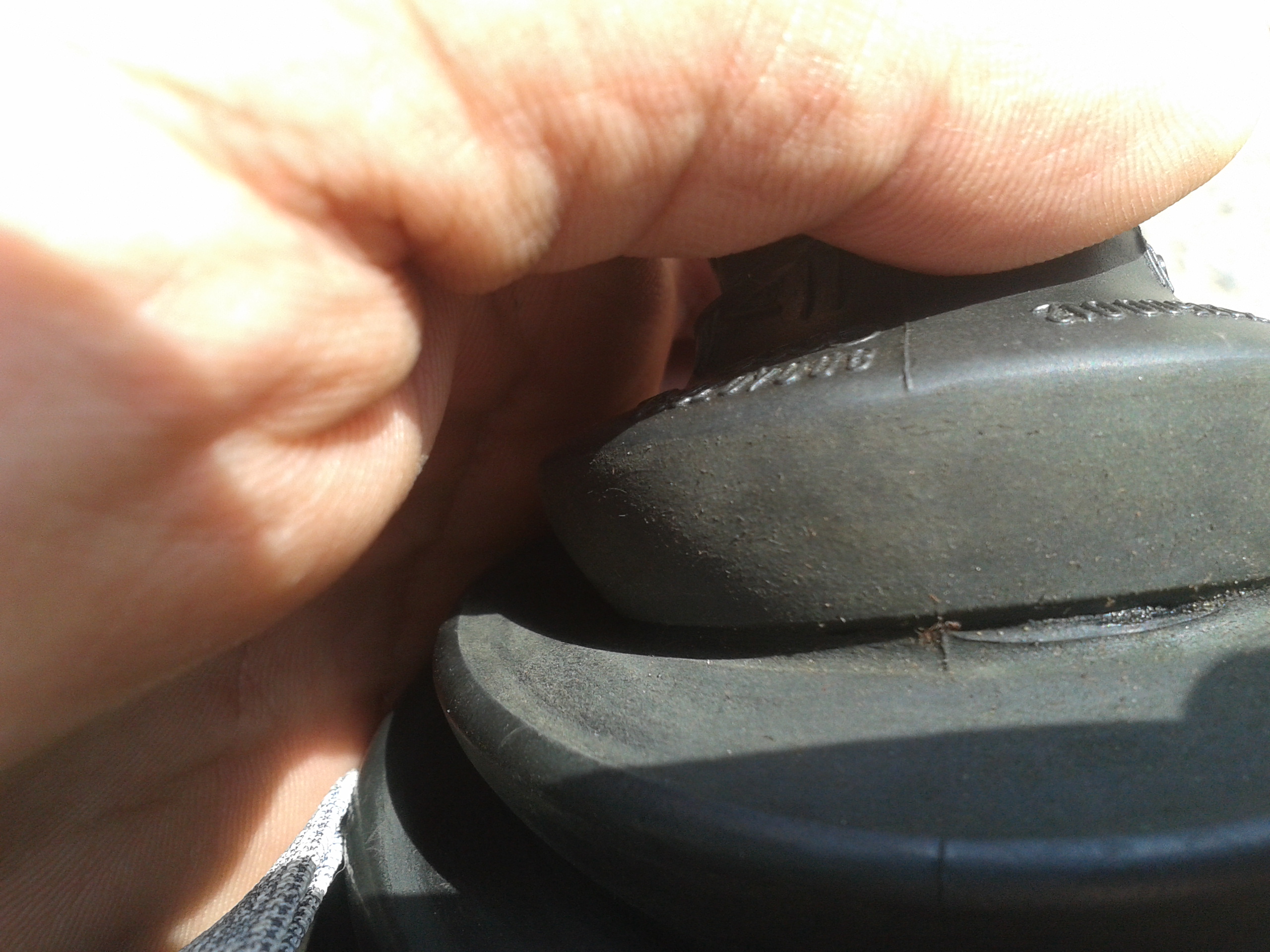

    поменял пыльник на правом переднем - потел и сочился уже с пару-тройку месяцев...
    (аналог термопласт Loebro 304957), а этот, сцуко, хоть и 9 лет уже, был как новый, полтора см трещина:
    мож замазать чем герметично-пластичным, на подмену
    зато теперь опять можно ездить на всякие расстояния
    (нет, Дим, звездочку еще не смотрел)
    кстати, № 8D0407285... и только кольца ауди

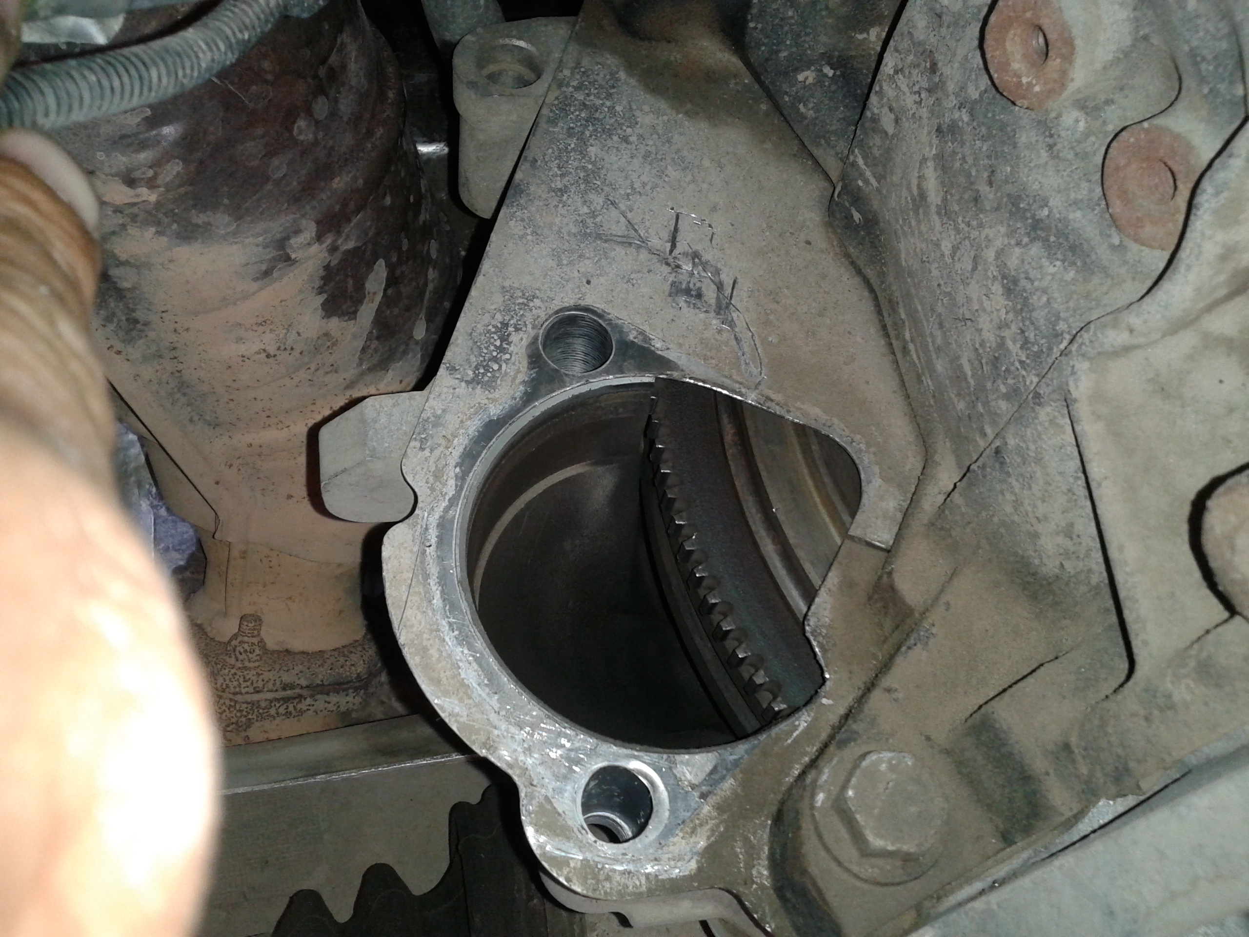

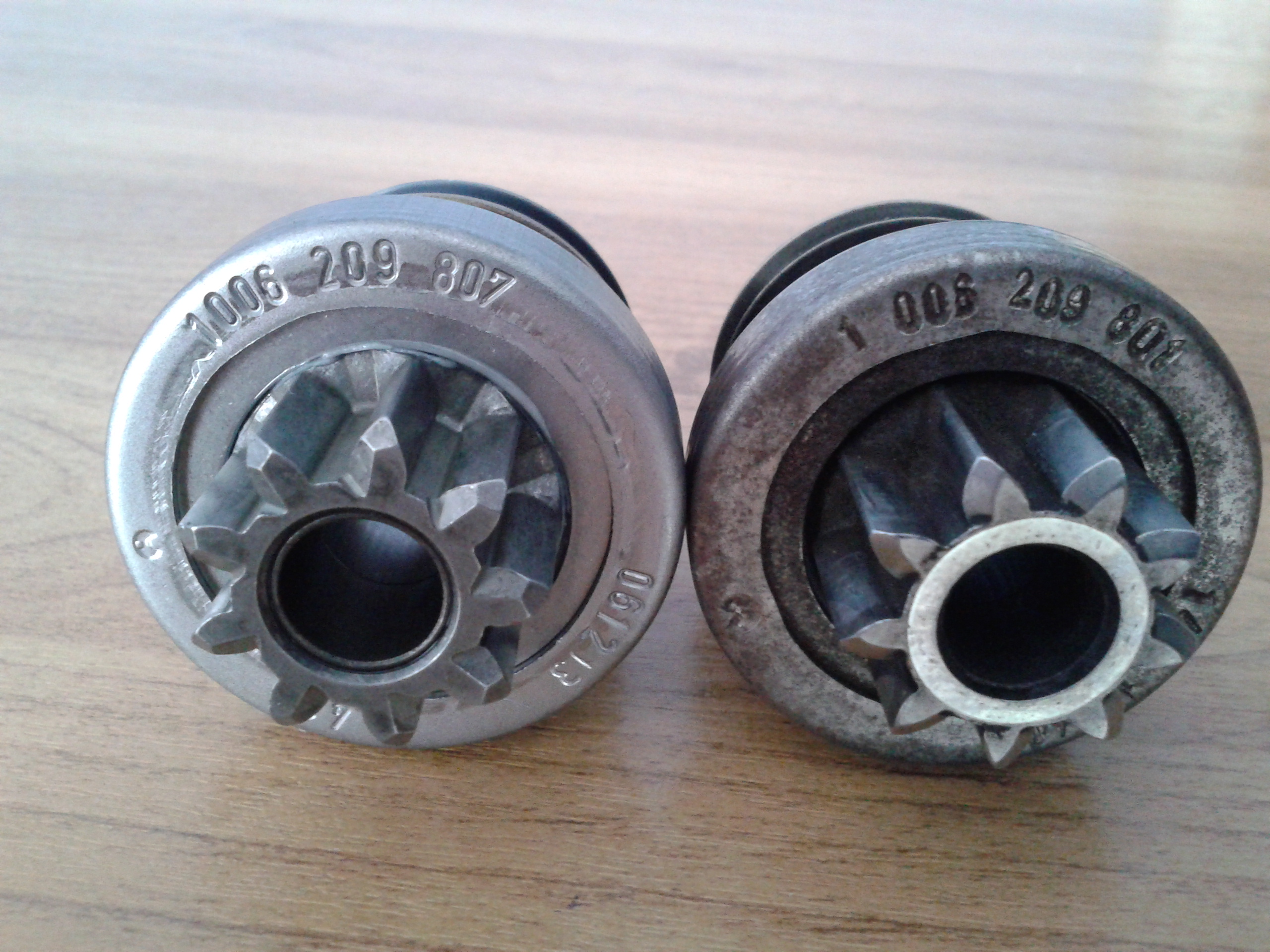

    последнее время двигатель стал пускаться со второго-третьего и далее раза: вжжж и тишина...

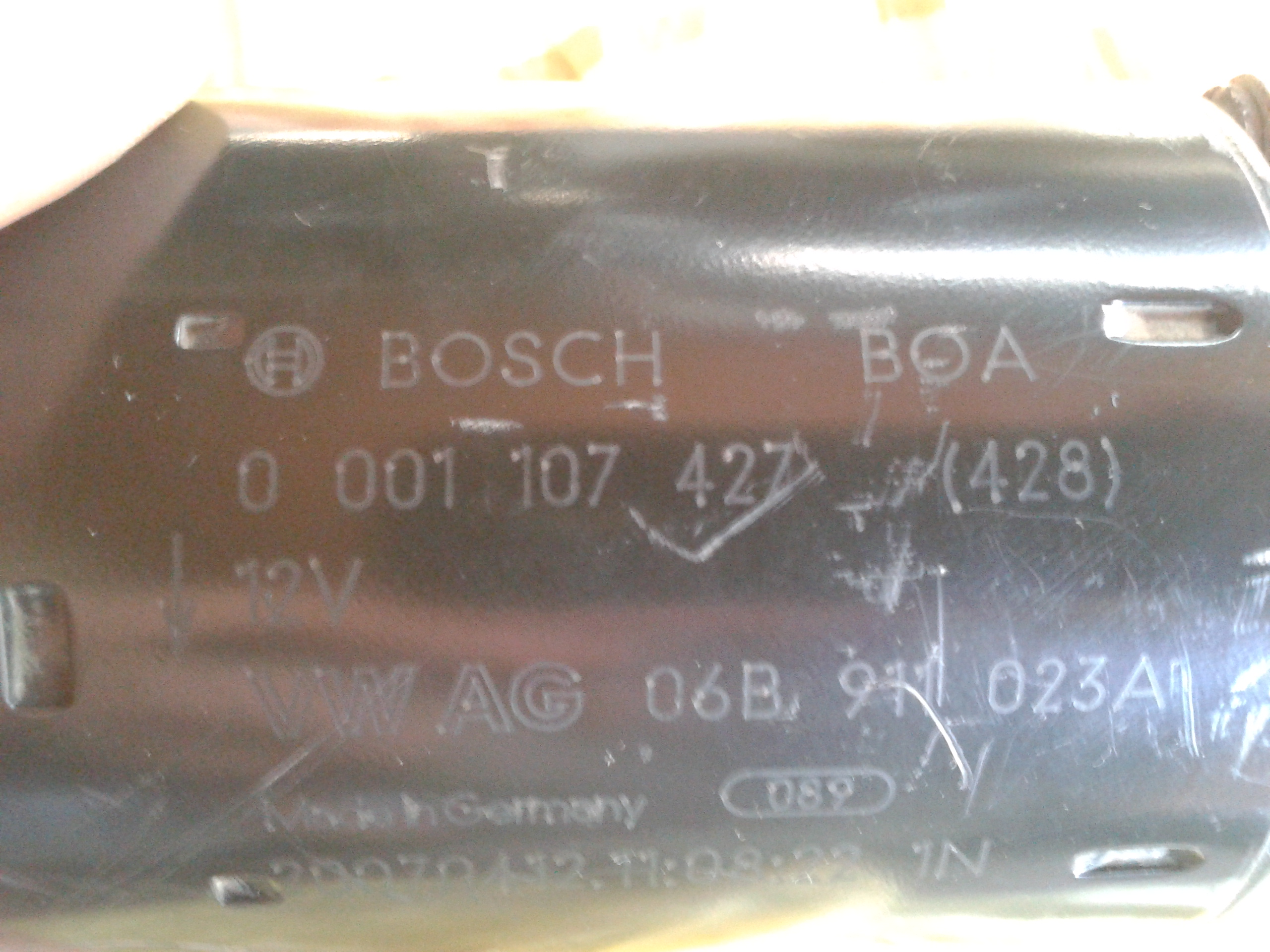

    заподозрил стартер - что-то поломалось, пришлось обращаться к гуру генераторов/стартеров/лампочек и прочих разноцветных проводов... вердикт однозначный - бендикс
    выковырял стартер BOSCH 0001 107 427 (428), VW AG 06B 911 023A,

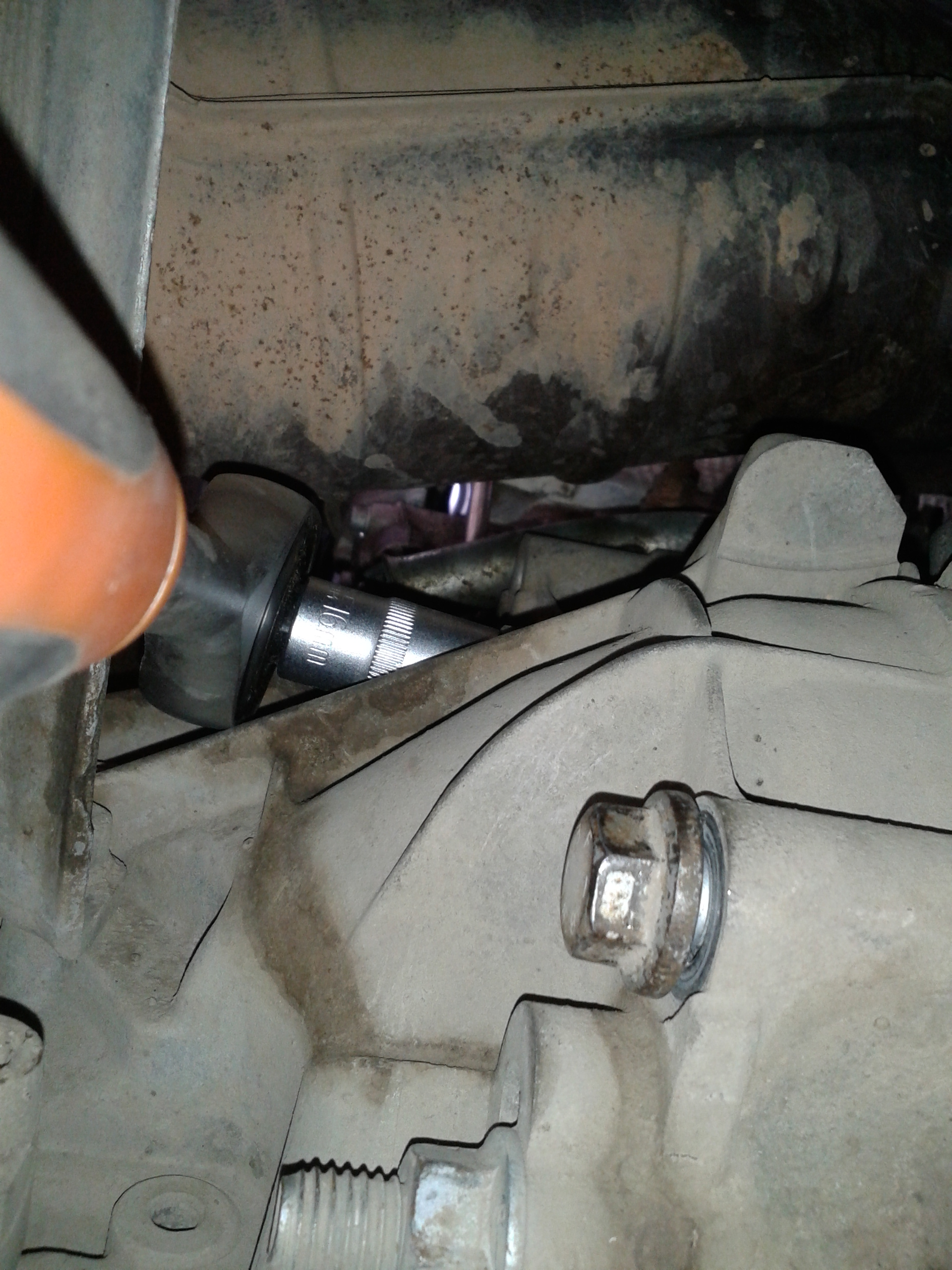

    верхний болт (16) как-то хитро запрятан:
    мой бендикс с номером 1006209801 поменял на 1006209807:
    1200 руб... чуть не самая дорогая деталь за последние пару-тройку лет
    заводится как раньше.

    komsernik, к верхнему болту стартера сзади удобнее заходить, два удлинителя и кардан просунутый между выхлопом и коробкой над приводным валом решает проблему что на механике, что на автомате

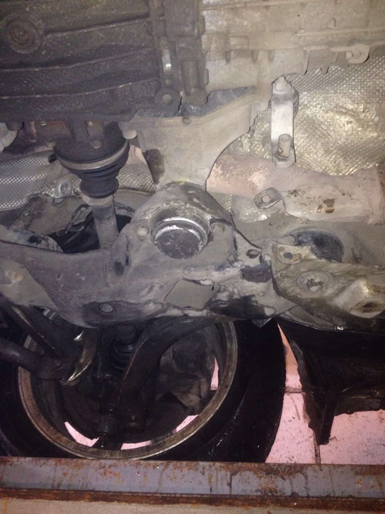

    Подниму темку... надоели вибрации от мотора... собственно сильных и не было но при разгоне мотор заявлял о себе повышенным шумом...
    по случаю приобрел оригинальные подушки мотора за 1000р с суперба с копеечным пробегом... хозяин их заменил по ошибке сервиса как всегда... состояние подушек - лайк нью...
    на хх стало получше но на высоких оборотов мелкая противная вибрация все равно выбешивала... вот давно думаю почему ваг не ставит мотор на подрамник, а прикручивает к кузову
    в нормальных машинах его ставят на подрамник, чтобы уменьшить вибрации и гул в салоне
    ну да ладно слезами горю не поможешь
    что у нас там еще мотор держит с коробкой?... конечно, подушки коробки... а они тупо резиновые
    но как выяснялось не у всех... на пассате с дизелями 2,5 и бензинками W8 стоят маслонаполненные подушки... еще они стоят на "уроде", а6 и тд...
    Нашел такие у Игоря из Пскова... и естественно поставил...
    Внимание... опоры идут под АКПП... различие в подрамнике между мех коробкой и автоматом... Владельцам V6 Повезло больше у них подрамник для АКПП и для механики одинаковый...
    так как еще недавно у меня стоял автомат и конфиг подрамник - опоры - подушки как на V6... то все срослось без колхоза на 1,8T
    В общем встало все как домой... На хх нет разницы работает мотор или нет... Ну почти нет В пробке когда блокируется вискомуфта слегка появляется вибрация... При нагрузке с низов все очень плавно и мягко... А главное вполне комфортно ехать когда тахометр в отсечку долбится... Уровень вибраций на кузове стал гораздо ниже... слыщу только выхлоп... нет этой дрожи на кузове... В общем почти мерс стал... Не хватает конечно до его уровня, но там мотор стоял на подрамнике, а ваг его к кузову прикрутил , ну и естественно 1,8T не звучит как V8
    Пару фоток
    Так что рекомендую к установке всем у кого автоматный подрамник...

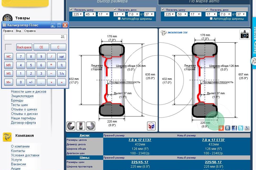

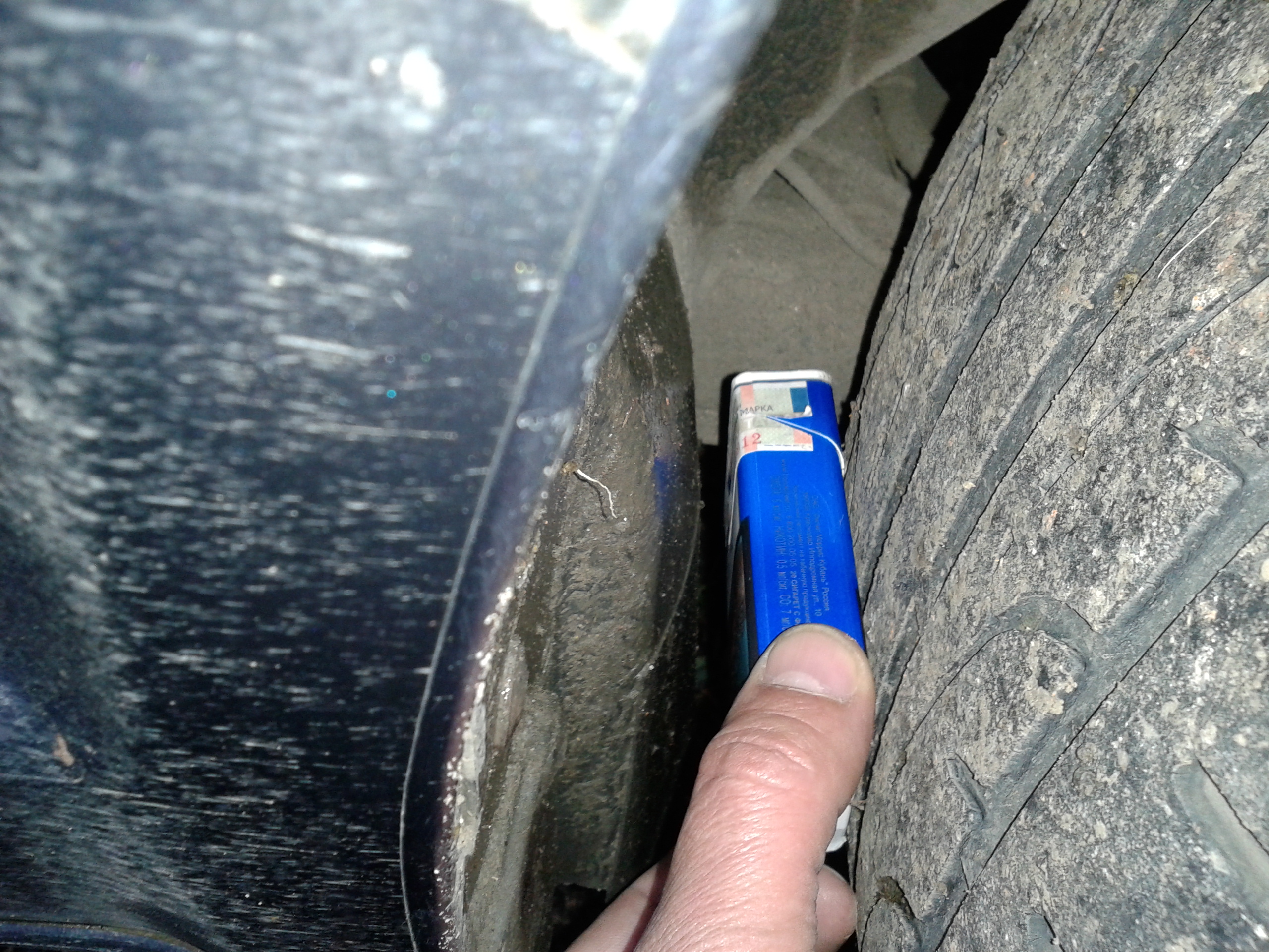

    и чей-то не пойму вместо моих 225-45 влезет 225/50 или цеплять где будет...
    по калькулятору - разница - 22 мм, клиренс увеличивается на 11 мм:
    пачка сигарет - 23 мм + еще мм 5 где-то запас...
    ну, резина лысая, т.е. остается совсем чуть-чуть:12-15 мм
