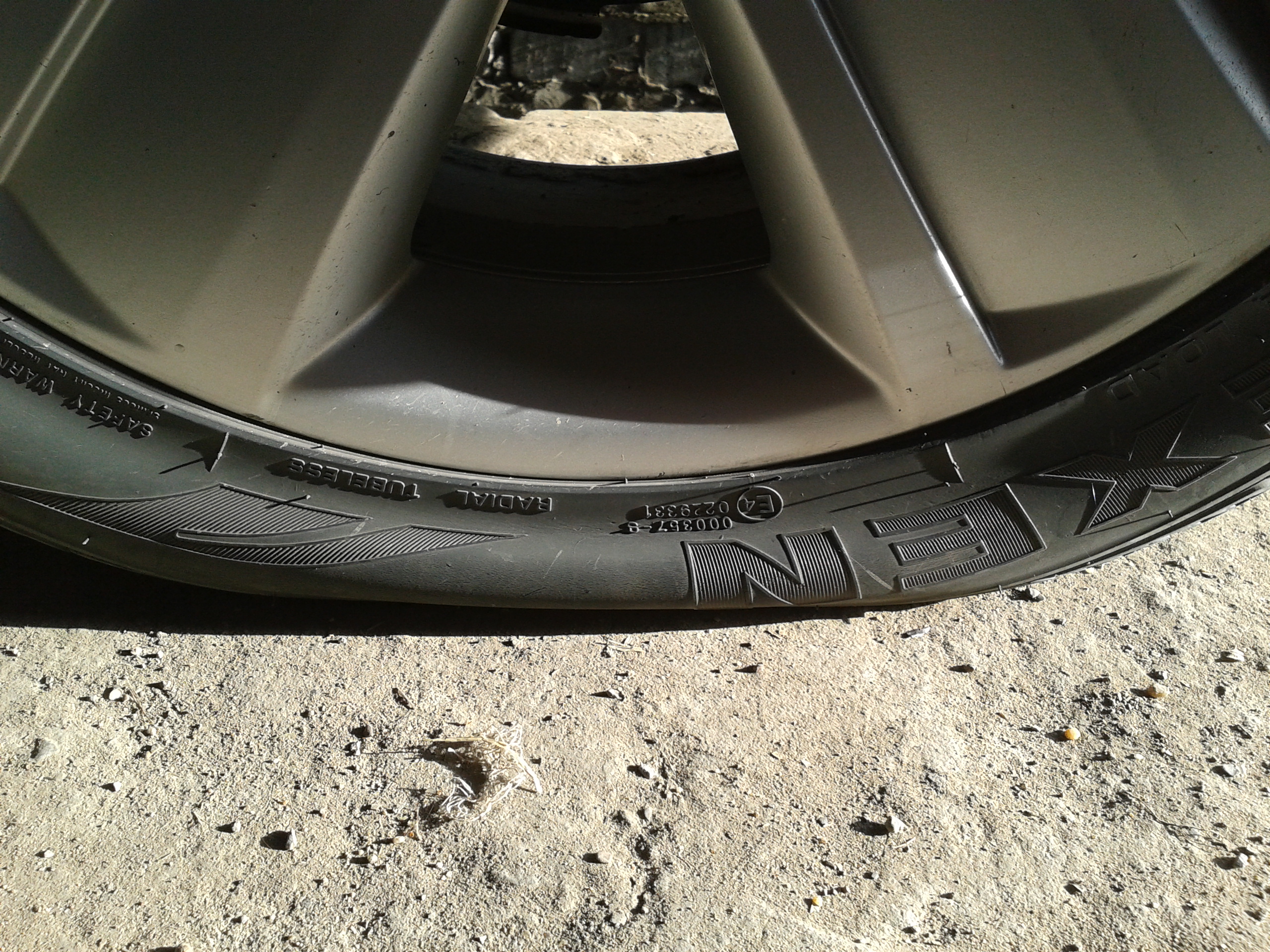

    А если подробнее - все в норме: всего - 233 ткм, я за 3,5 года проехал 56 ткм...
    ни разу не серьезно подвел..., ну, кроме севшего в гараже аккума, пары колес на ямках, трещины на лобовом и нескольких сколов/царапин...

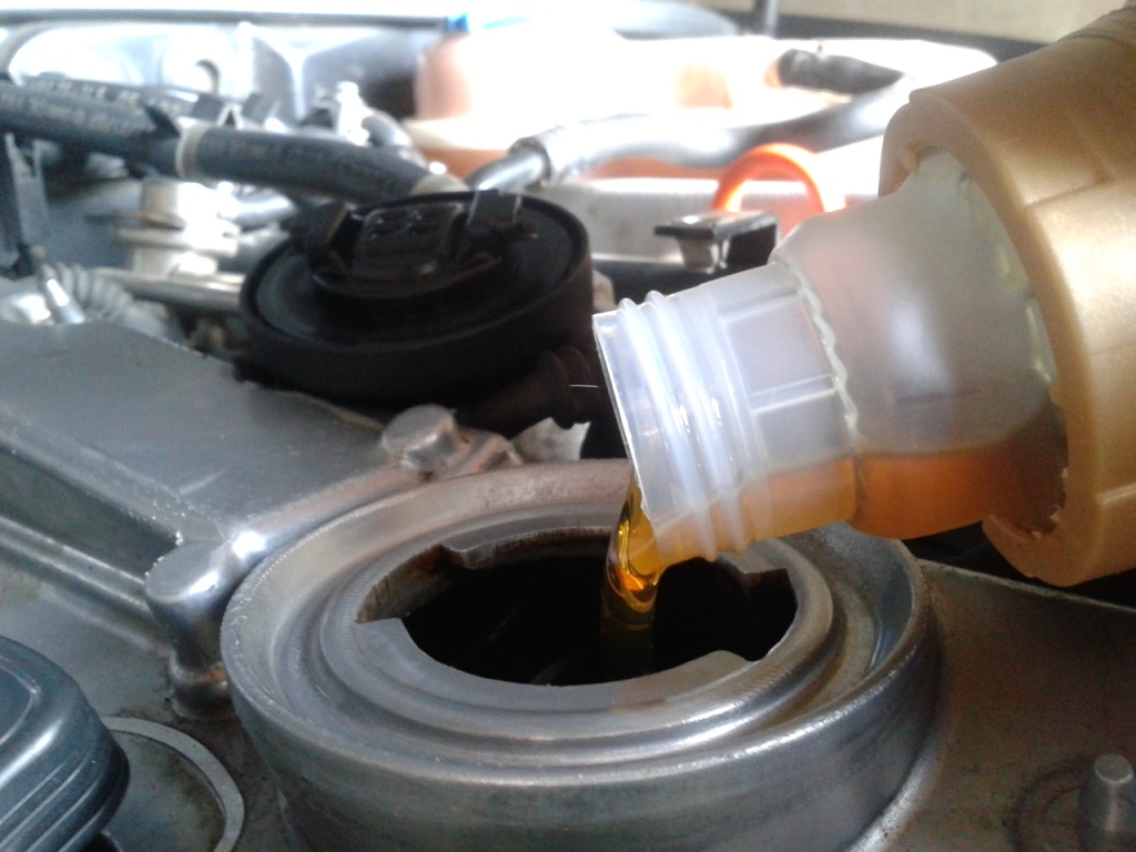

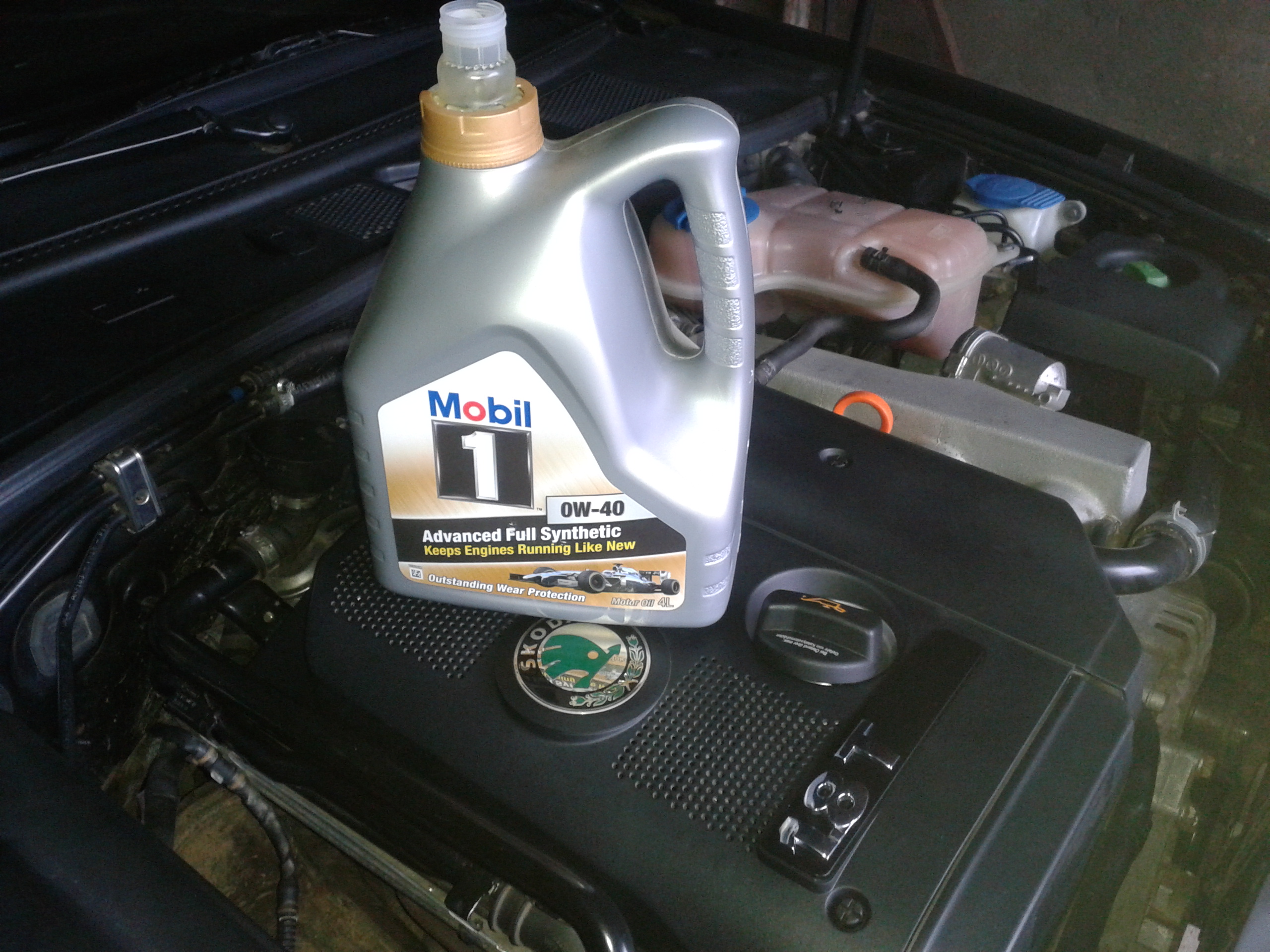

    Масло - первые тыщ 20-25, по привычке лил Shell Helix Ultra 5W-40,
    последние три замены Mobil 1 0W-40... между заменами где-то до 0.5 литра или чуть больше получалось на долив

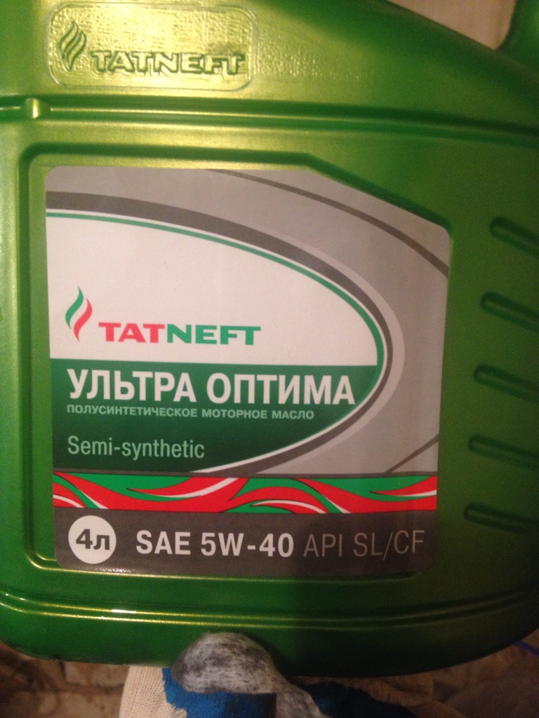

    я уже на тат нефть перешел за 700р 4 литра...
    вот тут поподробнее - это что за неведома зверюшка?
    это или это
    ох тыж скока их... какое из?
    СИНТЕТИЧЕСКИЕ МОТОРНЫЕ МАСЛА «ТАТНЕФТЬ ЛЮКС» API SJ/CF-4.
    Класс вязкости по SAE: 0W-40, 5W-40, 10W-40
    СИНТЕТИЧЕСКИЕ МОТОРНЫЕ МАСЛА «ТАТНЕФТЬ СИНТЕТИК» API SM/CF.
    Класс вязкости по SAE: 0W-40, 5W-30, 5W-40
    СИНТЕТИЧЕСКИЕ МОТОРНЫЕ МАСЛА «ТАТНЕФТЬ УЛЬТРА» API SL/CF.
    Класс вязкости по SAE: 5W-40; 10W-40
    СИНТЕТИЧЕСКИЕ МОТОРНЫЕ МАСЛА «ТАТНЕФТЬ ЭКСКЛЮЗИВ» API CI-4/SL.
  7. #487
    28.03.2014
    18,237
    Получено: 2,148
    Отправлено: 89
    Вот такое...

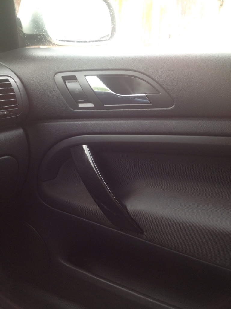

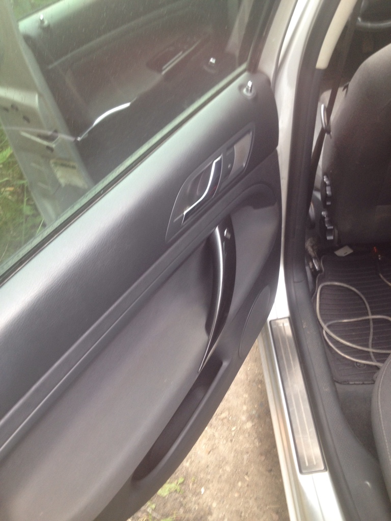

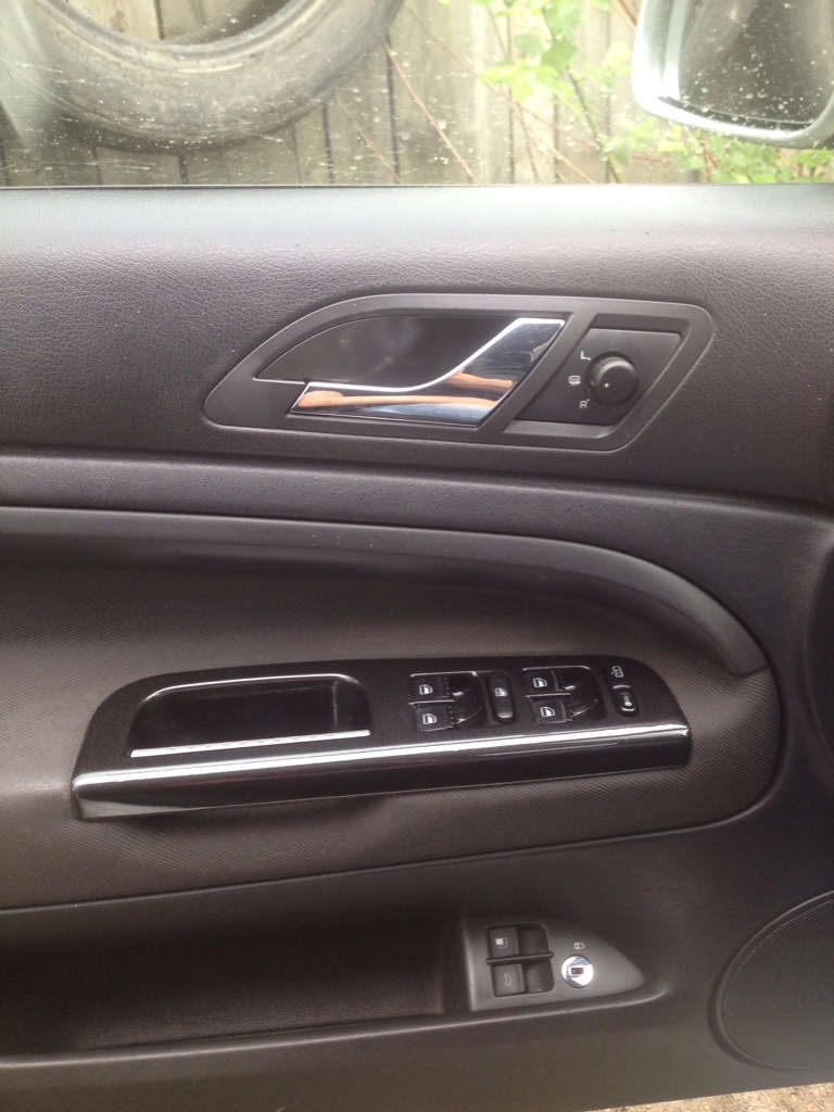

    Надоел мне облезлый софт тач на ручках... Зачистил его абразивной губкой на мокрую... Счистил полностью... Обезжирил и покрыл черным металиком... Сверху три слоя лака ... Высушил... Сбил 1500 шагрень и полирнул 75-й и 76-й от 3м... Результат
  10. #490
    29.05.2010
    СВАО
    10,772
    Получено: 3,041
    Отправлено: 1,132
    Результат
    красиво... я на пассате тоже примерно так делал, только лака не в три слоя

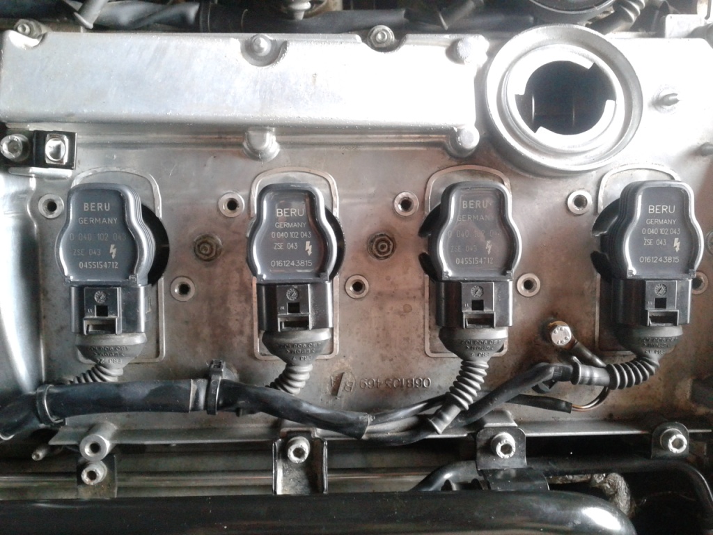

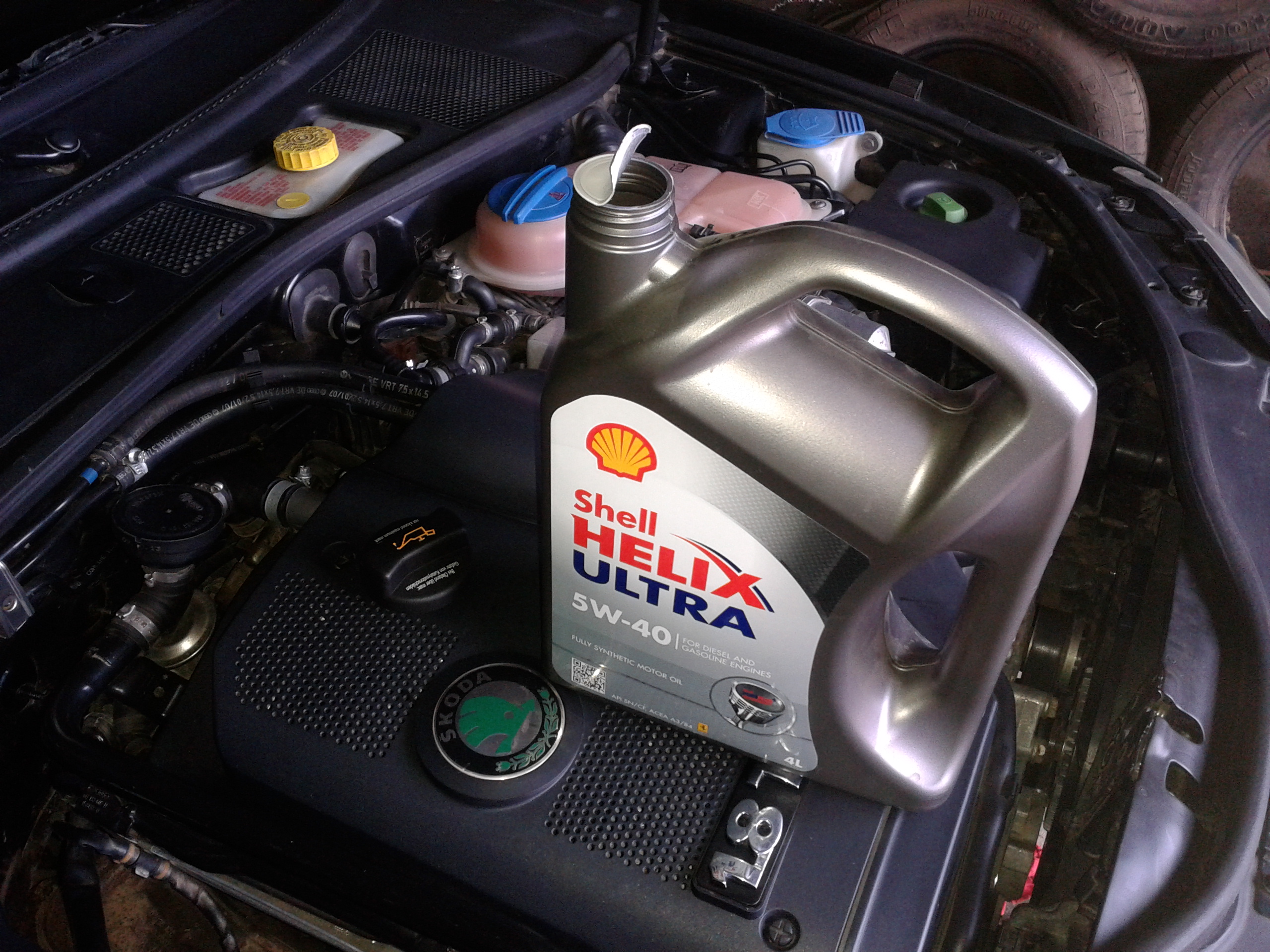

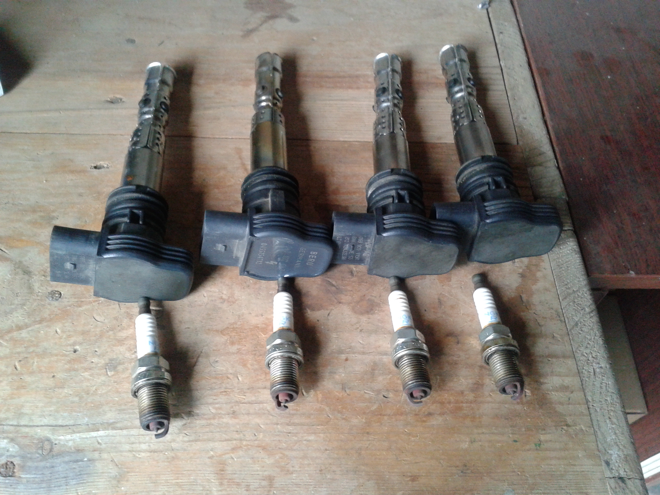

    а я чуть раскоксовал - на ночь оставлял, вылетело какой-то гадости немного
    масло/фильтр поменял:

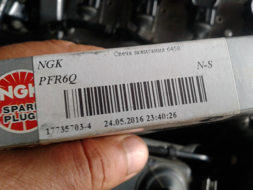

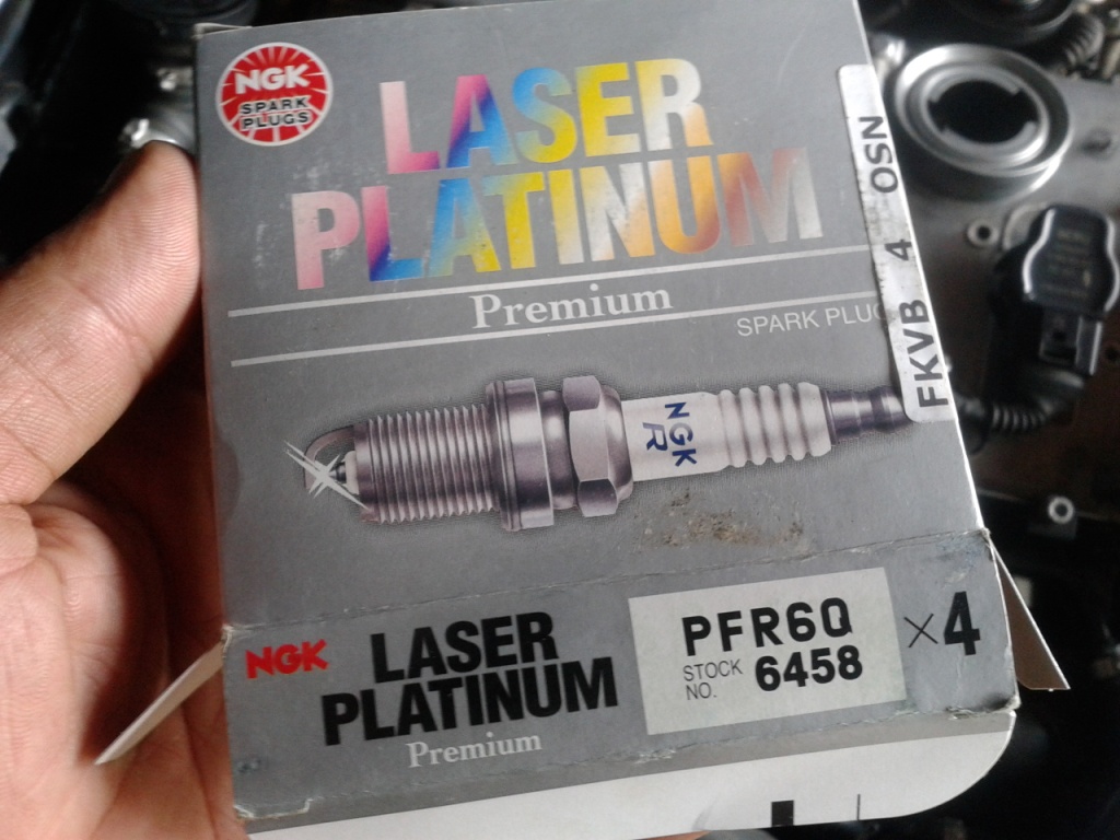

    свечки спецальные:
    и новые катушки красиво, в шахматном порядке расставил:

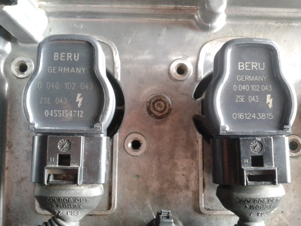

    Чет вы совсем и не ездите никуда... только масло меняете да свечи с катушками...
    ага, еще и пыльник на правой гранате порвался, сегодня нашел
    Димыч, родных катушек осталось всего три штуки - одна кончилась совсем пару лет назад, на 2 цилиндре, я взял 2 штуки BERU, они на 2-4 цилиндре сейчас - 0455154712...
    а сейчас что-то мелкие пропуски пошли еще по двум - 4 и 1 цилиндры... взял еще пару - 1-3 цилиндры 0161243815 и все три поставил сразу...
    родные ERA 06B905115R теперь в багажнике пусть катаются
    Старые катушки и свечи мне отправляй...
    свечки совсем уже убитые, где-то под 40 ткм уже прошли...
    а катушки не отдам... ну, по крайнем мере, пока
