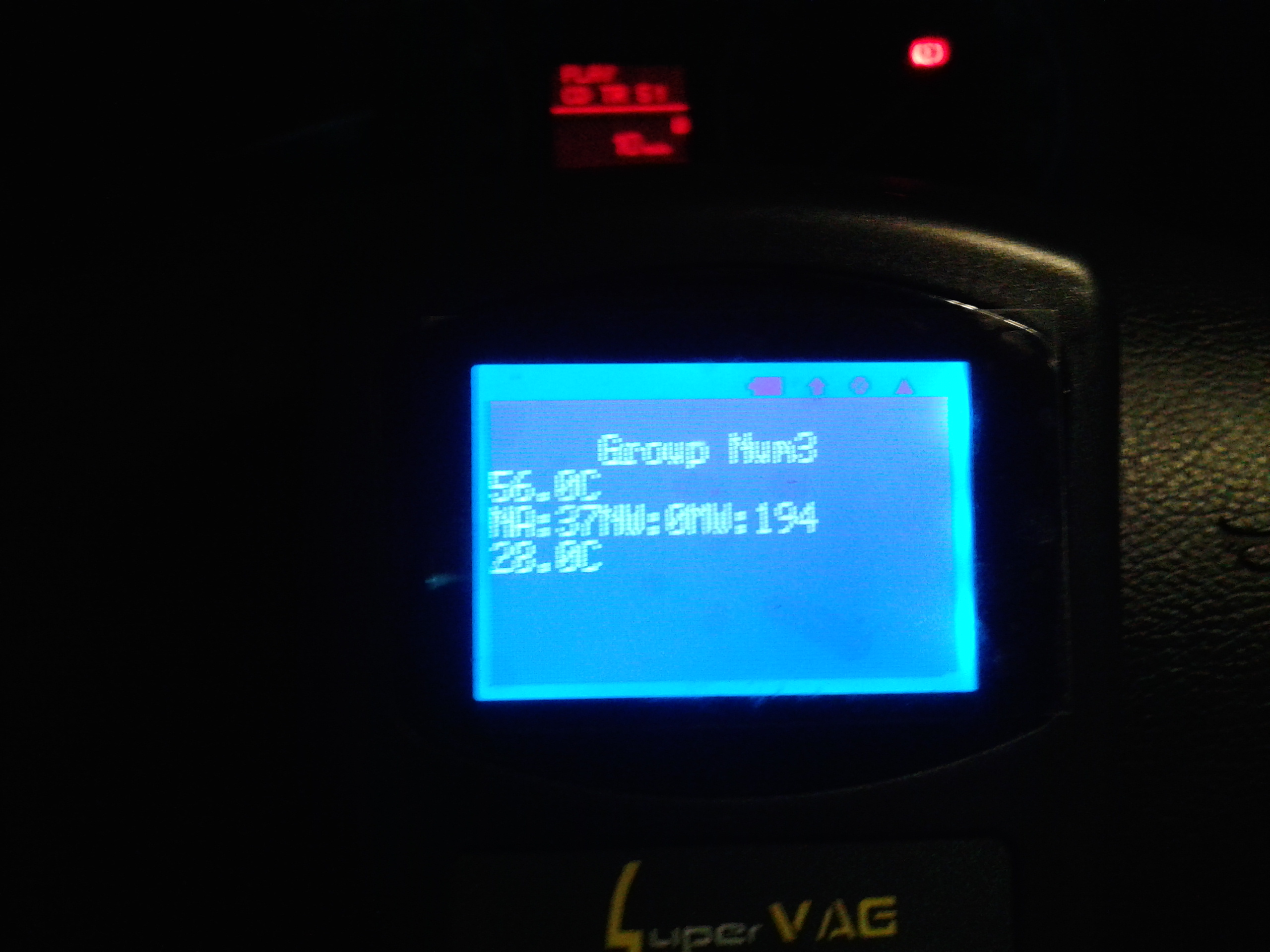

Тут недавно смотрел как прогревается, делать-то больше нех
В общем, греется примерно так: после двухсуточного простоя, за 10 мин на ХХ с +1* (может 1,5* или +2* в холодном гараже) - ОЖ прогрелась до 56*, масло - до 28*...

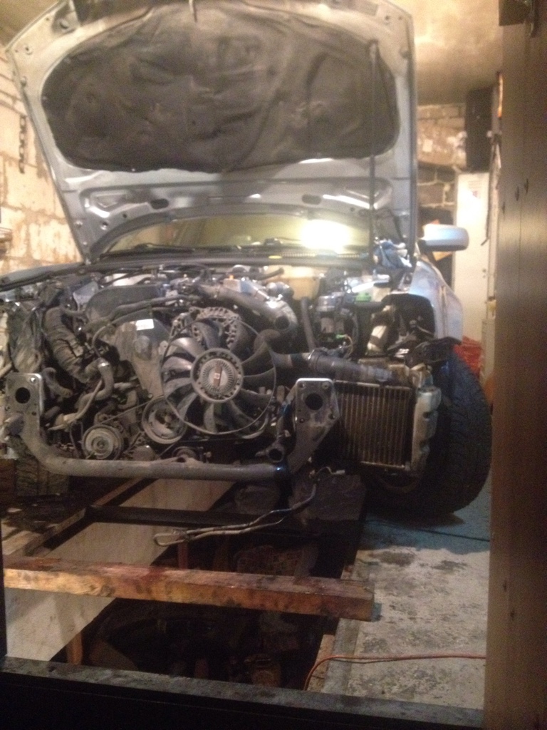

планирую летом в мотор залезть... только вот собрал AGU, работает гад гораздо приятнее чем мой...прям завидно

завтра планирую залезть... может отчетик сделаю если буду успевать до приезда очередной работы...

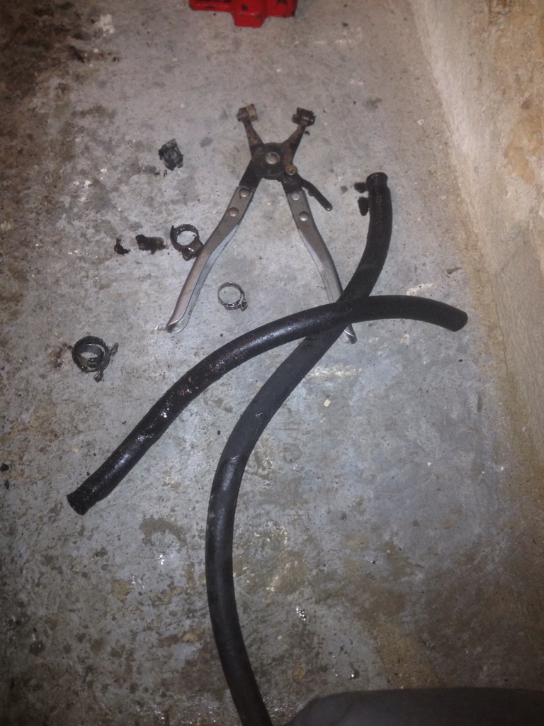

в общем надоели мне сопливые шланги обратки и я купил какой- то мега модный шланг в конторе по восстановлению рвд...
вот такой... типа финский... не знаю кому от этого хорошо, но метр стоит почти 400 р
в шланге возле бачка живут вот такие два дросселя которые играют роль успокоителя и обжаты хомутами поверх шланга
их естественно переставляем в новый шланг от которого так и веет новой, свежей, благородной ФЫнской резиной
старые, деревянные шланги, подготавливаем к ритуальному сжиганию
ну как, налить, прокачать и тому подобное думаю лишнее

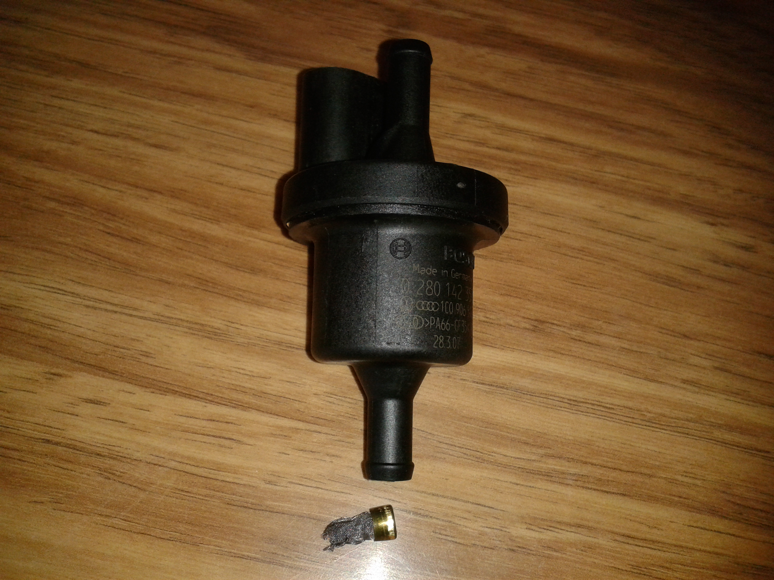

еще осенью стал замечать, что N80 как-то притих/приуныл.... то щелкает, то нет...
Ошибки лезли все подряд, весь список:
16825 - EVAP Emission Control Sys
P0441 - 35-00 - Incorrect Flow
17834 - EVAP Purge Valve (N80)
P1426 - 35-10 - Open Circuit - Intermittent
17833 - EVAP Purge Valve (N80) Shot to Ground

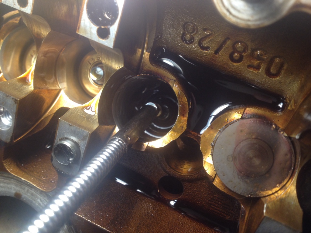

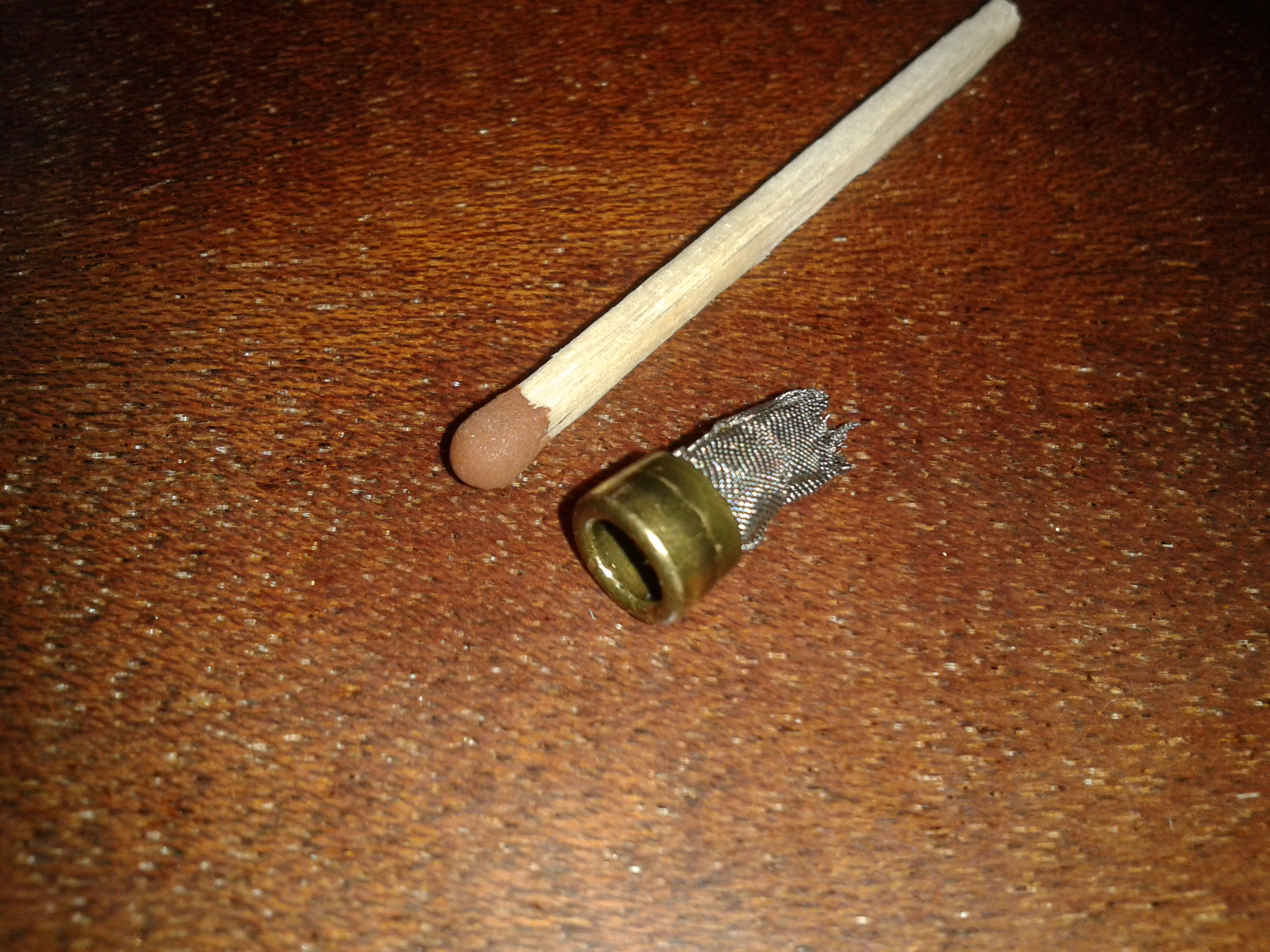

Зимой как-то не хотелось ковыряться (хотя крышку бензобака смотрел), а сегодня с утречка залез, промыл трубку под днищем... Снял N80, выковырял фильтр со входа (и порвал его), промыл бензином/WD-кой, полчаса бултыхал, отверткой прокрутил тудой-сюдой (в штуцере, стрелка, оставил в среднем положении), вот он и ожил опять... и щелкает тихо-тихо:

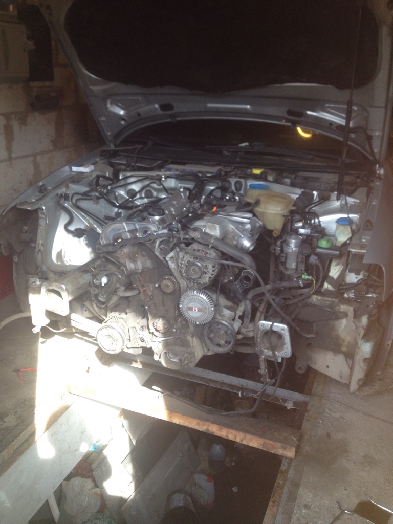

попутно МСК поменял и всякие ролики- кролики, кондей починил (еще не заправлял, но надеюсь, что починил) трубку заколхозил от трактора и подшипник муфты заменил...
Дмрв кстати в шоке ... Порой до 180 грамм в пике кажет
тоже пожалуй фоток накидаю

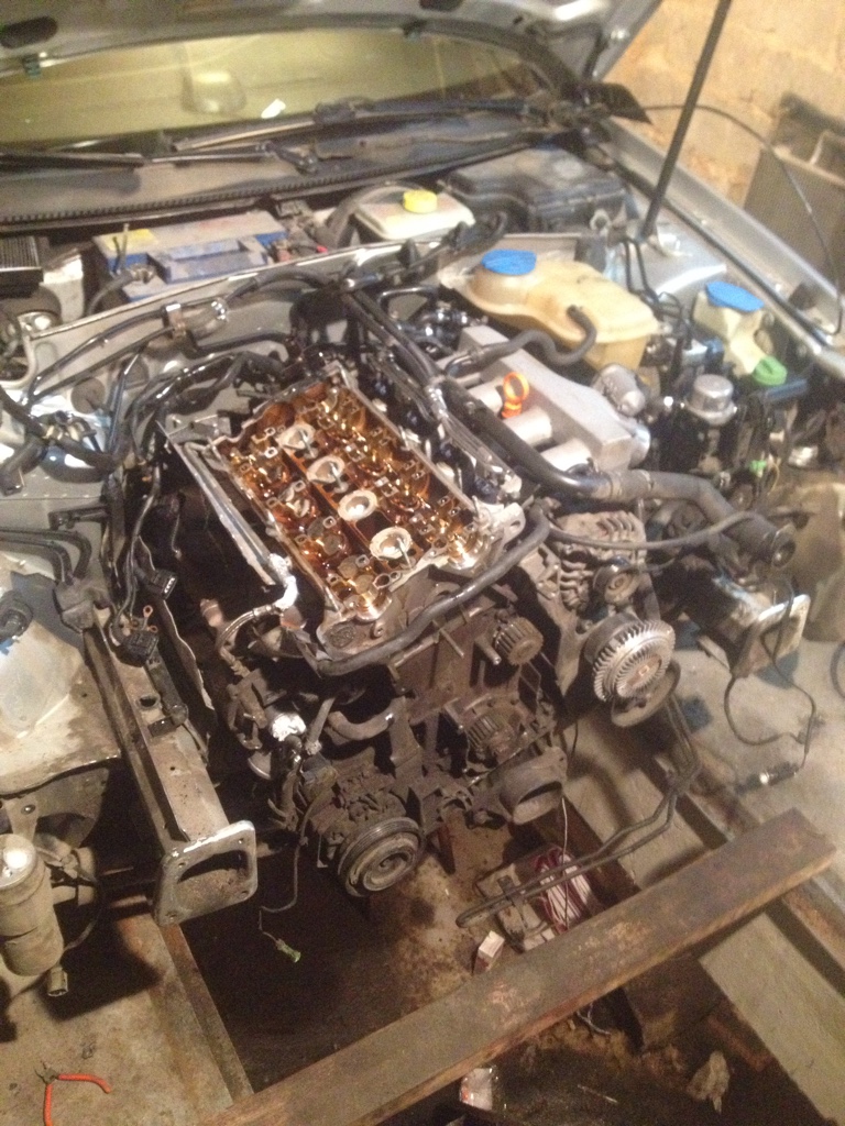

фаза впуска длиннее и подъем клапана выше на миллиметр где-то...
в цифрах он такой 8,41mm, 202°, 16° n.OT
Вот табличка по валам... за справедливость ее ручаться не могу... но похоже на правду

У ADR ведь было два вида впускных валов, с ранних годов - с номером 058 109 021 D, потом - с номером 058 109 021 K. Ты поставил, как я понимаю - второй.
В мозгах править что-нибудь надо при этом?

Я не правил... влияет только На длину впуска и подъем клапана "облегчает" впуск... появляются низы на практике... и как будто легче выходит на буст...
вал действительно от позднего ADR С номером 021k... только на валу номера не найдешь... найдешь вал с буквами AG на чугунине значит оно... часто на разборках и не знают что за вал
AG это по версии Саши ... не исключено что AG = ауди групп
надо будет завтра порыться в куче мертвых валов и отследить закономерность буков![]()

Что номеров на валах нет - я знаю. Про то, что AG - ауди групп, это вряд ли. Куда тогда V - volkswagen делось?Я не правил... влияет только На длину впуска и подъем клапана "облегчает" впуск... появляются низы на практике... и как будто легче выходит на буст...
Ещё вопрос - крышки вала с ним брал, или родные оставил?
И на расходе как это отразилось? Вроде как выше должен стать.![]()

Крышки рв НЕ Трогай... Все на своё место... Это часть твоей головки блока... Валы меняются отдельно а крышки нет... Бугеля неотъемлемая часть головы... У меня там другой колхоз... Я звезды менял на рв...
Расход как и раньше зависит от манеры езды... Можно и в 6.5 уложится по трассе... Если газульку не трогать... Если валить то трасса 10-11 литров

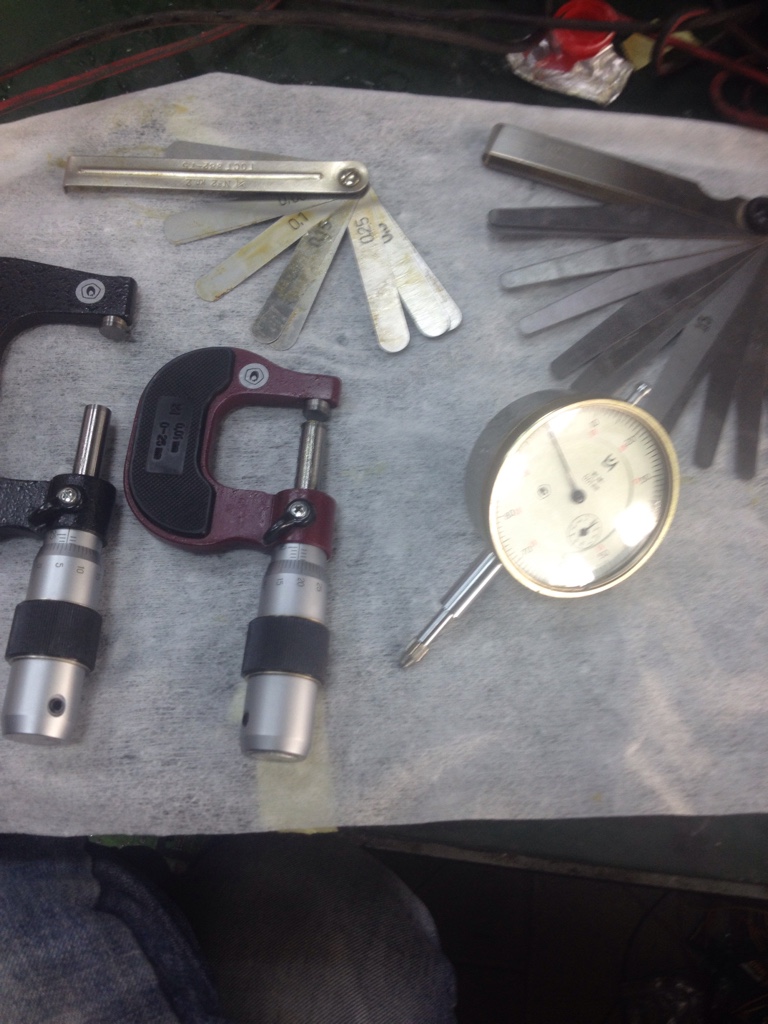

Разорился сегодня на инструмент... поддержал отечественного производителя
привет из Совдепа такой
промерял волос4 сотки... занял очередь за укрепляющим шампунем
хотя надо допуски глянуть
| Получено: 5,448 Отправлено: 242 |
Волос с какой части тела был?![]()
B5+, 2004г., AWT, мкпп, чип
| Получено: 2,148 Отправлено: 89 |
С головы...![]()
