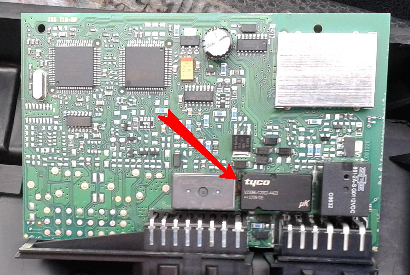

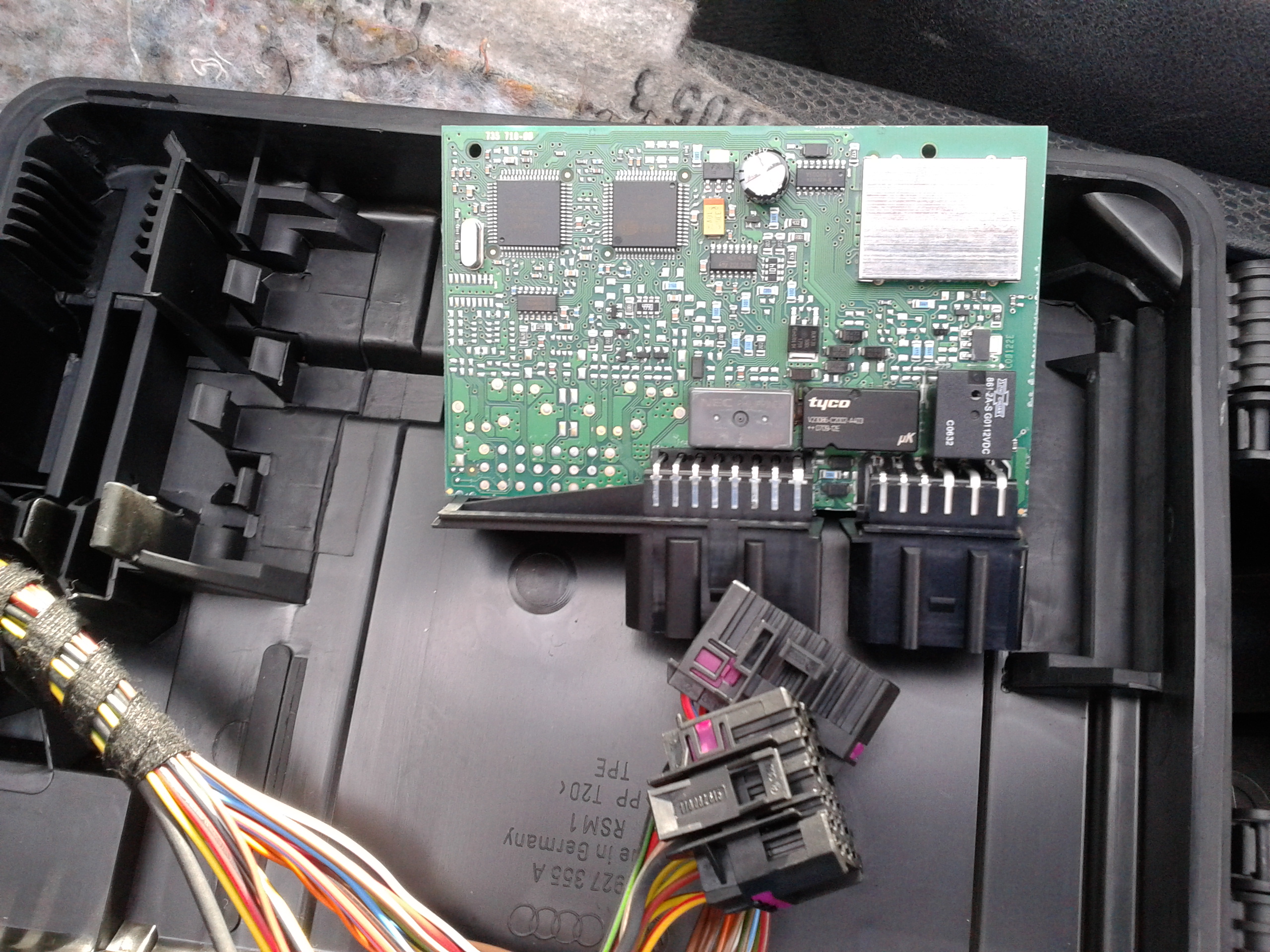

    Все говорит за то, что нужно чинить бк по фото... Тоже подумал о том что вылетел транзистор в бк... Ну или Дорожка от разъёма к нему оказалась узким местом в системе... Нада тестер брать в руки для дальнейших разборов... И все это из-за кз в зеркалах...

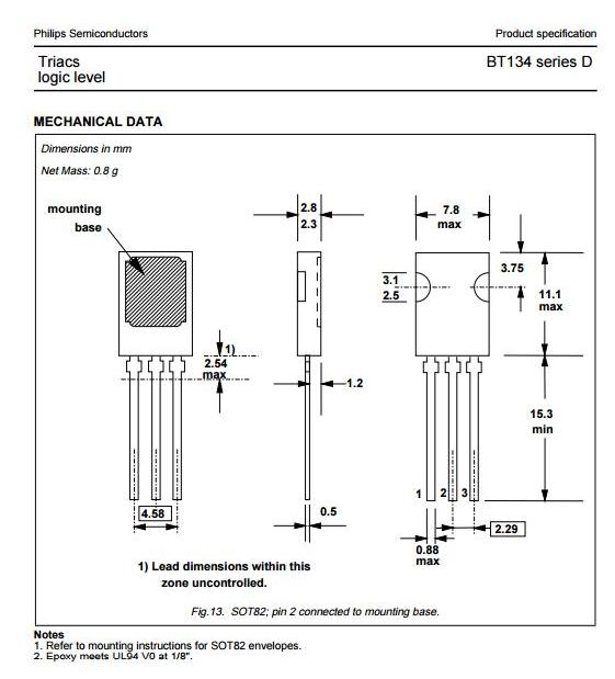

    AWAS, т.е. нужно найти вот эту штуку и... прозвонить или что?
    Цитата Сообщение от AWAS Посмотреть сообщение
    этот транзистор (BT134D)
    где этот хлюпик?
    или плясать от 21 контакта и проверять все подряд?
    что-то типа этого:
    http://www.datasheetarchive.com/dlma...DSA-594730.pdf

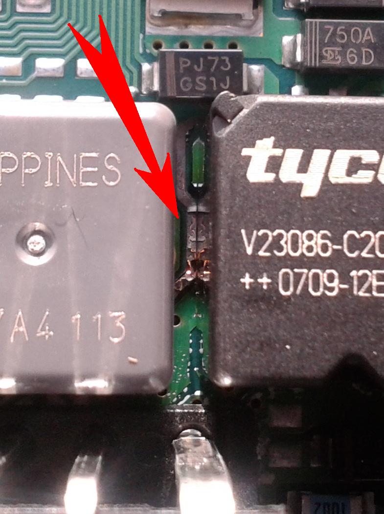

    а что там у тебя на фото черное между двух реле?... не горелая ли дорожка... где транзистор не знаю... но там элементов с гулькин Хренк... найдешь по маркировке... судя по корпусу и мощности это будет тот, что сразу после диода стоит в верхнем левом углу реле с надписью TUCO

    FLYTs, дело говорит. Между релюхами виднеется гарь. А транзистор скорее всего над релюхами.
    http://s-u.su/s/8gjruots.png
    это? А че, и правда, похоже
    Не знаю... я его вообще в руки аккуратно брал, вдруг сломаю
    Завтра обязательно доложу...

    Походу там шашлык.

    если вынешь, неси знакомому в телеателье... он реле окуратно снимет, дорожку востановит, и обратно реле поставит... в общем минут пятнадцать это займет у мастера паяльника... главное КЗ из зеркал убери... а то опять где нибудь дым пойдет
    Саня-то в отпуске нынче, уехал куда-то... буду другой паяльник искать

    Я имел ввиду реле снять , чтоб осмотреть плату была возможность, почистить , выскоблить горелый текстолит и лаком залить... Ну и паять тогда удобно... А реле снять поставить - пару минут...

    AWAS, Андрей, спасибо, что подключился, без твоей помощи еще месяц бы разноцветные проводки разглядывал...
    FLYTs,Димыч, спасибо, если б ты не разглядел, ни за что б не увидел сам (а ведь крутил в руках) и... еще месяц бы разноцветные проводки разглядывал...
    Докладываю Всем: действительно, эта штука плюнула на всё - пальцы веером, сопли пузырем и всё такое
    Но благодаря вашим глубоким знаниям проводков и острым глазам куда надо смотреть - всё получилось...
    За временным отсутствием "золотого" паяльника, пришлось обращаться к "серебряному", и он тоже оправдал надежды и сделал все быстро и аккуратно. Да, выпаял какую-то коробочку, что-то почистил и сделал нормальную дорожку.
    Теперь у меня есть не только стереозвук, но и "вежливый" свет.

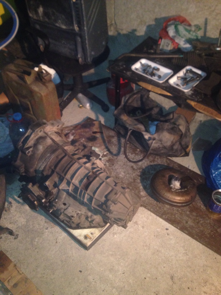

    Ну и мы короб сдернули... Вот стойкий Лёша празднует снятие...

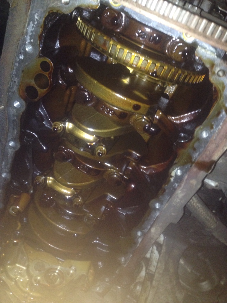

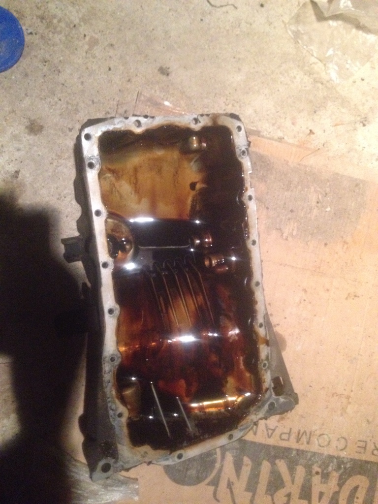

    Утром поддон скинул... Просто фотки...
    Е
