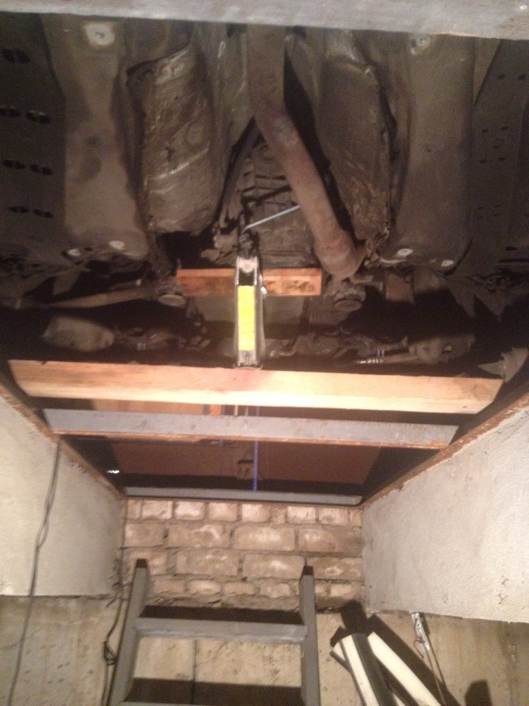

    Расфигачил всю машину снизу... Осталось только короб от мотора открутить и снять...
