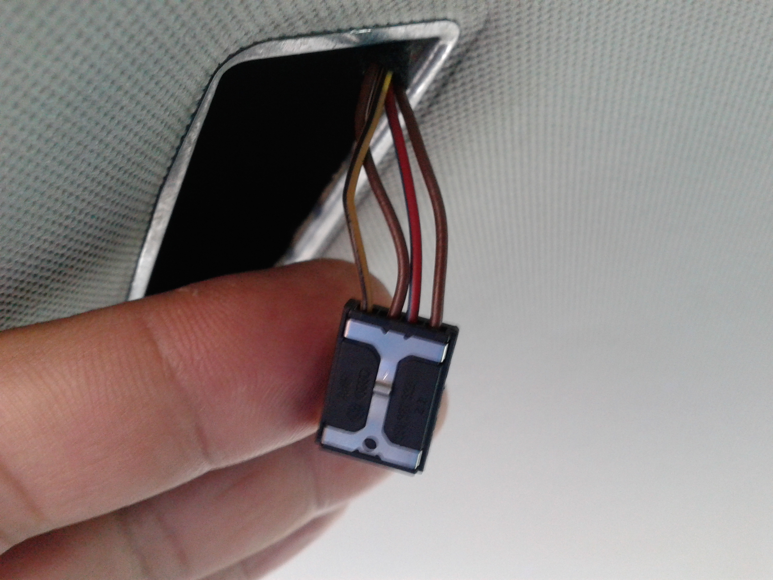

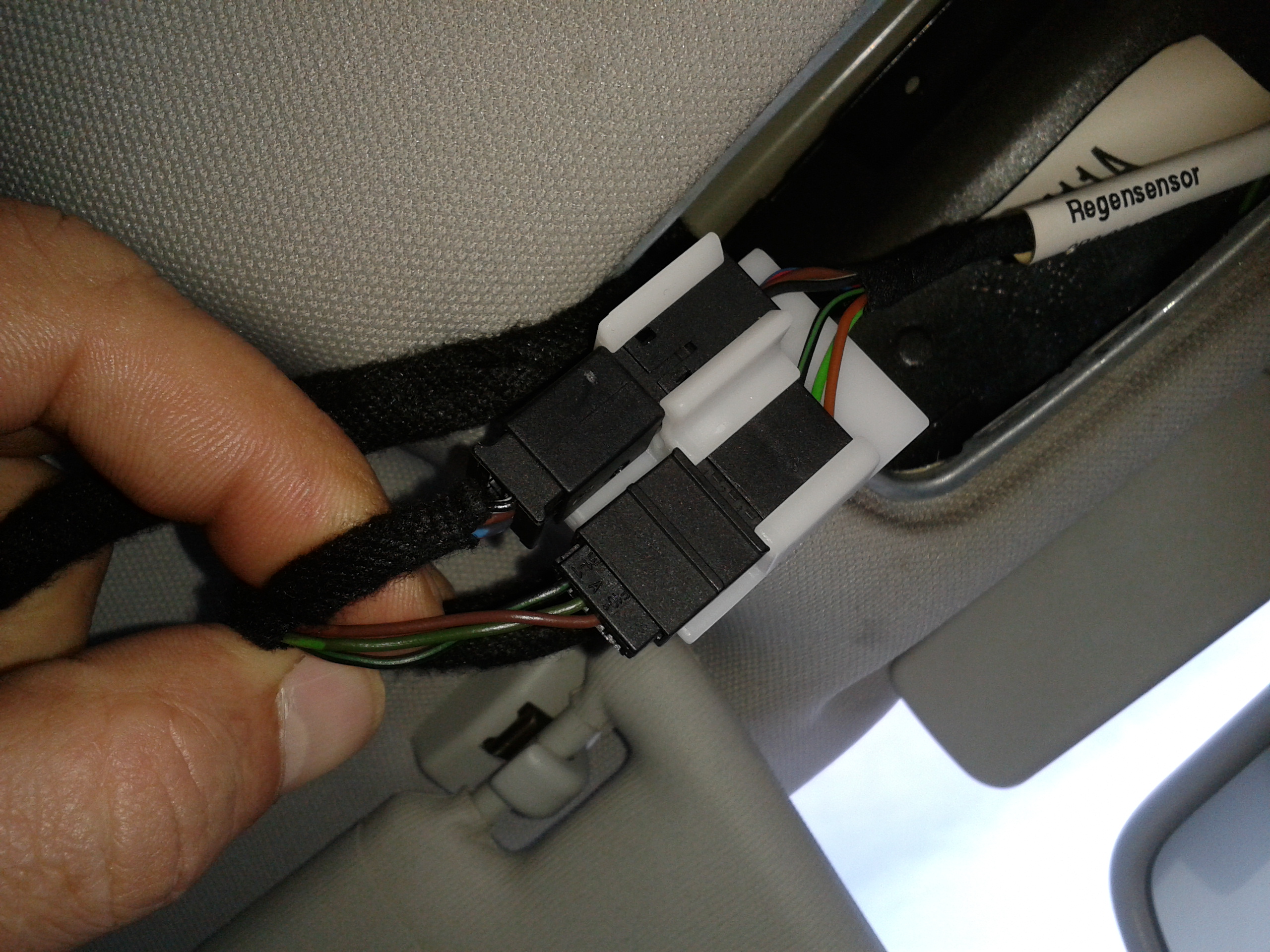

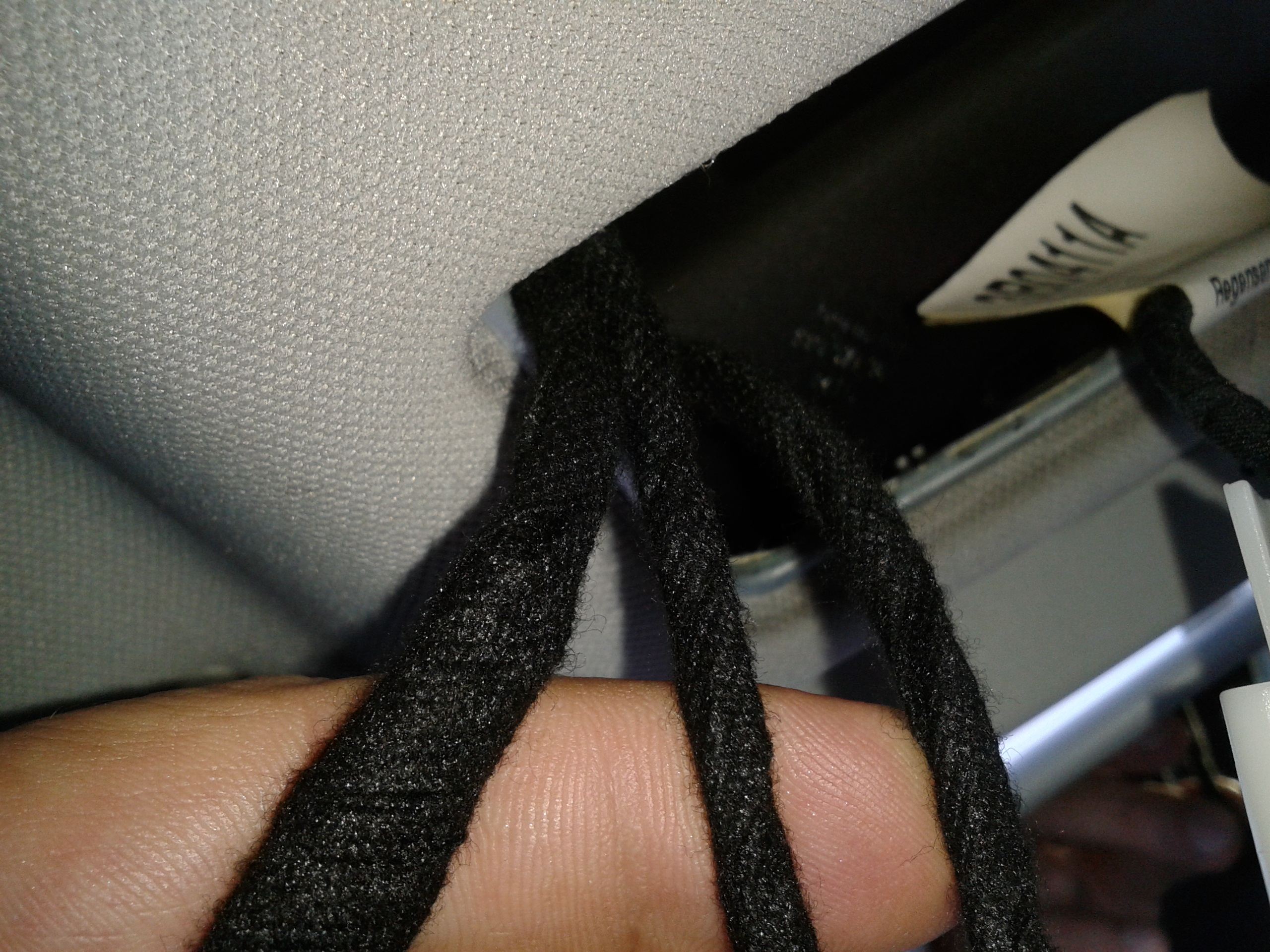

    в левой части угла(передняя стойка), под декоративной накладкой есть(должён быть) разъём
    нет...
    там просто жгут... всякие разноцветные проводки, замотанные в чистую, черную, липкую тряпочку.
    большой плафон (горит подсветка козырькового зеркала):
    над большим плафоном разъемы :
    эти три жгута на потолке соединяются и уходят в левую стойку...,
    больше нет никаких скруток/разъемов:

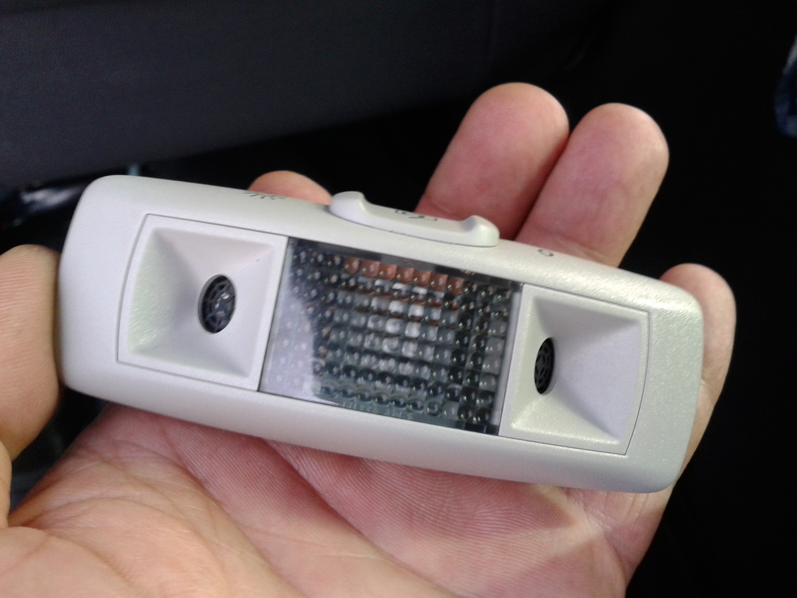

    задний плафон:
    всё хоть и бедненько, но чистенько и аккуратненько...
    пока ковырялся, чуть потолок не сломал...

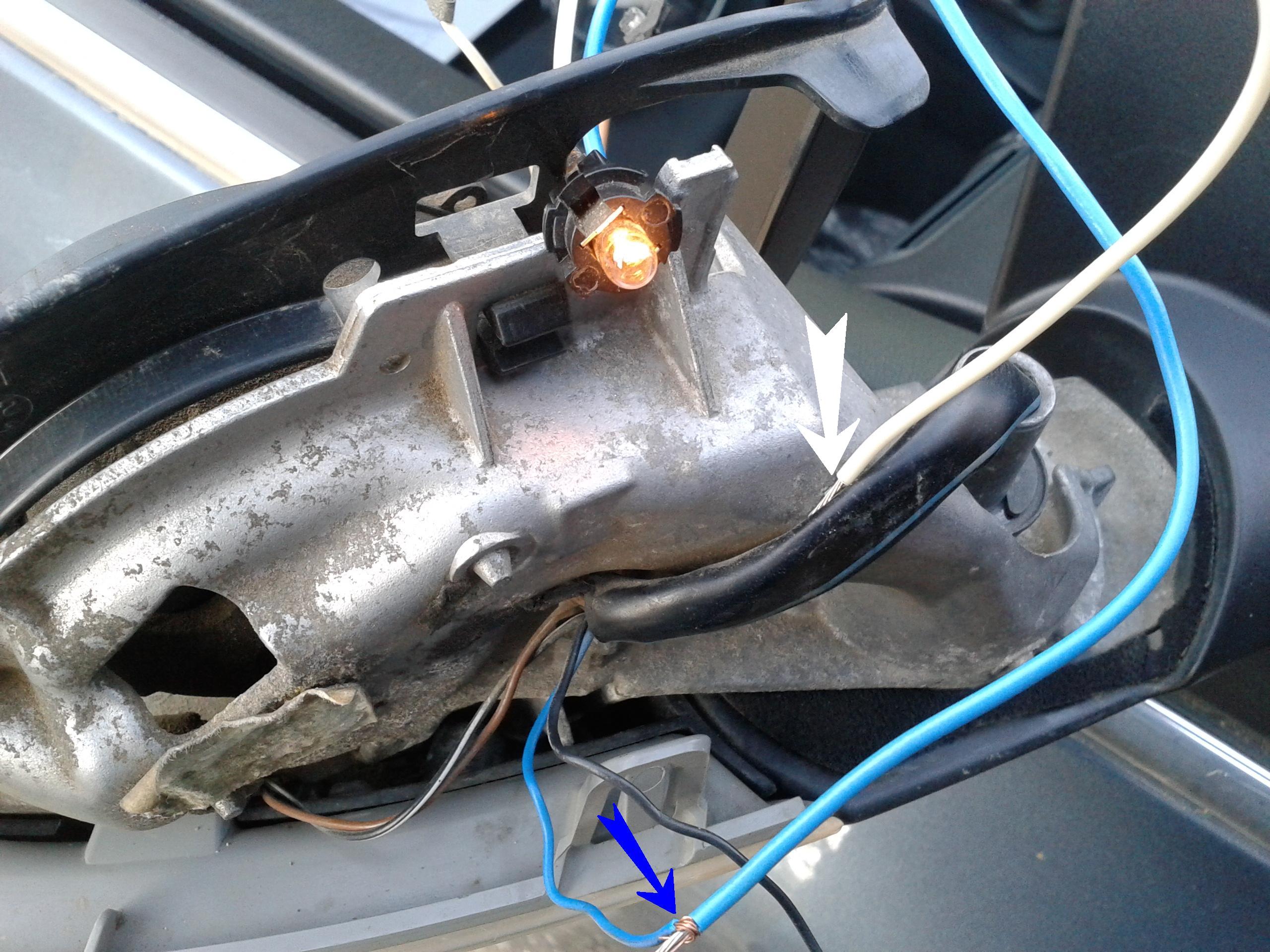

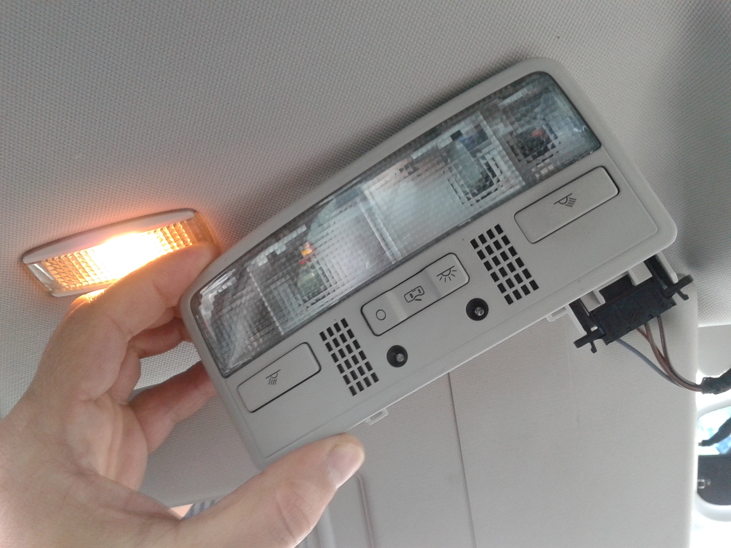

    в общем, примерно так:
    вырезал все сгоревшее мероприятие и подсоединил маахонькую лампадку... не горит...
    оставил один провод, другой ткнул на корпус зеркала
    (синий/синий, видимо "+"..., черный/белый, что ли "-"???)
    загорелась:
    соединил синий с черным, белый оставил на корпусе - еле-еле тлеет фитилёк:
    это что значит?
    Минуса нет?

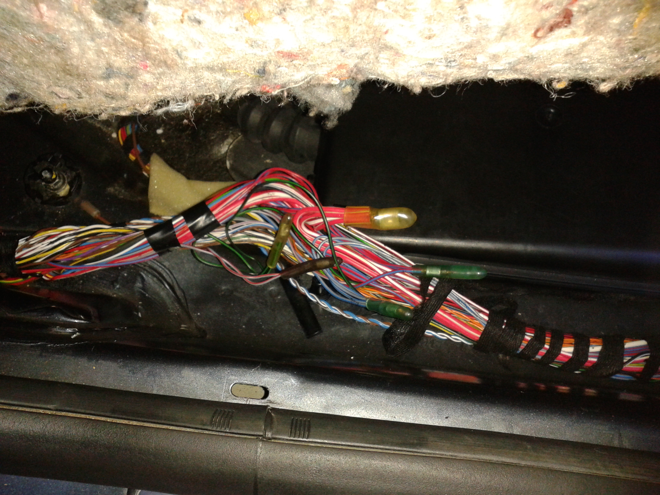

    Нет, какое там..., привет, Лех... вишь оно чё творится...

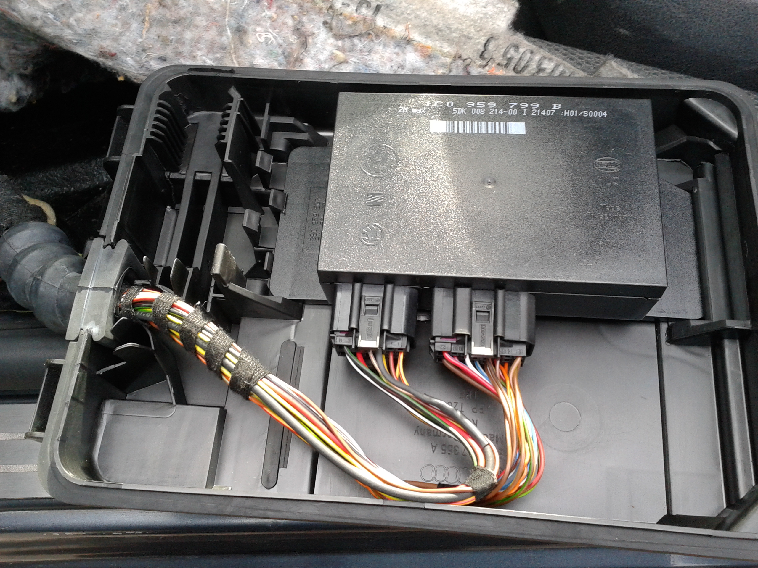

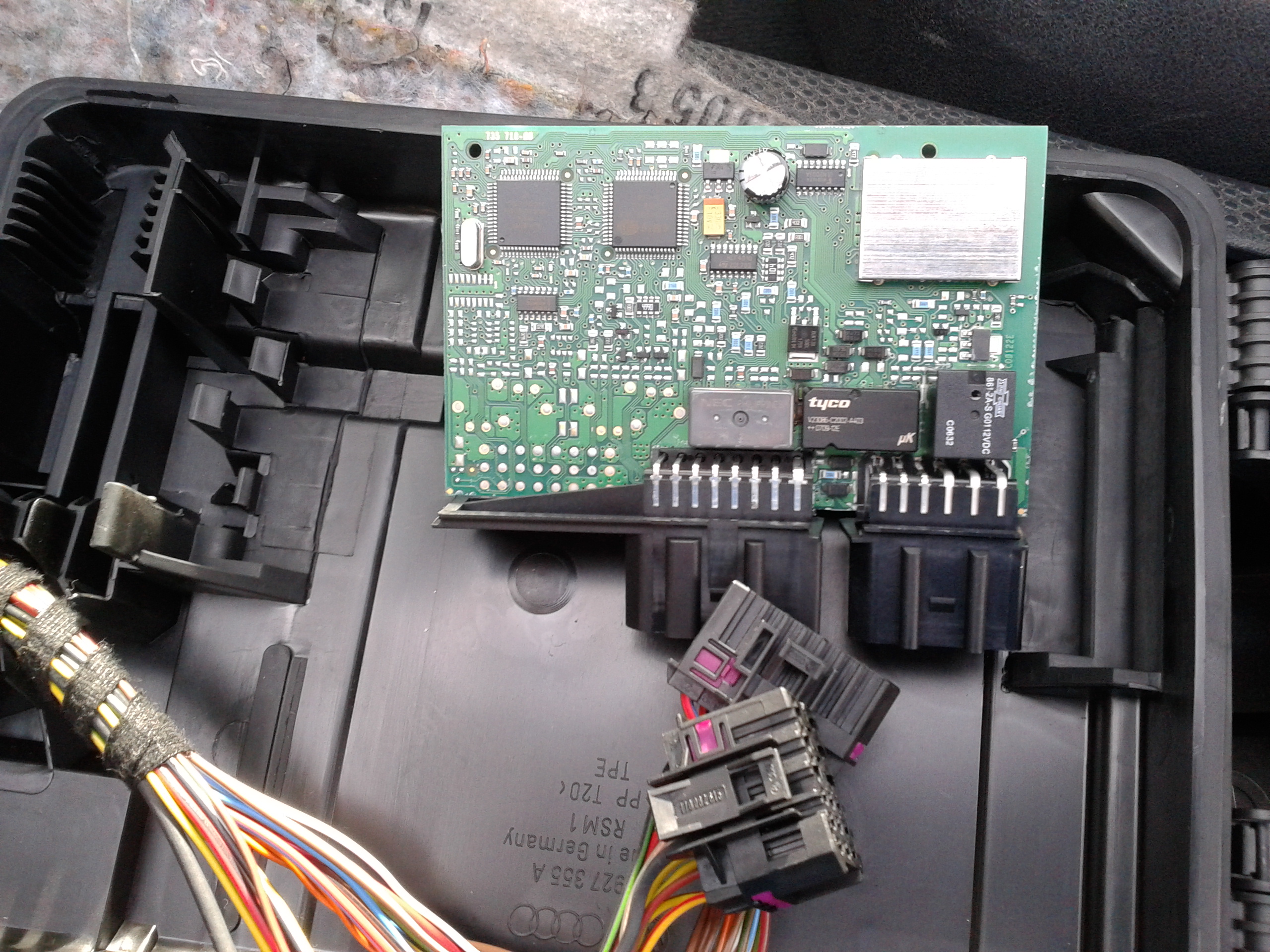

    Самое свежее - сухой, чистый, без всяких намеков на плесень/гниль БК и его скрутки..., под ногами заднего пассажира - картина такая же..., массу снял, чуть подпришкурил и притянул взад..., ничего не поменялось:
