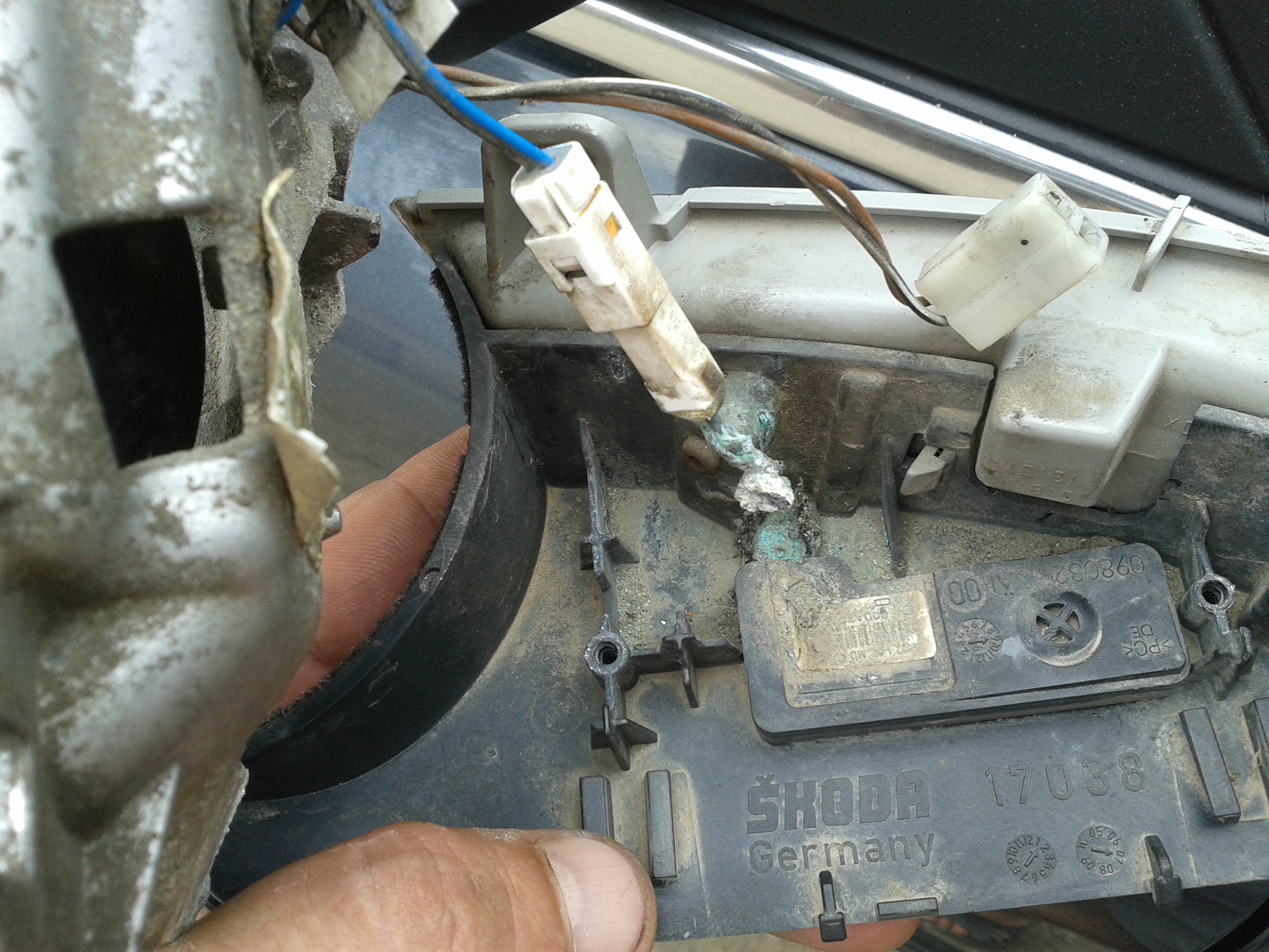

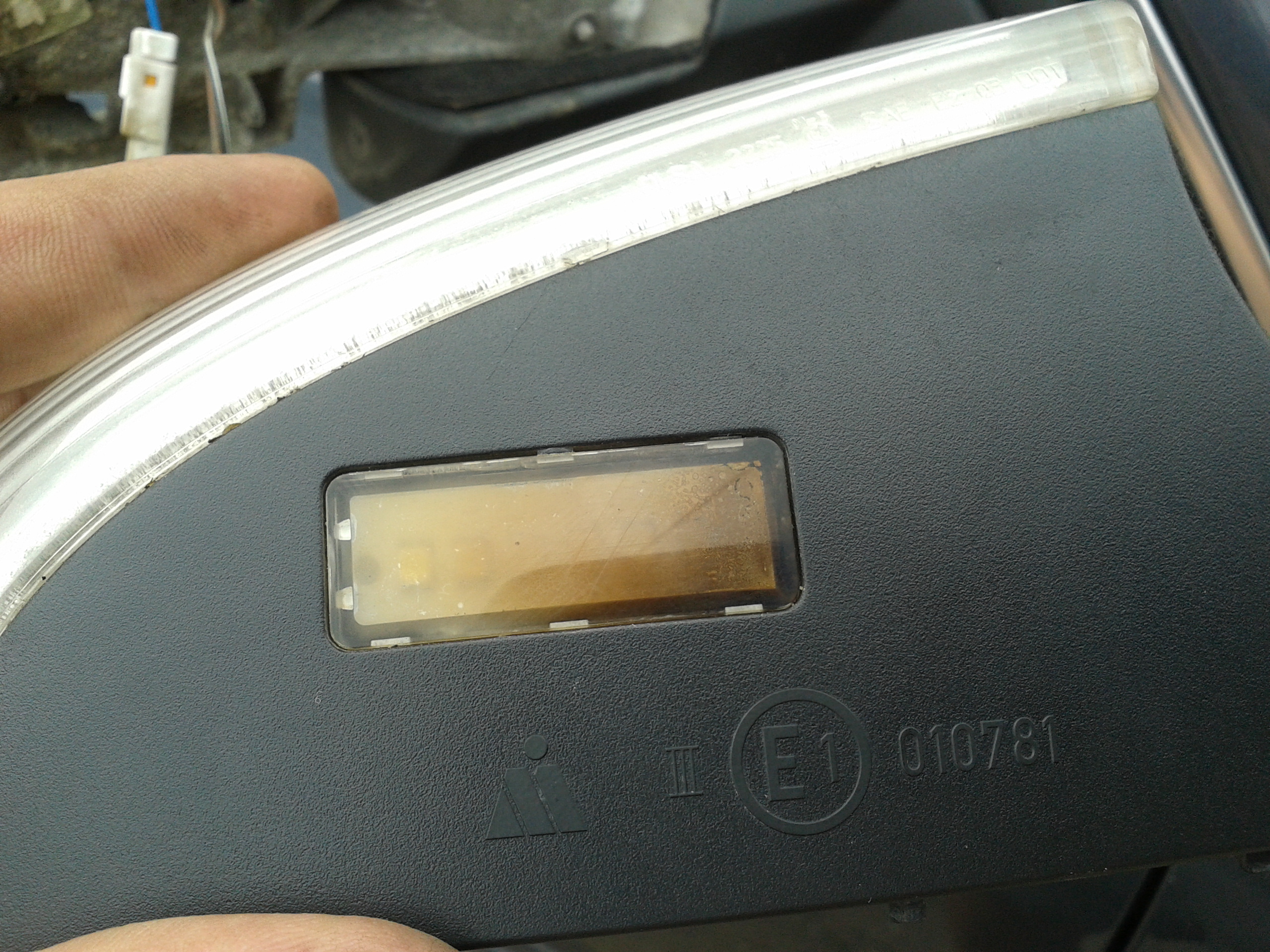

    В обчем беда...
    поломался автомобиль полностью...
    ну, почти полностью
    а сын получил права и теперь продажа стала в два раза актуальнее
    вода...
    подсветка зеркала со стороны пассажира
    вырубился весь верхний свет: "вежливое освещение", задние для чтения...
    всё остальное работает
    а, да... был в Ростове на рынке:
    интерес есть, но покупателя смущает пробег и регион...
    здесь же был суперб-2007 (июнь) за 550 труб., в оригинале: с пробегом 58 ткм, на родной резине/дисках, с запахом нового авто в салоне, без царапки на кузове - сказка, жаба задушила, даже сфотать не сообразил...
    свой продать не удалось...
    Ставрополь...
    ну, это сфотать просто был обязан:
    и это тоже: 1.6, ахл, седан, крашенный три раза...
    или четыре...
    и пробег совсем смешной - 176ткм
    хотели за 270 отдать... никто не сподобился:
  14. #394
    Golf Аватар для FILL.sa
    09.06.2008
    Беларусь
    893
    Получено: 65
    Отправлено: 13
    блок комфорта или предохранитель. Ну или отгнила скрутка.
    Зеркала, подсветка в дверях, в козярьках и в потолке там один плюс обший который с блок комфорта выходит и расходится во все стороны.
    Думаю за пол часа все можно починить.
    1999г, 1.9 TDI, AFN, VW Passat b5 - потихоньку становится audi c5.
  15. #395
    29.05.2010
    СВАО
    10,772
    Получено: 3,041
    Отправлено: 1,132
    FILL.sa, БК в порядке, пред тоже...
    подсветка в дверях, в ногах, подсветка зеркал в козырьках работает...
    подсветка верхнего плафона работает...
    не работают плафоны при открытии дверей.

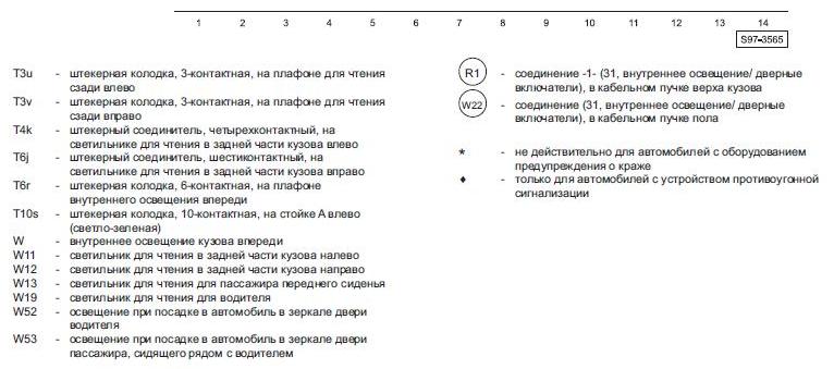

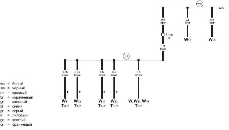

    где этот подлый R1 в кабельном пучке верха кузова, кто в курсе и видел его в натуре?
  16. #396
    09.06.2008
    Беларусь
    893
    Получено: 65
    Отправлено: 13
    плафоны какие именно? потолочные или те которые в дверях и на подсветку ниш для ног?
    В любом случае вынять плафон и смотреть чего нету - плюса или минуса. Если плюса нету - то смотреть скрутку W22 или R1, скрутка W22 возле блока комфорат рядом. R1 это уже на потолке, ближе к водительскому козырьку будет.
    Если минуса - то подсветка ног и те что в дверх минус берется с микриков двери. А минус для потолочных один постоянны - привкручен к кузову возде ног водителя, а который вежливый идет с блока комфорта.
    Вообще все что касается потолка чтобы неразирать - сперва можно проверить на зеленом разьеме у ног водителя.
  17. #397
    29.05.2010
    СВАО
    10,772
    Получено: 3,041
    Отправлено: 1,132
    все верхние...
    ноги все светятся как елка в новый год...
    вся подсветка всех плафонов работает...
    НЕ ГОРИТ ВЕРХ ПРИ ОТКРЫТИИ ДВЕРЕЙ
    вот что и хочу... я в глаза его не видел
  18. #398
    09.06.2008
    Беларусь
    893
    Получено: 65
    Отправлено: 13
    а на зеленом разьеме у ног водителя, смотрел минус от вежливого света? может его еще до крыши нету. Там проще проверить чем снимать потолок и там ковыряться.
  19. #399
    все верхние...
    что делаем, чем народ тешим???
    СерёШка привет!!!!!!!!
  20. #400
    29.05.2010
    СВАО
    10,772
    Получено: 3,041
    Отправлено: 1,132
    Вот жеж... пока тебя не было - делом занимались
    Привет, Володь...
    Говорю ж - свет пропал при открытии дверей, подсветка зеркала пропала.
    Давно уже подозревал эту подставу: едешь в дождь, потоком ветра влагу задувает под зеркало. А там же корыто готовое...
    Тут еще пару раз попал под попутный ветер с дождем, когда вода хлещет прямо по зеркалу. Раскрыл корпус - а там все совсем печально.
    И поковырять совсем некогда..., надеялся, что само рассосется.
    Я ж эти разноцветные проводочки (их жеж там тыщщи) не то что не люблю - я их просто ненавижу, а потому боюсь.
    А оно вишь как рассосалось - по всему салону, тонким слоем.
    Это я тебе по секрету, как Перцу говорю
