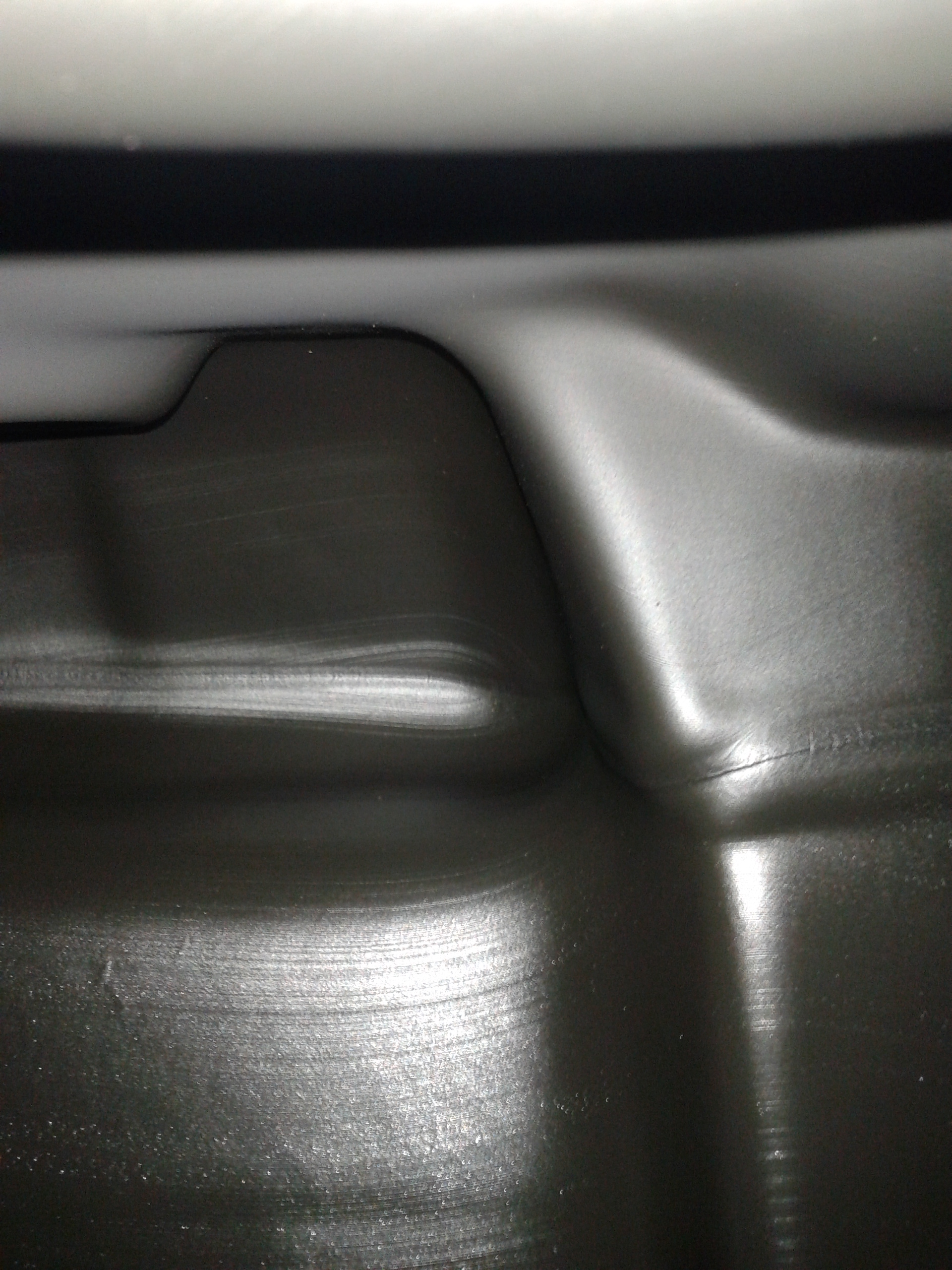

    а пока наш новый друг готовит фотосессию, продолжим.

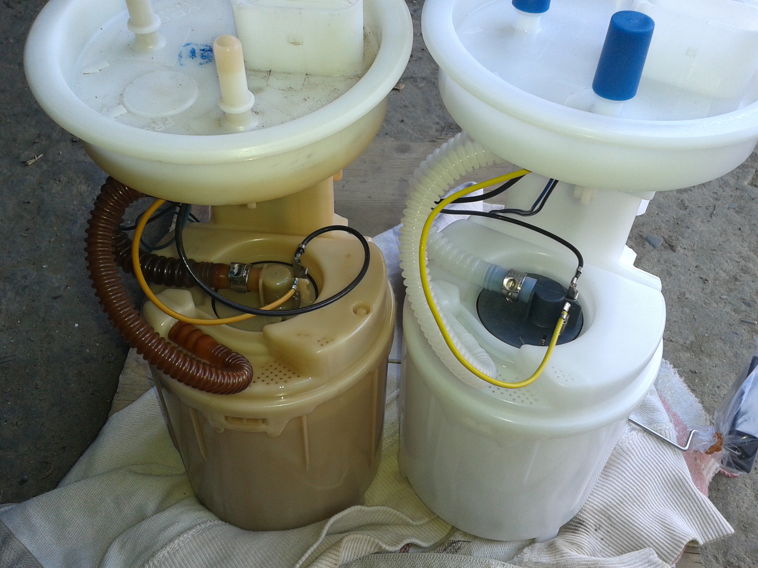

    По бензонасосу: ушел мульт в +: сначала до 8 , потом и до 12-14.
    Форсунки почистил - не помогло. Замер давления поверг в шок: с родным vdo - проседало до 3.8 под нагрузкой.
    После необходимых процедур по откручиванию/чистки от грязи и пыли:
    Достал, посмотрел сетку (чё доставал, чё смотрел и чё хотел обнаружить - ващще непонятно):
    Родилась идея прикупить новый насос или вставку - типа Krauf 770041W или PFP090 (по совету FLYTsа... у него, оказывается на чипе такой стоит)...
    вставку не нашел, а какой-то манагер впарил мне
    "электрический топливный насос Krauf 775210W": который слева.
    в смысле справа:
    замер давления пока удовлетворяет:

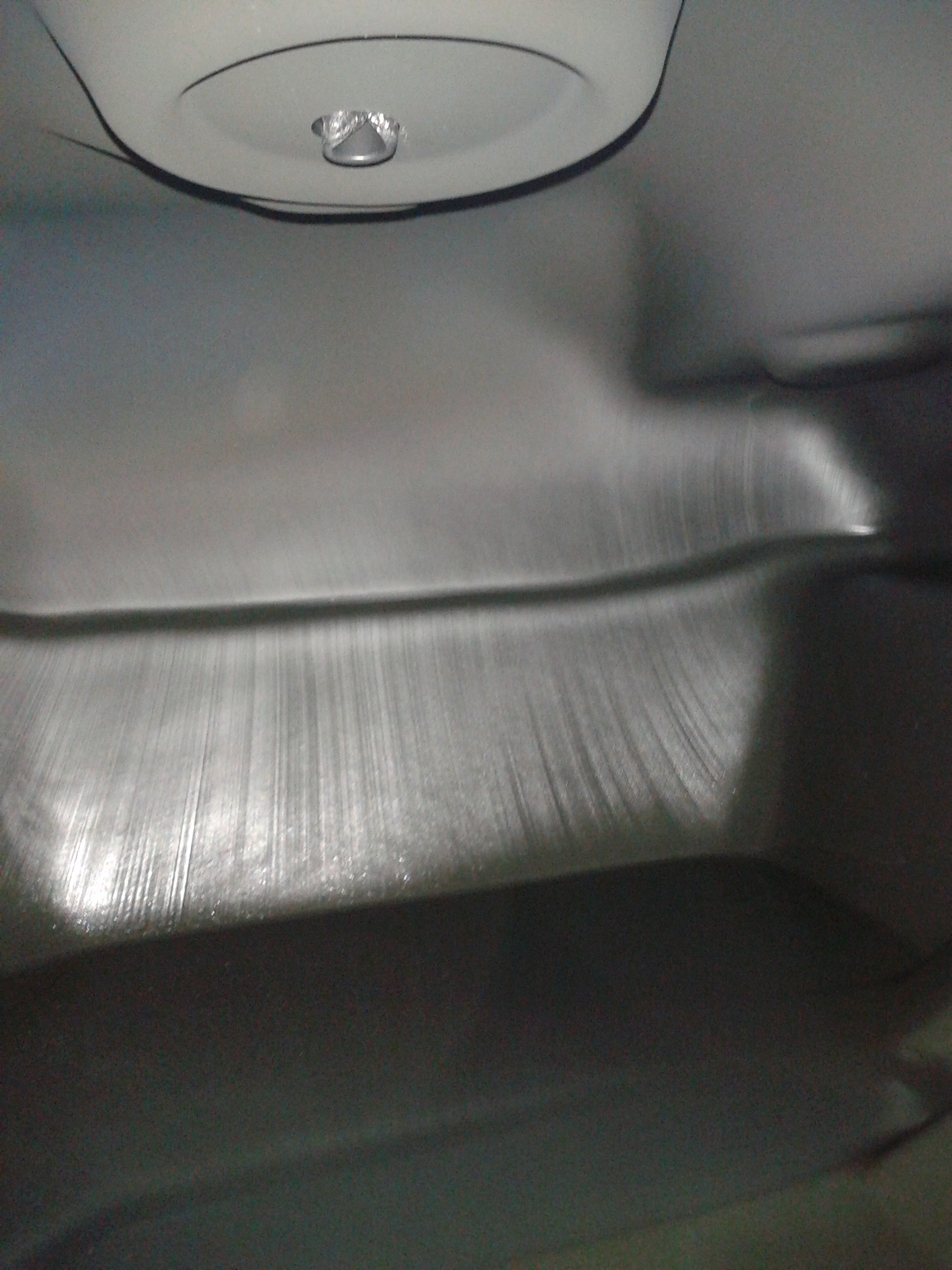

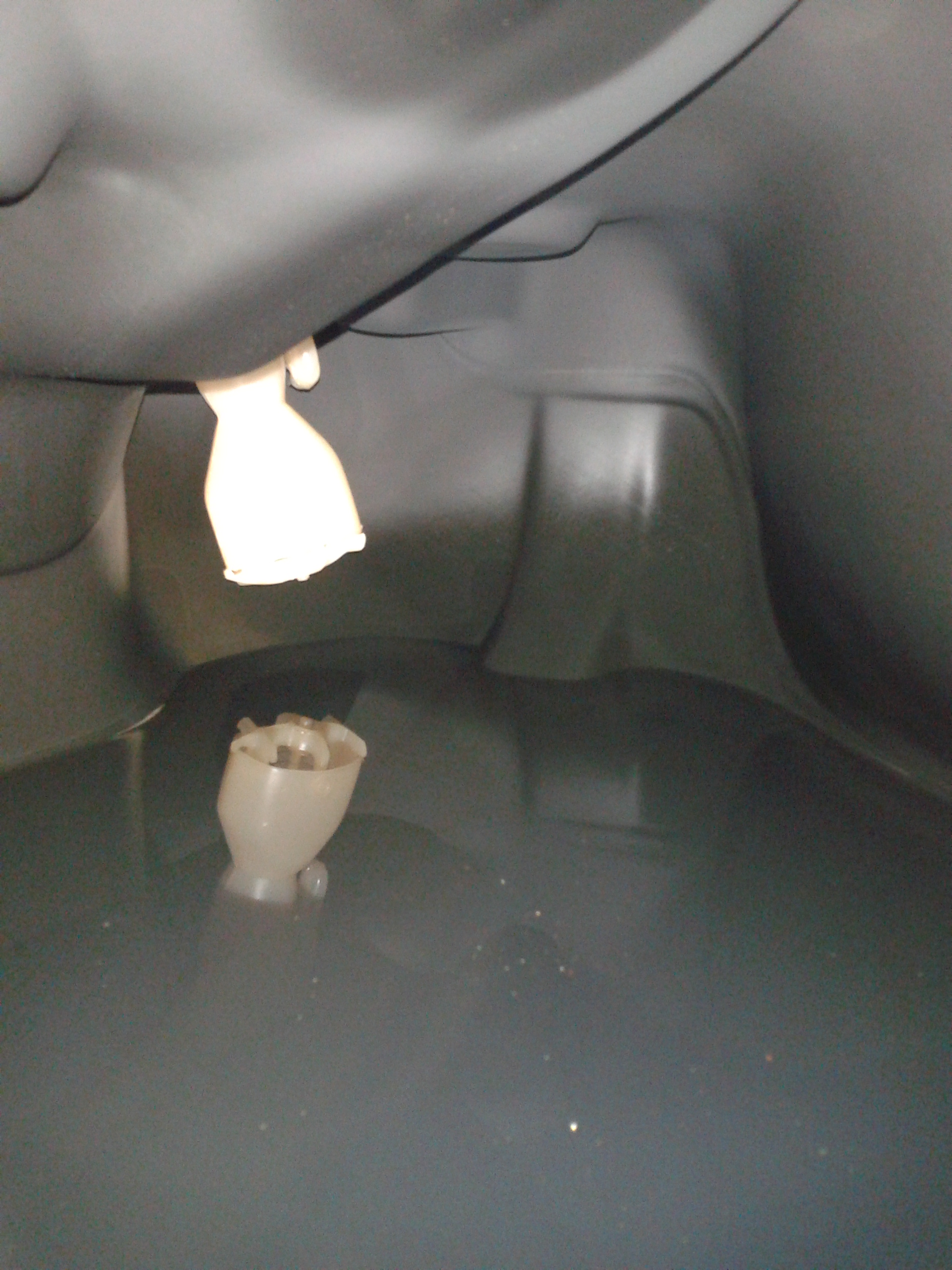

    в качестве бонуса, для тех кто досмотрел до конца (Кусто отдыхает):
    внутренности бензобака:

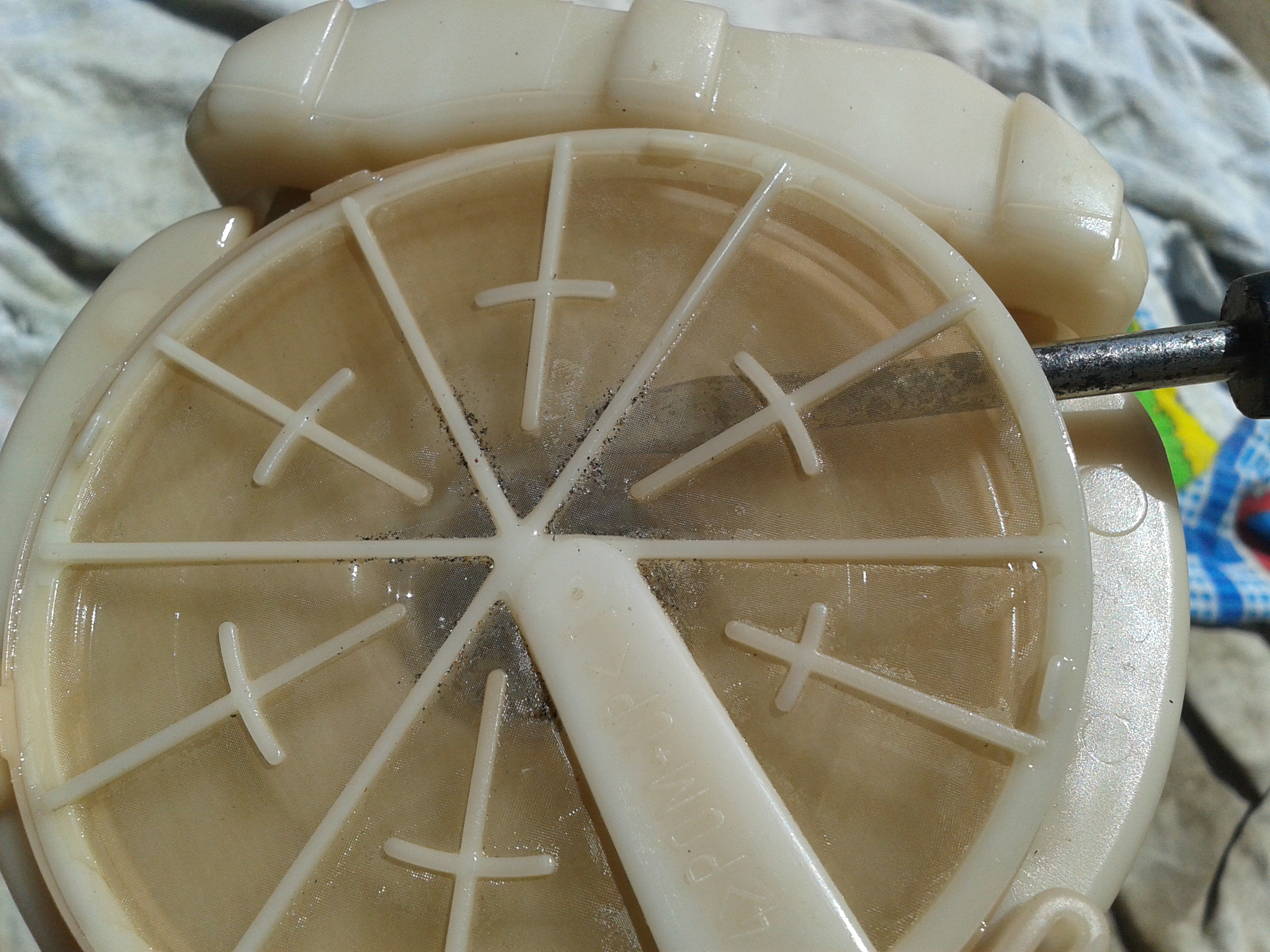

    ну сам элемент мне не нужен... их у меня пару штуков лежит... я вот подумываю может огород не городить, а вальбро вживить внутрь колбы самого мотора от VDO... При помощи уплотнений и помошници какой-то матери... но колбу пока не выбрасывай... думается мутная это затейка

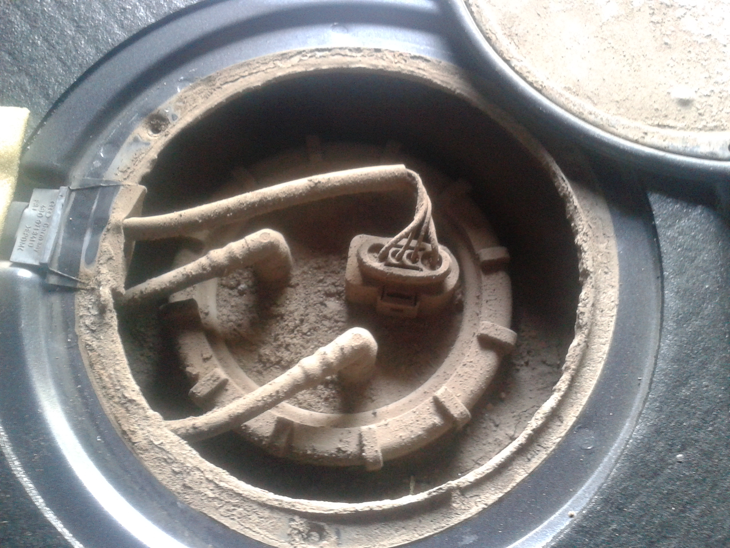

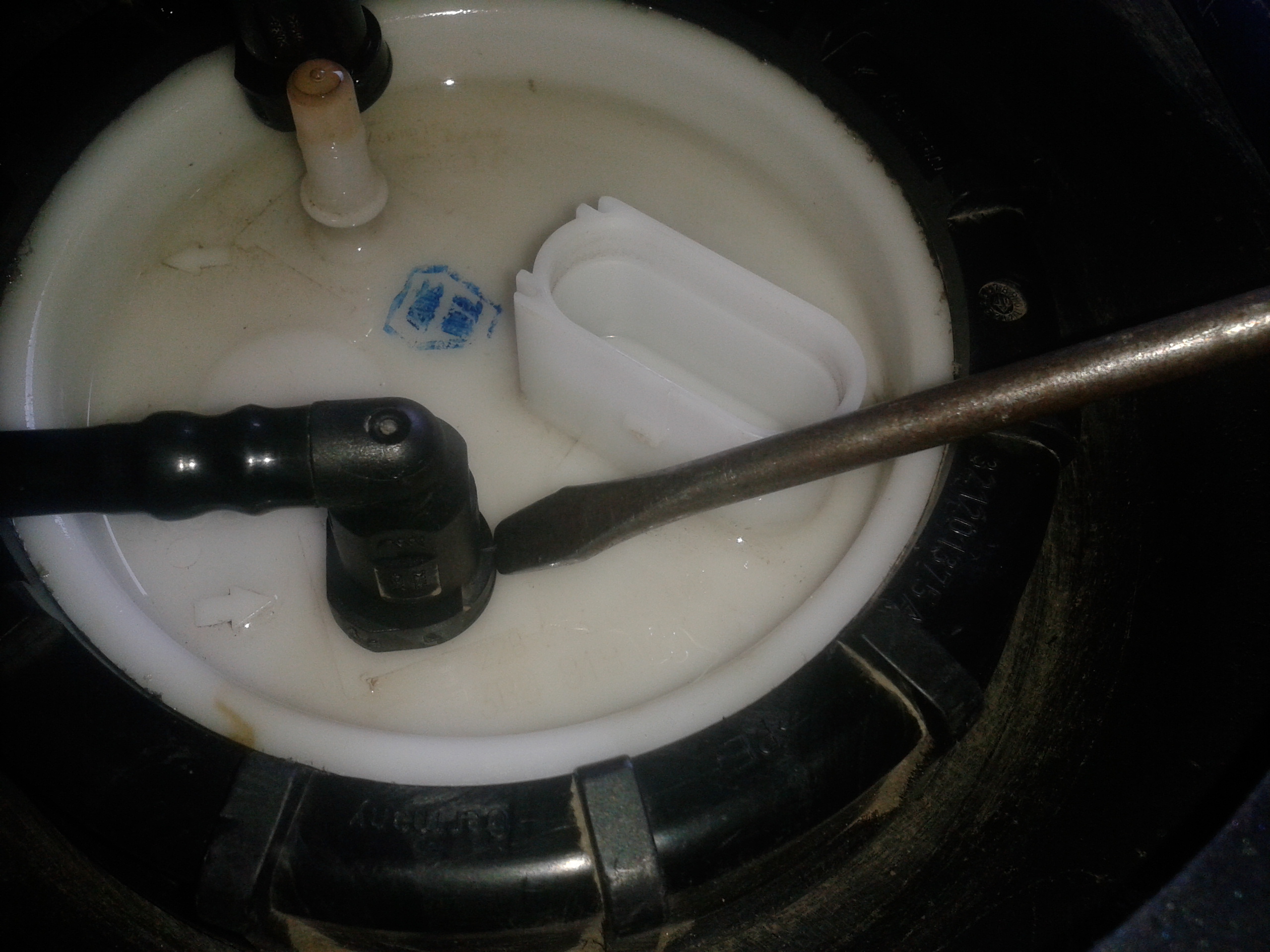

    вот пару фото почему родной перестал давить как надо
    Название: 2014-10-05 12-59-49.jpg
    Название: 2014-10-05 13-00-37.jpg
    я любопытный
    на первом фото видно где медь до пластика протерлась... Очуметь
