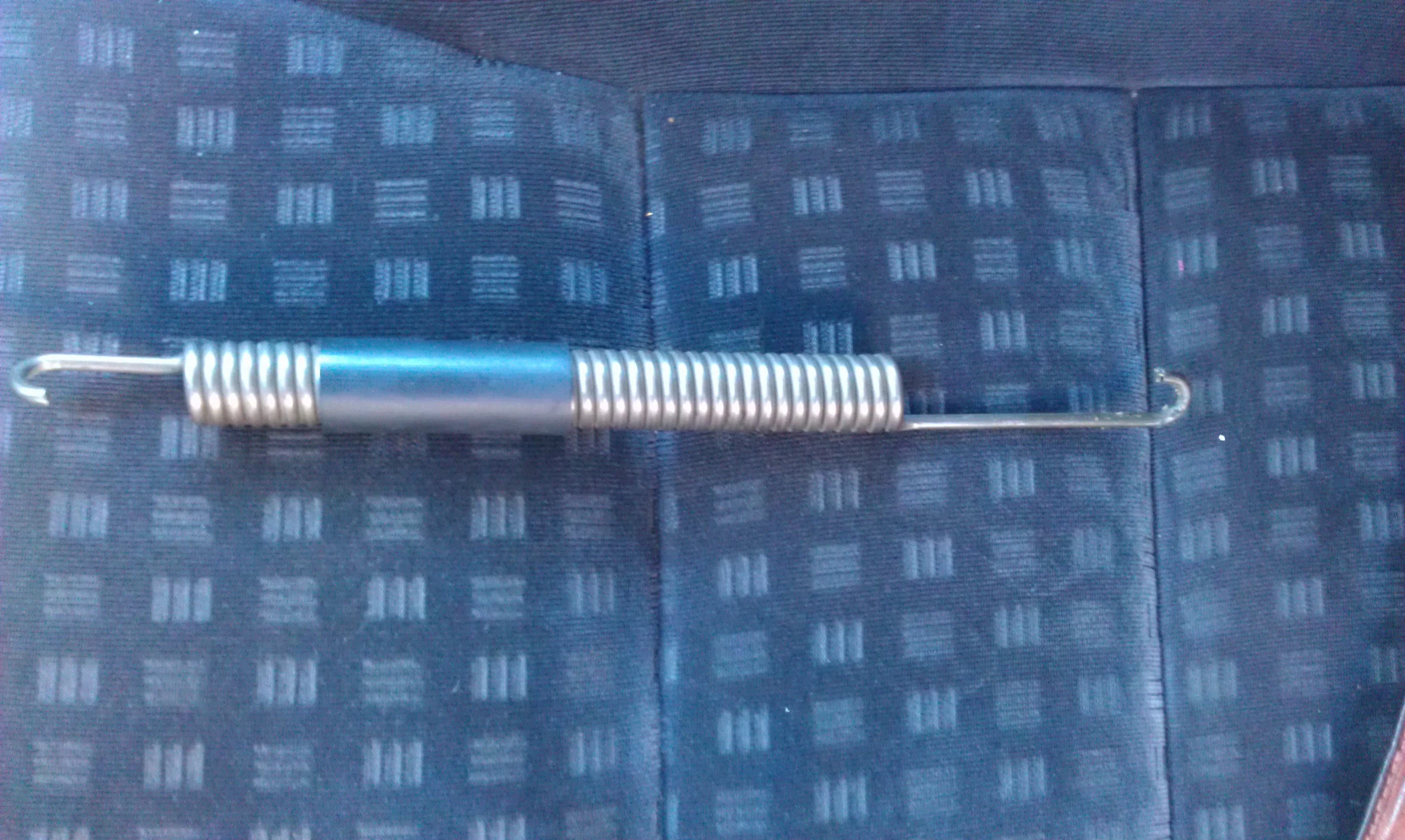

    Доброго времени суток, одноклубники!
    Задался идеей снять переднее правое сиденье для качественной чистки!
    Делал всё, как обычно, по советам бывалых,но оно никак не хочет сниматься!
    Есть догадки,что мешает одна деталь!
    Я так понял,что у разного года разные крепления,поэтому решил здесь спросить!
    Если что, не кидайте тапки!
    Собственно, вот это чудо:
    Сразу за этой заглушкой находится колёсико!Когда я откатываю сиденье назад, складывается впечатление, что она упирается в него!
    Поправлюсь!Упор происходит не в колёсико, как оказалось, а в две вертикальные пластинки что ли, серебристого цвета которые! На водительском сиденье та же система!

    bounty, ничего там не должно мешать, 2 болта торкс(или 6-граник) внизу спереди и накладки на направляющих 2 шт. по бокам и все сиденье уезжает назад и становится полностью свободным. С первого раза у меня тоже не получилось но потом вышло

    у меня были обычные гайки на 14!но оно реально не выезжает!слышен железный звук от удара в тот момент, когда я отвожу сиденье до конца назад!

    ребят, помогите а!

    Просто отверткой отодвинь вот эту часть где гайки откручивал пару дней назад так снимал у себя.
    И у меня тогда тоже вопрос выпала возвратная пружина какая то не понял куда ее цеплять, тe часть что покороче и ближе к краю сиденья нашел куда цеплять, а вот дальше куда она уходит так и не понял.

    спасибо,ман!буду пробовать!желание иметь чистый салон не покидает меня!мир!
    ps расположение пружины, если уж сниму, то обязательно гляну!
