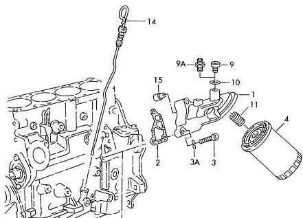

    Всем тарахтящим.
    Тема изжевана вдоль и поперек. Треск по утрам происходит из-за того, что за время длительной стоянки масло уходит из головки двигателя, и первые 1-2 сек. после запуска необходимы чтобы масло закачалось в голову.
    На моторах 1.8 (про остальные не знаю) для предотвращения слива масла из головки в кронштейне маслянного фильтра установлен обратный клапан. Со временем этот клапан загаживается либо откручивается - масло начинает уходить из головы.
    Деталь номер 15
