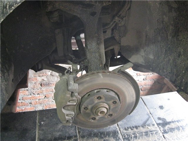

    Сначала снимаем колеса и автомобиль ставим на подставки

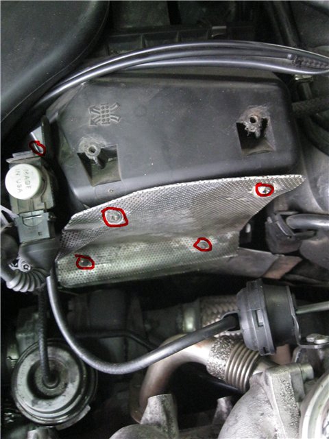

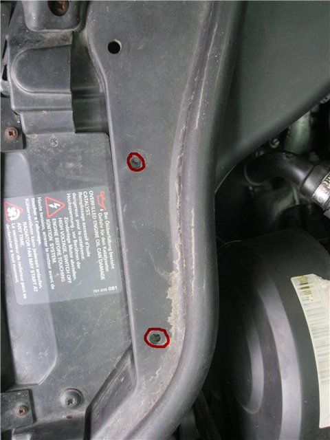

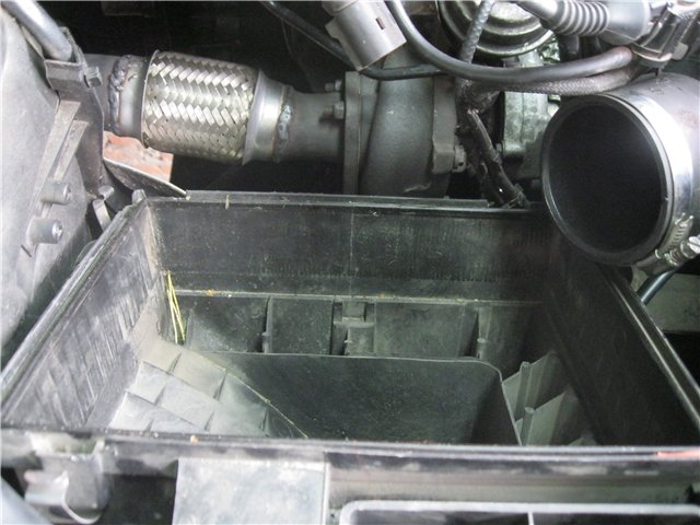

    потом что бы не мешал нам снимаем первую часть выхлопной системы, для этого снимаем , кожух впускного коллектора , воздухозаборник корпус воздушного фильтра,
    , откручиваем хомут, крепящий патрубок идущий к турбине, отсоединяем расходомер, и убираем корпус в сторону
    перед нами картина.

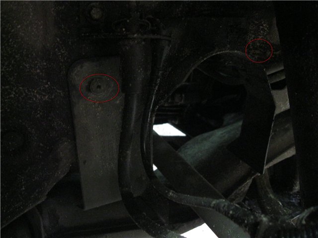

    далее снимаем защиту двигателя и защиты если имеется, держатель шумоизоляции

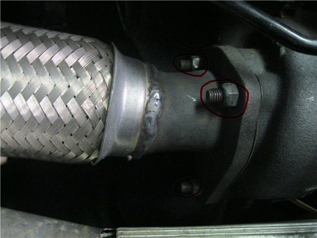

    откручиваем три гайки от крепления с турбиной

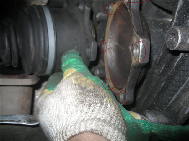

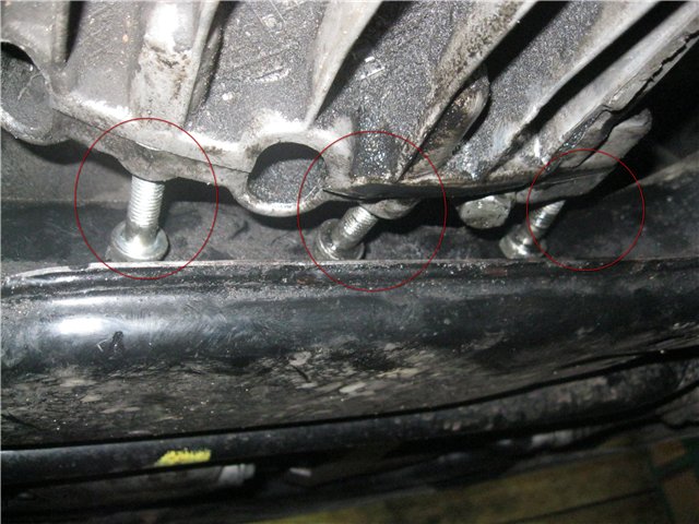

    потом три болта с другой стороны, после катализатора,снимаем защитный козырек над правым приводным валом,после этого вынимаем трубу вверх.Теперь откручиваем приводные валы с обеих сторон
    подвязываем их по выше что бы не мешали,

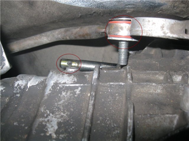

    теперь нам необходима отсоединить механизм привода переключения передач с коробки передач
    откручиваем шток включения передач(болт) и шток выбора передач ( шайба с внутреннем шестигранником), и отводим их в сторону

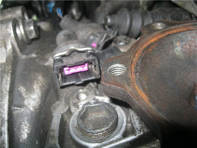

    Отсоединяем штекер от датчика скорости и штекер заднего хода.

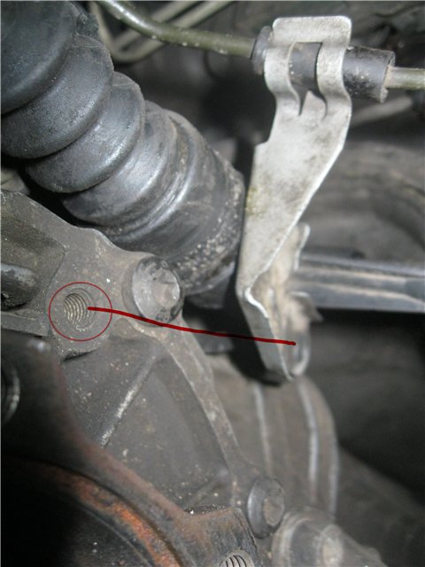

    Далее откручиваем болт крепления рабочего цилиндра(внутренний шестигранник),
    делать лучше с низу, потом аккуратно извлекаем его из корпуса кп и подвешиваем по выше , чтоб не мешал , не отсоединяя его от гидравлического привода.

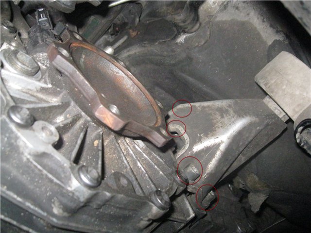

    Теперь переходим к креплению кп к двигателю и корпусу авто, откручиваем правую опору коробки передач для этого открутить два болта нижнего крепления и 3 болта с внутреннем шестигранником крепления к самой коробке. вынимаем ее что бы не мешала нам, переходим к левой староне там тоже опора , откручиваем гайку крепления опоры снизу , срываем болты крепления к корпусу кп их там четыре
    до конца выкрутим перед самым снятием кп.

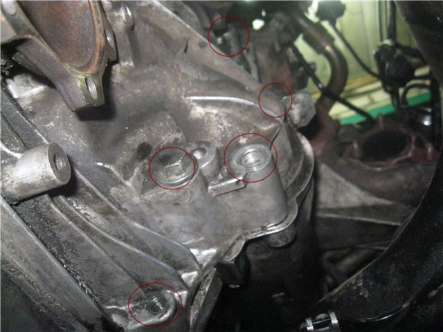

    Далее выкручиваем соединительные болты кп с мотором по периметру, только запоменаем какие где стояли есть длиннее, откручиваем стартер,убираем его в сторону
    и так же с левой стороны, главное не пропустить верхний болт он находиться под проводкой крутить его не сильно удобно.

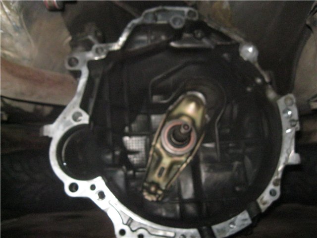

    Теперь курим, зовем помощника еще раз проверяем и вперед , напарник снизу придерживает коробку сам выкручиваю болты крепления левой подушки , снимаем ее, убираем в сторону, поднимаем руки вверх , упмраемся и потихоньку вынимаем кп не спеша, что бы не повредить ничего, ложим ее за собой все готово!!!

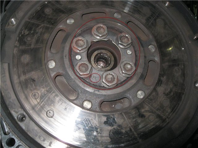

    Затем снимаем корзину откручиваем 6 болтов, диск сцепления и вот он маховик

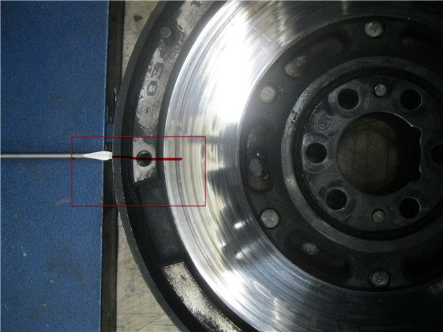

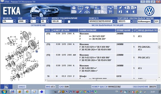

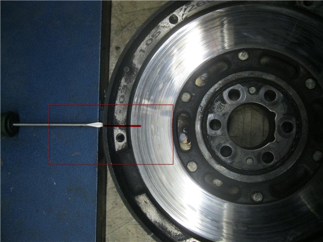

    Диаметр 228мм, номер 038 105 266 АВ
    берем трубу откручиваем его снимаем и кладем на стол.
    проверяем он не двигается совсем ... после перекура, прилагаем усилия и чудо он зашевелился, правда в одну
    но при этом не возвращается обратно.... он умер как я понимаю???

    У меня такой же Я коробку уже 2 раза снимал!Поставил маховик на 228 вроде, стоял на 240 если не ошибаюсь, 2 года назад было.Соответственно менял и стартер, т.к. тот не подходил .

    Интересно, когда я свой менял на ATJ, он был большего диаметра -240мм и стартер стоял более длинный.Может по заводу ставили 2 варианта???

    вроде 240 ставили на 6 ст. мкпп, насколько знаю...
    кстати как твой ATJ ,быстро ездит???
    У меня 5мкпп и стоял 240 ? По поводу быстро ли ездит, у меня передув после 130км, а далее переход в авар. режим , так и езжу.До этого 200 ехал.

    может быть 228 а может 240
