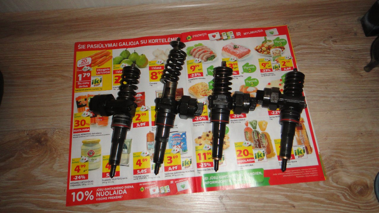

    Всем привет! Вообщем пока ехал в Минск в сервис, заодно ещё и турбина перестала работать
    Снимаем клапанную крышку, вытаскивем форсунки и видим что у 2х форсунок болт с тарелкой ипружинка вывалились, сломались усики у железного крепления круглого....
    Поеду на поезде обратно домой с этими форсунками ( буду чинить?
    Вопрос? как это могло произойти?
    Связано ли эти форсунки с проблемой моего холодного НЕзапуска и турбиной? После вкл/выкл зажигания турбина заработала..

    Пишу от друга, собственно вот проблема , разламало внутренний стакан, которой находится внутри пружины, а внутри которого находится плунжер
    В Итоге пружинка и форсунка отдельно..
    Завтра думаю может новые купить, изза этого возможен не завод сутра и отключение турбы?

    Форсунки и незаводка по утрам никак не связаны.
    А ограничители эти, у каждого четвертого, наверно, сломаны...

    У меня тоже один сломан! На них походу нет никакой нагрузки, когда сверху коромысло давит!
    ломает их наверное из-за износа верхних колпачков.
    Совершенно верно.У меня на 3-х форсунках сломано и ничего.

    Вот притащил я их с Беларуси домой, сфоткал, думаю по вашим советам делать их не буду, а куплю рем комплекты кольца и поставлю, видно что на 2ъ нормально, а вот как раз на двух где сломано поменять и заодно свечи куплю, не зря ж разбирали, и соберут обратно поеду компрессию ещё раз проверю.
    Кстати когда ехал у меня на 110 отключилась турбина первый раз так. Потом заглушил, - завел всё нормально. Даже мне кажется не только турбина, т.к. двигатель тоже не тянул. на ровной дороге педаль газа машина вообще не чувствовала...
    Вот так выглядит как эта, ещё одна форсунка.

    Я еще распылители форсунок немного почистил,под лупой каждое отверстие проверил чтоб чистое было,оккуратно удалил нагар.На форсунках видно что у них наконечники старого образца из-за них вся проблема.Я заменил все наконечники и толкатели на новые, нового образца.

    А то что пружинка отдельно это фиг с ней?
    Просто это ремонт почтии 100 баксов за каждую.
    Я рем комплект завтра куплю и прочищю. А ты чем чистил? не разбирал?
    Вот про этот рем комплект я говорю.
    А самому это реально всё поставить заменить?

    В пятницу привез в сервис все четыре форсунки - все как одна с обломанными юбками. Сказали что не проблема - юбки берутся с неработающих форсунок и переставляются на мои.

    были сломаны тоже все четыре, увидел когда решил поменять упл. кольца, все поченили ...

    Вопрос в том что а без этих Юбок можно обратно поставить поменяв только кольца?
    У нас не найти такую форсунку мёртвую...
    Как их регулировать угол синхронизации ?

    DarkLT, у тебя угол -5.5!! охренеть. Как он у тебя вообще ездит? Обычно угол в +2 выводят для лучшей заводки и мягкости работы мотора

    Он, трещит, орёт как свинья на 100 км, машину всю детонирует так что приходится сильно включать музыку
    Вот турбина выключилась когда в Минск ехал, перезавел, всё в норме стало.
    Тоесть изза угла расснихронизации в -5,5 может не заводится после простоя?
    P.s. Угол почему то у меня плавает когда завожу -4.5 потом -4,8 , через 10 секунд уже -6, и до -7 доходит а затем значения прыгают и обороты плавают вниз (хочет заглохнуть) и вибрирует машина и я и зубы мои вместе с ней )

    что-то у тебя не так. Обычно угол не более чем на 2 градуса может прыгать на холостых. Обычно даже не более чем на градус. При разгоне он может до 3 градусов меняться. Т.е. ставишь +3 а при разгоне в 0 может выйти. МОжет что-то с датчиком респредвала? Выставь угол в +3.

    Форсунки не разбирал, просто иголкой аккуратно соскреб нагар да все отверстия на распылителе проверил чтоб чистые были и все.В рем комп-те как раз новый толкатель нада покупать на коромысло новый регул.винт.После установки всех форсунок отрегулирой их(смотри поиск) С таким углом расснихронизации как она еще едет?Ремень ГРМ не ослаб?
