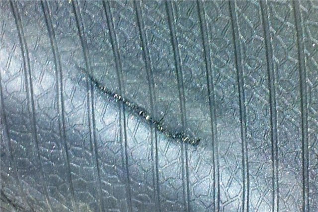

    обнаружил ещё на одном баллоне мааленькую грыжку... Обидно, сцуко.
    а что вы с ними такое делали что на каждом колесе по грыже? Или резина - гуано?

    Колёса не выкидывал, так что можно поэкспериментировать с ремонтом грыжных мест. Я готов. Для опыта, так сказать. Получится - будет два запасных.
    Сань, выкидывай их от греха подальше, не надо экспериментов
    Не правильная эксплуатация, не правильное давление и т.д.....

    Ну, резина, во-первых, не первой свежести. Вместе с машиной покупали, в декабре 2009-го. Два сезона отходила.
    Может, в дисках дело. Реплика. Вчера, кстати один диск, из тех, на которых грыжи обнаружились, пришлось прокатывать в монтаже.
    А так чё, нормальная резина
    Да батя аккуратно вроде ездит, давление проверяет.
    Какое, кстати зимой лучше делать? Мы как-то привыкли 2,2
    Ну, я-то так всегда рассуждаю
    Дело не в реплике... То, что прокатывал диск - значит удар был. Вот и ответ, откуда грыжа... Она просто так не выскакивает!
    Да достаточно 1 раз залететь в хорошую яму... А давление надо проверять. То, что ты сейчас качаешь 2.2 - в морозы будет гораздо более низкое значение. Я, кстати, 2.5-2,6 качаю (минимум 2.4 на обе оси), т.к. езжу один 90% времени. Зато, как похолодает, не надо будет подкачивать

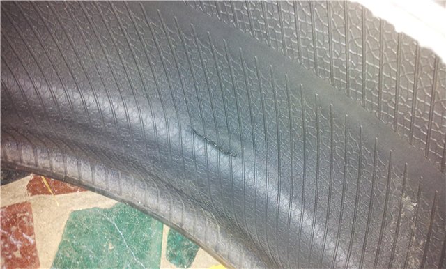

    fal, Лечится путём горячей вулканизации, на это место, изнутри, методом вулканизации приклеивают заплатку. Но это 120% Экстрим

    Вот как эта хрень (которая самая большая) изнутри выглядит:
