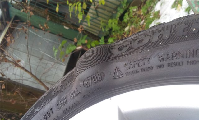

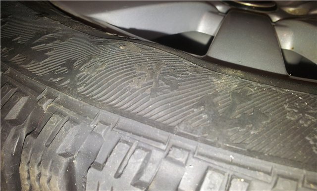

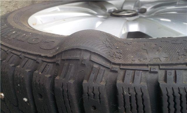

    Пока батя в отъезде, решил его машину переобуть. Вытащил зимние колёса из гаража и обнаружил вот что.
    На одном колесе вот такая грыжа:

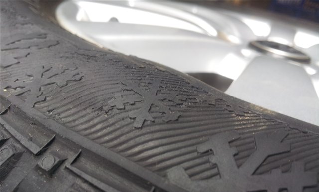

    На другом вот такая, поменьше:

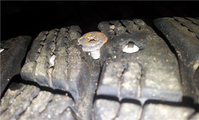

    И саморез вдобавок торчит
    Саморез - дело поправимое... А грыжи? Ремонтируются такие колёса, или лучше сразу на помойку?
    Знатная грыжа... Внутри порвало корд, такое не лечится ИМХО...

    fal, Саня, первая на помойку!!!, вторая вытягивается кордовой заплаткой, но для отца я бы не оставлял. Саморез скорее не сквозной
    Я с гораздо меньшей чем на твоей второй поменял колеса... Нафик надо рисковать?
    Даже если сквозной. у нас цена вопроса 100-150 р.
    Но, я всегда имею в багажнике комплект, для ремонта таких вот вещей, мне по закупки отдают по 150р. там 5 резино и клей, + буравчик (как напильник) и хрень что бы этот жгутик вставить Рекомендую всем
    А резину с шишками, однозначно на помойку
