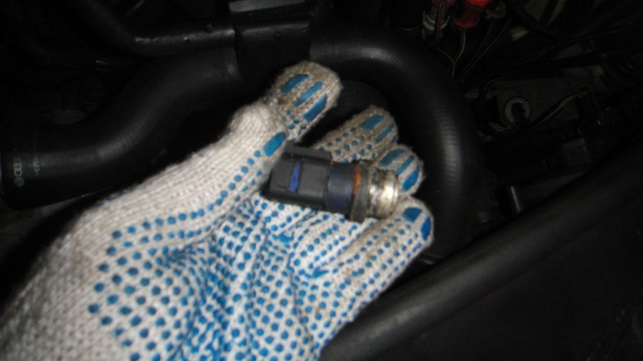

    Привет всем! Подскажите я так понимаю что это датчик из тройниика ОЖ рядом с радиатором внизу справа? который отвечает за включение вентилятора?
    Если да то как его туда воткнуть там же ОЖ а сейчас там у меня заглушка.
    Похоже на температурный)).
    А втыкать как вытыкал (Снимаешь заглушку вставляешь датчик) - Если быстро - то немного ОЖ уйдёт.
    Главное давление стравить.

    Я его не вытыкал )) его вырвало, и я не знал что там датчик поставил заглушку )

    Как же ты ездишь тогда, без этого датчика. Там ошибка должна гореть на пол панели).
    Заглушку колхозил?
    P.S.
    Вылететь мог только если стопор вылетел. Или новый сторор покупать или колхозить).

    Не колхозил, купил заглушку с пластмассовой защелкой и вставил.
    Так вообще всё замечательно.
    Вместо заглушки великолепно встанет датчик.)
    Стравливаешь давление и быстро меняешь заглушку на датчик - одна проблема с резиновым кольцом (Необходимо новое купить, а старое выколупать быстренько и выкинуть).
    Грам 200-400 ОЖ потеряешь.
    на нём есть номер. вот и посмотри....от чего и зачем.
    зайдя в соответствующую тему.

    А что с показаниями температуры на приборной панели? По идее стрелка на 0 или немного выше должна быть, если ДТОЖ в моторном отсеке так болтается.

    это не дтож, это датчик вкл выкл вентилятора!
