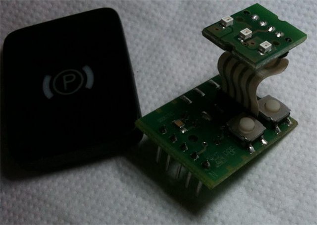

    Сначала возьми у когото рабочую кнопку, и перекинь, это легко. А саму кнопку можно перепаять внутри шлейфик или проверить их дорожки.

    lara197a, кнопка Ваша сдохла... Три варианта: новая (насколько я помню- вменяемые деньги), б/у или ремонт. Ремонт- опыт у форума есть...

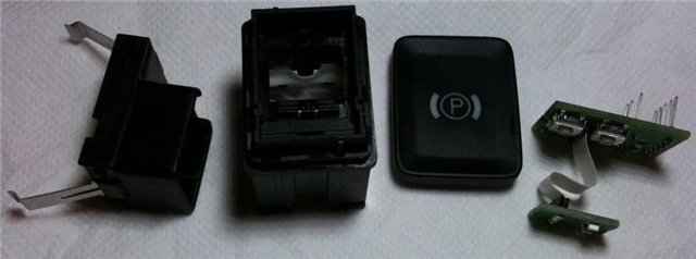

    чел там в первоисточнике скопировал слова а вот фотки ему не получилось скопировать
    ну читать все умеете ,вот фотки к этому первоисточнику

    Кнопки вроде 2-х видов бывают (кишки). У меня другая была немного.
    Тут главное грамотно разобрать ничего не сломав - дальше все интуитивно понятно.

    Всем Большое спасибо!
    Хотелось бы отметить:
    1. Лично мне удобнее было снимать кнопку из водительского бардачка.
    2. Порядок разборки
    -отделите нижнюю часть
    -отделите крышечку со знаком "Р"
    3. Выпаивать шлейф и разбирать середину не стоит. Я по неопытности сделал обе операции, в результате со сборкой средней части застрял на 2ч.
    4. Шкрябать ножиком не стоит. Окись прекрасно снимается стиральной резинкой.
    В целом сразу подозревал кнопку, но смущало обилие ошибок и замена тормозных колодок перед началом этих глюков.

    Поставил кнопку на машину. Да, действительно дело было именно в кнопке.
