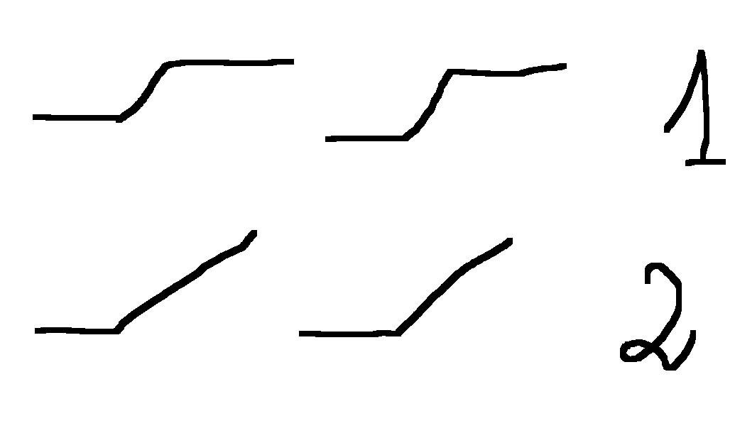

  12. #32
    Короч вот.
    Варик намбер ван это в во всех Пассатах европейцах. В Б5 даже с галогеном. Предвижу вопрос про ATW. Там нет галок. На Пассатах Б5 из США с рефлектор там просто пятно. На Пассатах Б5+ США с линзой там варик номер 1.
    Варик 2 это на ТАЗАХ и на колхозговно фарах
    Ксеня в оптике с 1 вариатом светит хорошо. Не слепит. Может по точкам там и ярче, чем надо...но дискомфорта не ощущают встречные если стекло хорошее и ксенона отрегулирован и цвет 4300К.
    а хде посмотреть с полкой или галкой?
    Пордъедь ночью к забору и все. Если фары оригинал, то будет вариант 1.
