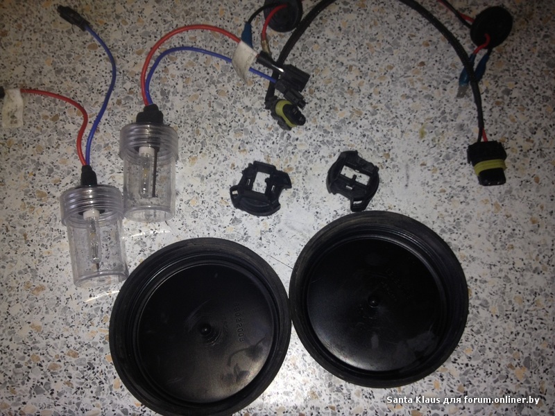

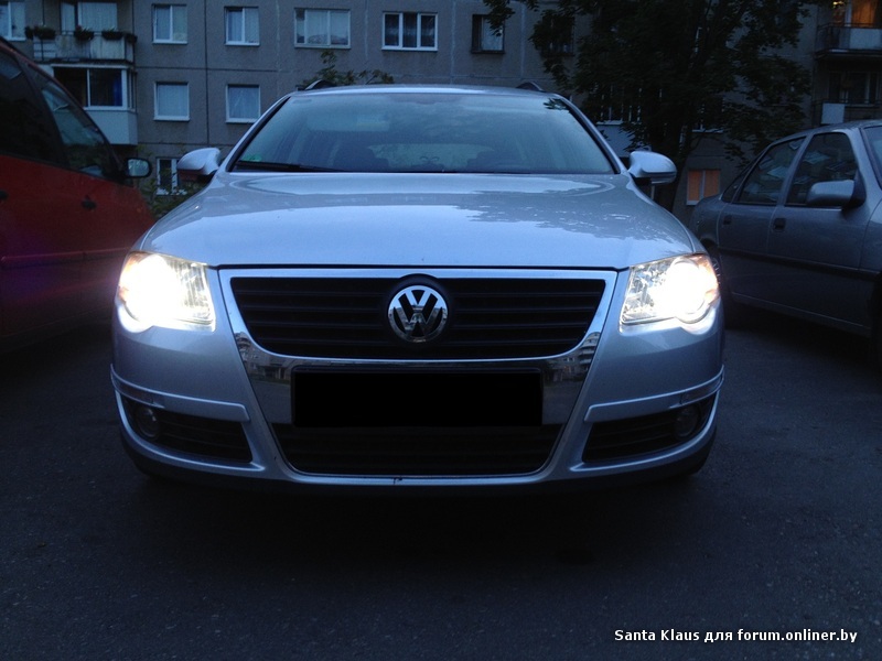

    Привет всем.
    Решил я заколхозить ксенон в штатный галоген. Тема не раз поднималась, но я решил сделать фото отчет. Может кому нибудь пригодится.
    И так, ксенон фирмы INFOLIGHT, кажется корейский производитель. Чем хороши эти блоки розжига это тем, что в них встроена дополнительная нагрузка (обманка), что это дает, автомобиль думает все в порядке, цепь не нарушена и не выдает ошибку.

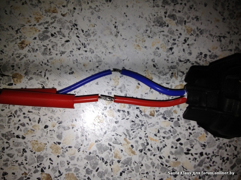

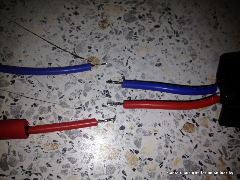

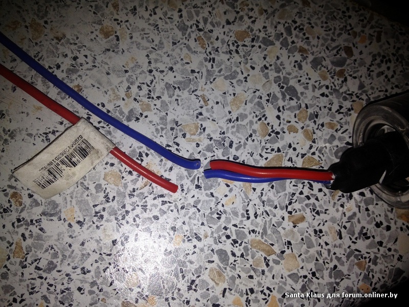

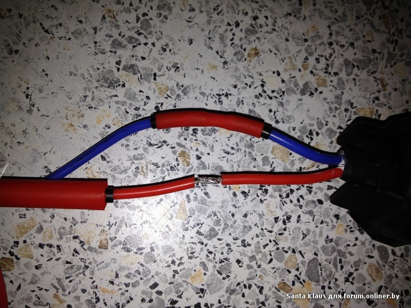

    И так с чем пришлось столкнуться, крепление лампочки не предусмотрено для монтажа ксеноновой лампы, но проявив немного фантазии и мышления я решил, что если разрезать провода ксеноновой лампы и пропустить их через штатное крепление галогенной лампы, то все получится.
    Решил и взялся за дело.

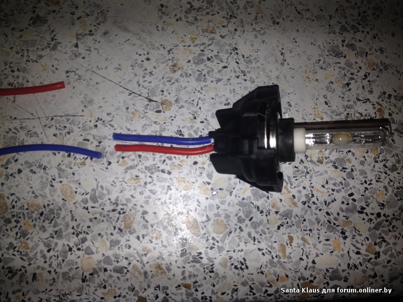

    Разрезал сперва провода.

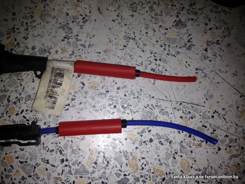

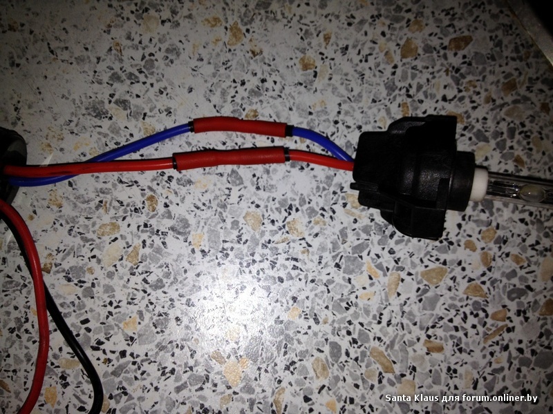

    Затем во избежание пробоя через изоляционную ленту я решил использовать два слоя термо-усадки. Термо-усадку разрезал на необходимые кусочки и одел на провода.
    Затем вставил ксеноновую лампу в штатное крепление.

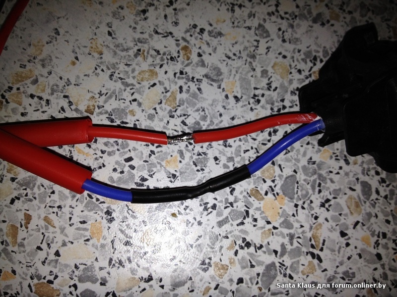

    После снял изоляцию с проводов по 5 мм. с каждого и залудил припоем с помощью паяльника.
    После припаял между собой провода соблюдая полярность
    Далее надвинул на место спайки первый слой термо-усадки и прогрел его при помощи автогенной зажигалки.
    После на первый слой надвинул второй и так же прогрел зажигалкой.
    Так поступил с каждым проводом.

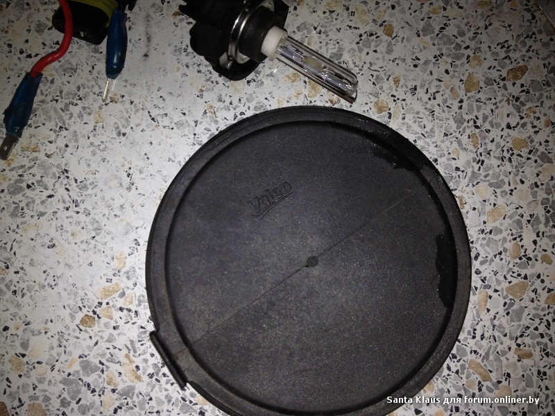

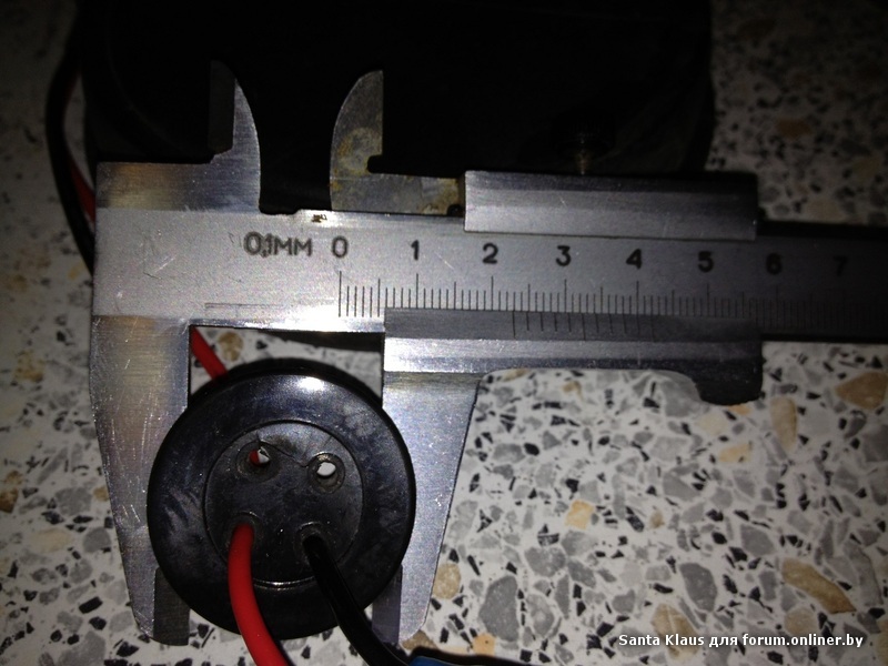

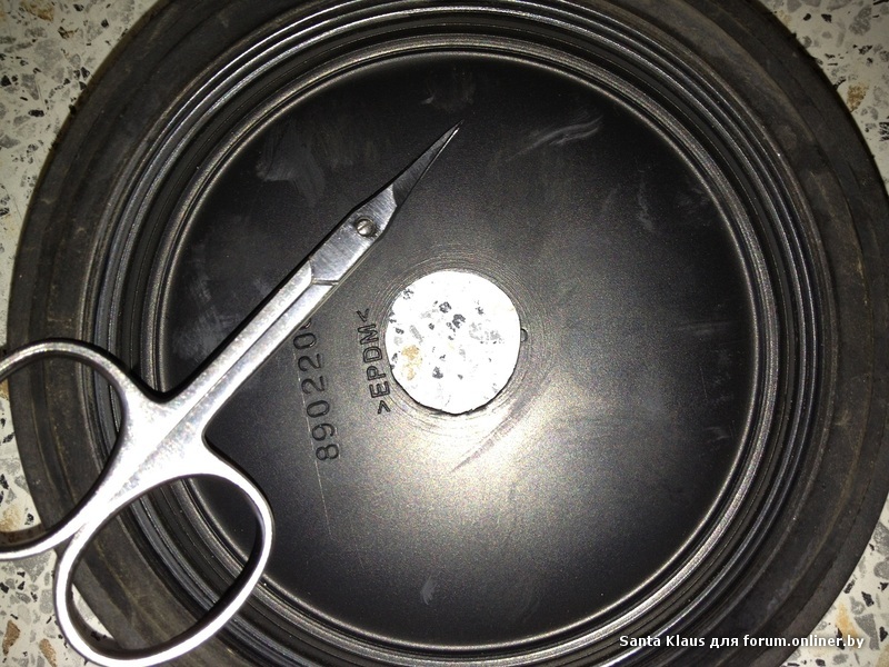

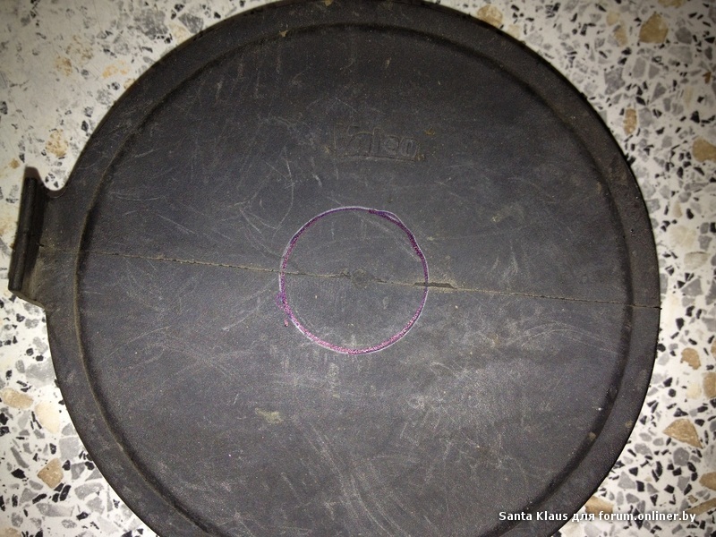

    Далее, что необходимо сделать, это проделать отверстия в штатных резиновых заглушках, для того что бы пропустить через них провода к блоку розжига ксеноновых ламп.
    Производители ксеноновых ламп предусмотрели специальные резиновые заглуши для уплотнения между проводами и штатными крышками. Измеряем диаметр посадочных мест на резиновых заглушках.
    Вычерчиваем по центру штатных крышки кружок равный диаметру посадочного места заглушки.
    Далее берем у жены втихаря маникюрные ножницы, что бы не получить по шее за порчу имущества, ведь только ими получается сделать ровные отверстия

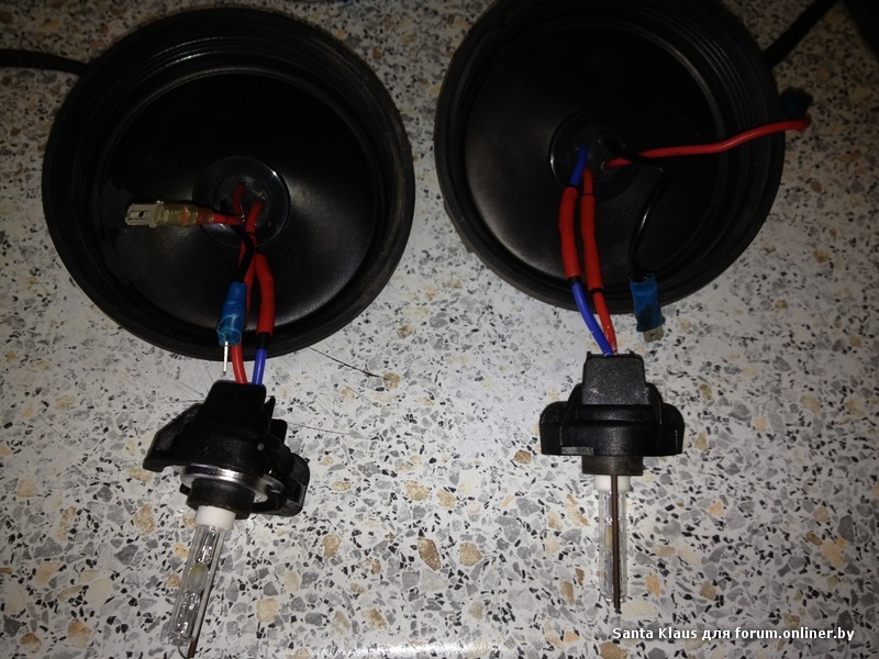

    Вырезаем ножницами отверстия и пропускаем в них провода и фиксируем заглушками.
    Так делаем с обеими лампами.

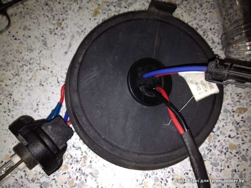

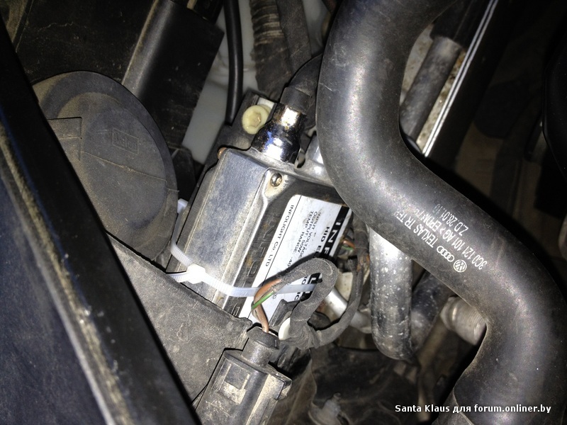

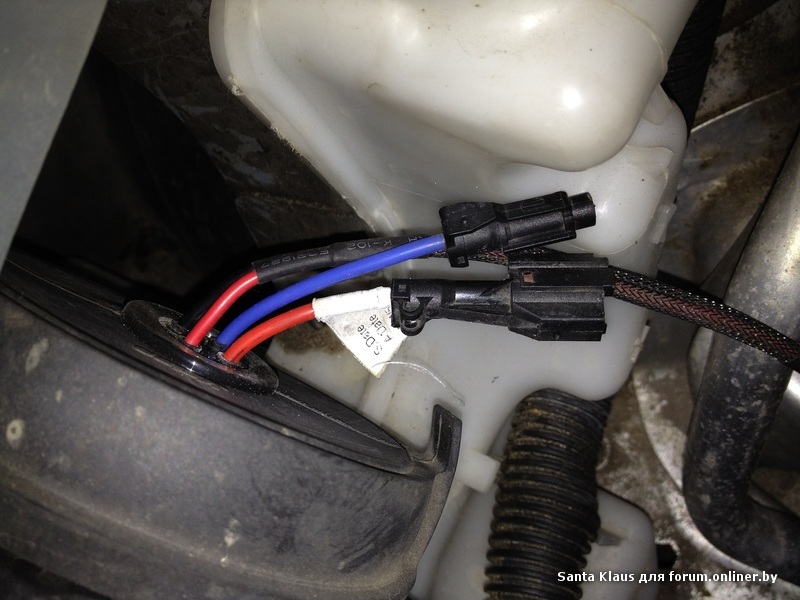

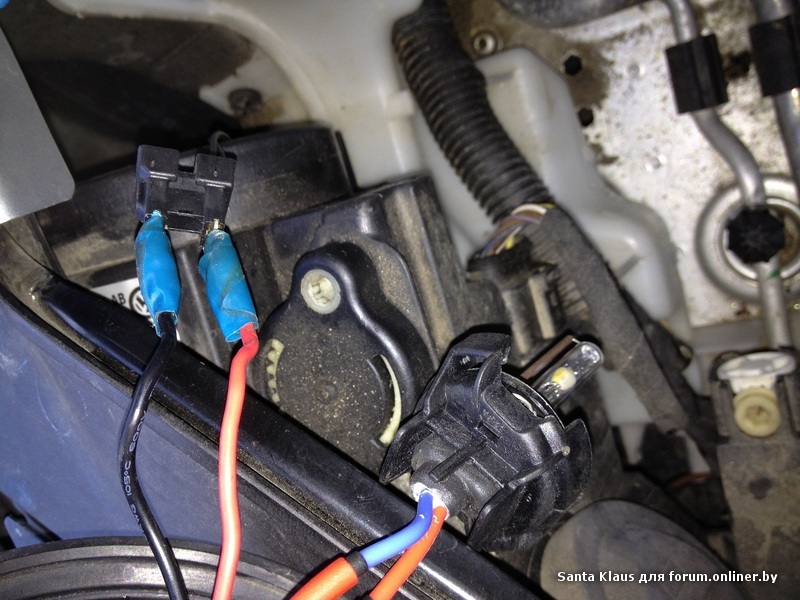

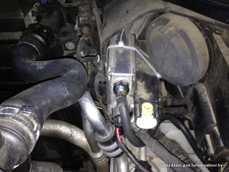

    Изначально подсоединяются провода питания блоков розжига. Это нужно сделать соблюдая полярность. провода вставляются в штатные разъёмы питания ламп.
    Лампы устанавливаются в штатное крепление, далее вставляются в фару и фиксируются поворотом по часовой стрелке. После одеваем на место крышку заглушку.

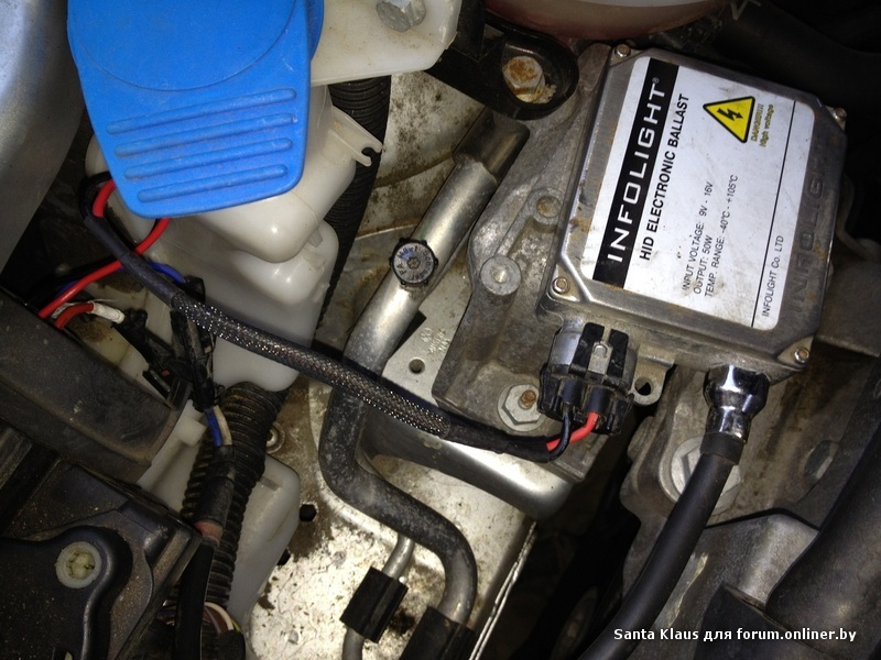

    Подсоединяем провода от лампы к блоку розжига.
    Ошибиться сложно, так как провода штекера сделаны так что бы и во тьме не перепутать После вставляем блоки розжига в углубления в фаре, там они как раз помещаются без особого труда и во избежание выскакивания их от туда фиксируем затяжными хомутами.
    Я думал потребуется два хомута, но блоки входят в отверстия в плотную и одного хомута оказалось достаточно.
    Далее садимся за руль включаем зажигание, ближний свет фар, у кого они не включаются автоматически и наслаждаемся светом фар
    Потом дожидаемся пока стемнеет, подъезжаем к стене при помощи шестигранников регулируем положение светового потока фар по горизонтали и вертикали. Шестигранники вставляются в специальные пазы на фарах и вращением их по часовой стрелке или против регулируем отклонение отражателя.
    Все готово, можно идти домой и употребить пенного напитка за благополучный исход мероприятия
  13. #273
    вот этого я не делал и не советую, я провода пропустил через держатель!!!! резать ничего не нужно

    ladjak, я тоже провода не резал

    Если спаять провода, то ничего страшного! Автор так и сделал. Все качественно
  16. #276
    04.05.2010
    197
    Получено: 7
    Отправлено: 5
    коннекторы лампы не пролазят через держатель, тут два варианта точить напильником или держатель или коннекторы. Но проще разрезать спаять межу собой и на термоусадкой за изолировать. Пробоя не должно быть. По мне так проще, да и работы 30 минут с перекурами

    Скажу по секрету: более ровные отверстия получаются методом сверления с помощью ручной электрической или механической дрели и соответствующей коронки (иногда подходит даже та, что в комплекте с парктрониками). К.О.
