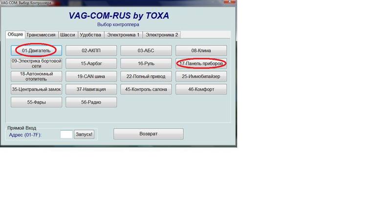

    Где по ВАГкому 75? В моторе?
    А в приборке по ВАГкому сколько?
    На приборы в последнюю очередь гляди.

    опаньки. А я и не знаю. Подскажи тогда плиз по Ваг-Кому.
    в какой группе в моторе ? и в какой группе приборка ? Я полагаю что эти показания должны совпадать
    У тебя же на фото 1-ая группа 2-е окно - темп. ОЖ показывает 75. Это ты открыл ДВИГАТЕЛЬ.
    Зайди в приборку, там увидишь
    Приблизно +/- 3
    Открываешь контроллер "двигатель"- смотришь всё по двигателю...
    Открываешь контроллер "панель приборов"- смотришь всё по приборке.
    понял
