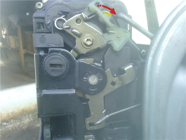

    При заморозках перестала закрываться задняя левая дверь. Разобрал, почистил механику замка (было много гуано), осмотрел дорожки под микроскопом, электрика в хорошем состоянии. Все собрал, все функции замка работают, однако возникла проблема- не двигается "солдатик", вернее очень малый ход. При работе на исправных дверях при закрытии с брелка (или кнопкой на пульте двери водителя) солдатики утапливаются и выскакивают. На этой перестал после разборки. Не могу найти причину, похоже потерял (либо вылетела) какая-то возвратная пружина.
    Дополнение, при открывании изнутри на исправной двери утопленный предварительно солдатик вытягивается, а на разобранной нет
    Для образца лень разбирать исправную дверь.
    Может кто подскажет?

    Привет! А тягу на пластмаске правильно поставил? Там ведь 3 зацепа. Может не в тот воткнул?
    А на фото можешь показать, что-то не пойму где это.
    А, понял. Но там, вроде по другому не поставишь?
    Вот, как на фото у меня
    Ну в принципе наверное можно поставить . Если не ошибаюсь солдатик прикреплен к боковому отростку , а тягу замка нужно защелкивать к верхнему. А можно по запарке засунуть в противоположный боковой. Тогда солдатик двигаться наверное не будет, только дергаться.
    На фото правильно стоит.

    Скорее всего неправильно собрал замок. Там есть такая особенность с солдатиком.

    Снятый замок нормально открывается и закрывается? Если нет - неверно собрал, иначе, смотри где накосячил в сборке двери.
    Да, все нормально. Если принудительно вытащить содатик, то при первом закрытии его утапливает нормально, но потом не выходит вверх.Обнаружил когда собрал щит, лень было обратно разбирать. Буду смотреть

    Причину нашел. Вышла из зацепления с собачкой в замке горизонтальная тяга, которая толкает солдатик вверх-вниз (красная стрелка). А выскочила она от того, что я нечаянно отломал пластиковый хвостик, который ограничивает выход тяги из отверстия (желтый цвет показывает границу слома). [/URL]После недолгих раздумий прифигачил мягкой проволокой. Подвижности, вроде, не мешает, полет нормальный[/URL]

    Да, при снятии замка сломать эти фиксаторы - как два пальца об асфальт. Но так сильно притягивать проволокой не стоило, слабина должна быть.
