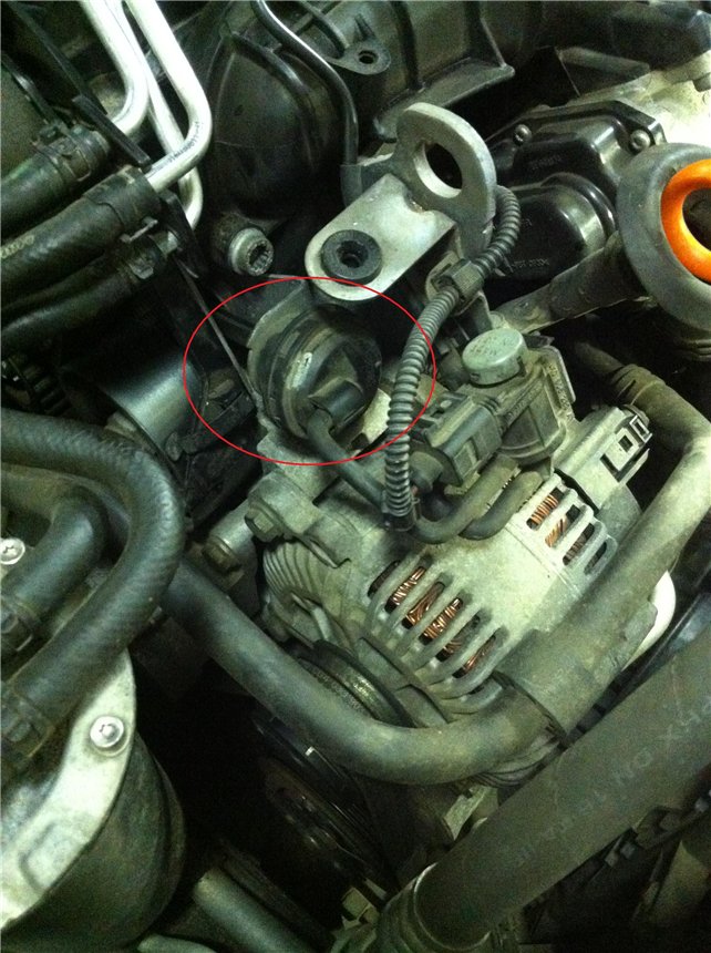

    Всем привет! Сделал опрессовку вчера, после замены свечей накала и прокладки клапанной крышки.
    Опрессовка по классической схеме - запаска с 1.5 атм, топливный фильтр от волги (в "гусеницу" с воздушного фильтра).....
    Шипит клапан (как я понял - клапан заслонки во впускном коллекторе, если не верно - поправьте плиз!!! Стоит над генератором на фото (слева, обведен красным))
    Прошу помочь!!!

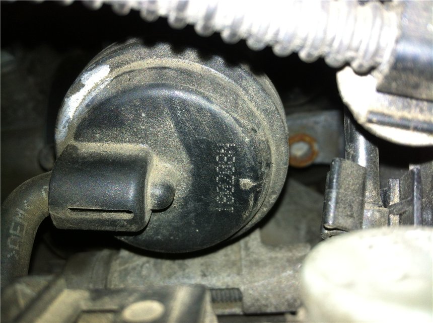

    1. Какой у него номер (на самом клапане выбито 180208N, но по екзисту не бьется)
    2. Как его менять? Какие тонкости?
    СПАСИБО!

    Там мембрана для движения заслонками в коллекторе, какой нафик сапун?
    В турбо системе свистеть ни откуда не должно, иначе турбина гонит воздух НА УЛИЦУ!

    Посовещались с Ваней, решили, что не должен. А с чего бы, собственно, он должен пропускать воздух мимо?
    03G129061C его номер, по крайней мере етка так пишет. Иллюстрация 129-40...

    У меня на BMR из под штока этого клаипана гонит масло. что за уплотнение или сальник там стоит? 03G 129 061 C.
    03G 129 061 A. какой для BMR? Если менять его то надо снимать коллектор?

    На самом деле, я наверное глупость про клапан сказал. Воздух гонит через то уплотнение, где выходит вал от управления заслонками.
