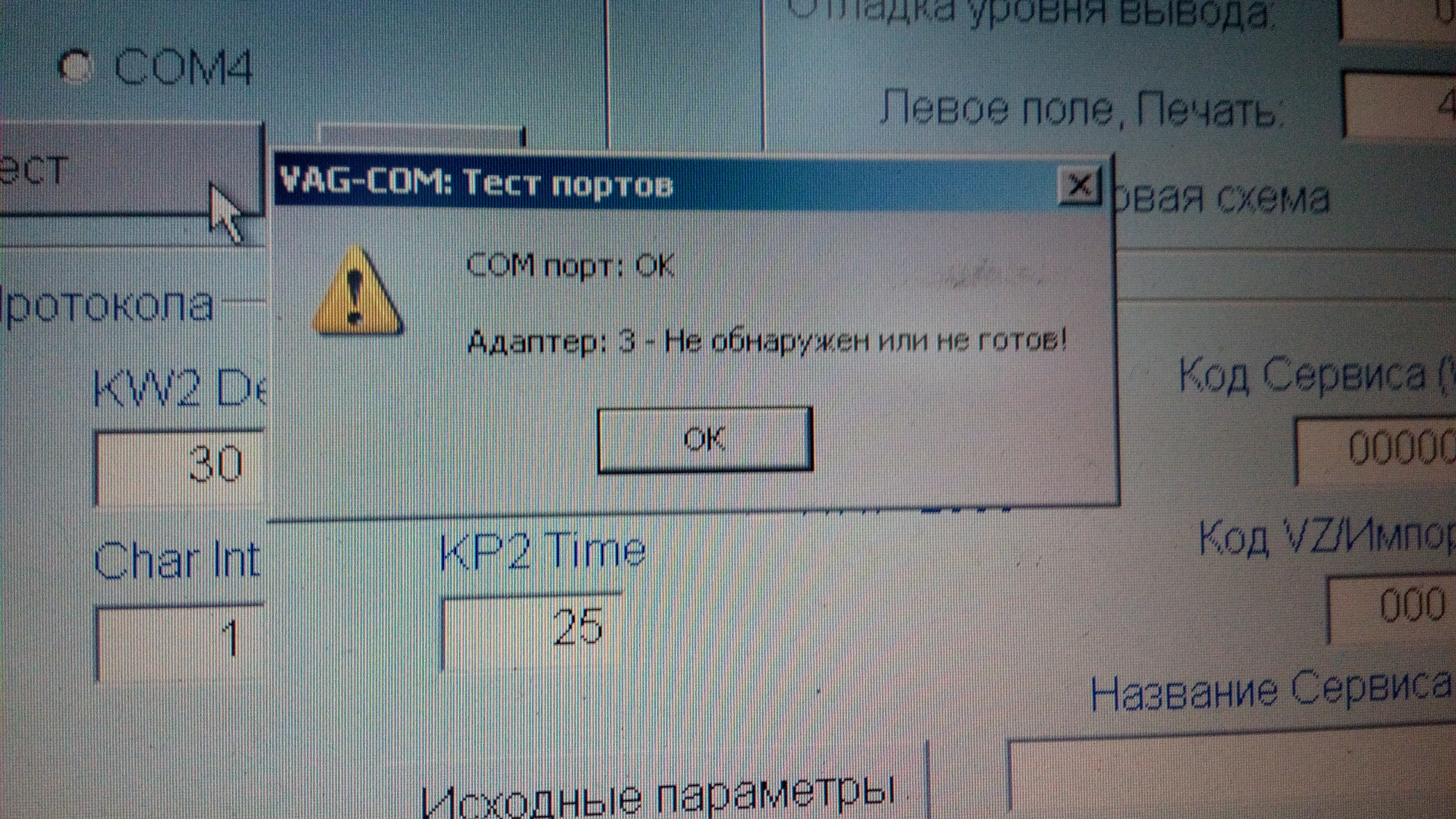

    Привет народ. Сори, что вклиниваюсь, но суть проблемы такая:
    подключаю адаптер, тест жму- пишет:
    Причем такая же фигня на других шнурках и ноуте. Подключали оба ноута и шнурки к другому пасу, тоже б5 ток до рестайл, все норма.
    Далее завожу машину и в течении 5-13 секунд тест выдает:
    а делее :
    и на окончание возврат к 1-му спойлеру.
