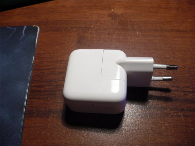

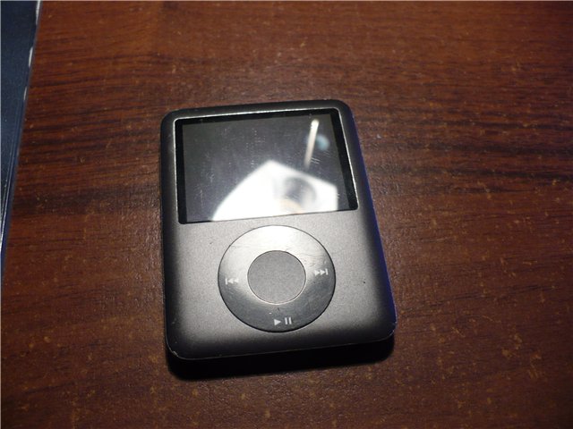

    всем привет есть у меня айпод
    попал он ко мне от незнакомых людей и примерно год играл в авто как жесткий диск и необходимости в нем как в плеере не было играл без проблем пару раз глючил и все решалось перезагрузкой и тут мне понадобился плеер и решил я взять его и встал вопрос в зарядке первый раз зарядил его с помощью китайского провода от компа с него и качал музыку все гуд
    потом поросил кореша и он мне подарил не нужный ОРИГИНАЛЬНЫЙ зарядник
    но вот вчем засада не хочет он от него заряжаться не в какую ПРОШЕЛСЯ СЕГОДНЯ ПО КОНТОРЕ И ПОПРОБЫВАЛ 1 ОРИГИНАЛЬНЫй ЗАРЯДНИК ОТ АЙФОНА И ОТ ОДНОГО ОН НЕ ЗАРЯЖАЕТСЯ

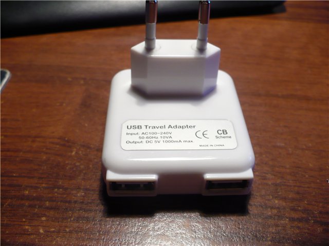

    но другой кореш принес китайский зарядник от китайского айфона с тв и радио
    и от него все заряжается без проблем
    скажу сразу свой оригинальный зарядник к другим айфонам не втыкал
    ВНИМАНИЕ ВОПРОС ВЧЕМ МОЖЕТ БЫТЬ ПРОБЛЕМА ЧТО ОТ ОРИГИНАЛА ОН НЕ ЗАРЯЖАЕТСЯ ???????????7

    не будет им заряжаться-устройство зарядки apple очень хитрый ход....те зарядки,та зарядка что на первой фото-ЭТО НЕ ОРИГИНАЛ,а китай...оригинальная зарядка маленькая
    дело все в том что зарядка осуществляется не только по + и - но и по сигнальным линиям rx и tx,чего соответвенно нет в китайских зарядках,поэтому они просто не реагируют на нее....сейчас такую систему зарядки еще и использует nokia.
    Passat B5 1997г. 1.8 ADR 01N DMU--был PASSAT B5 1998г. Variant 1.8 AEB МКПП-ЕСТЬ

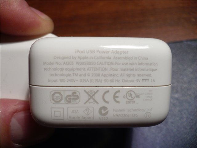

    Ipod USB Power Adapter 5V.......1A на нем написано и прочее оригинальные слова с упоминанием про калифорнию
    вот маленькой от айфона я и пробывал,не заряжается

    так дело не пойдёть....на заборе же много чего пишут,как и на копиях n8....значит маленькая зарядка просто здохла,или разъему копец....в 8800а ей нужно для для зарядки минимум 6.5в. и не менее 800ма(термистор не даст сигнал на заряд)...айподу же насрать на это,но ему обязательно нужны rx и tx,а также data+ и data-.....
    переведи с помощью гугла http://www.ladyada.net/make/mintyboost/icharge.html

    маленькая зарядка тут же была вставлена в айфон и заряд пошел а в айпод заряда НЕТ
    ПАША, как зарядка не оригинал если она лежала в комплекте с другим айподом
    БУДУ РАЗБИРАТЬСЯ
    а почему тогда зарядник с 3-его фото не заряжает а с 4-ого галимое китайское гавно заряжает ,если они оба не оригинал
    http://applebox.com.ua/network_charg..._Original.html

    То что вы привели в ссылке ориг.,но!есть точно такие же но не ориг!!!

    все просто зарядник с 3-его фото просто напросто не работает
    вопрос как его починить ???????

    Маленький зарядник тоже сломался????надеюсь таким пробовали? http://www.ulmart.ru/goods/219696/?head=1 обратите внимание на цену!!!и на цену вашей зарядки...
    Заменить....просто нецелесообразно его чинить при его стоимости.

    прийдите в магазин(салон сотовой связи) и попросите попробывать ориг.подключить и не ориг....ну и все станет ясно.
    просто зарядки разные...вообще старые айподы не предназначены чтоб их заряжали от сети-вот от компа будет заряжаться всегда. http://www.iphones.ru/iNotes/78711
    Также можно разобрать зарядку и замкнуть два провода,заряжаться будет-но не советую!!!В USB используется 4 провода,как правило это-красный,черный,зеленый и белый(красный+черный- зеленый rx(usb+) белый tx(usb-))если замкнуть rx и tx-то зарядка пойдет.И если раньше им заряжался-то скорее всего отвалились от платки в зарядке именно они.
    P.S. 5 лет как никак работаю в сфере GSM.
