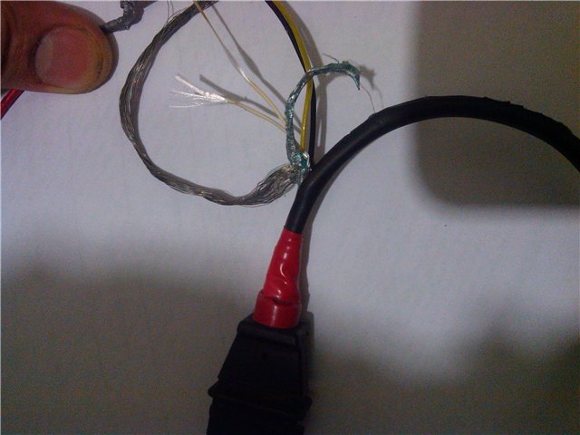

    распотрошил провод дпкв, в нем волокнистые провода, почему они не прозваниваются?

    парни за провода такие тонкие которые, с волокнистыми жилами в датчике коленвала?они не прозваниваются
