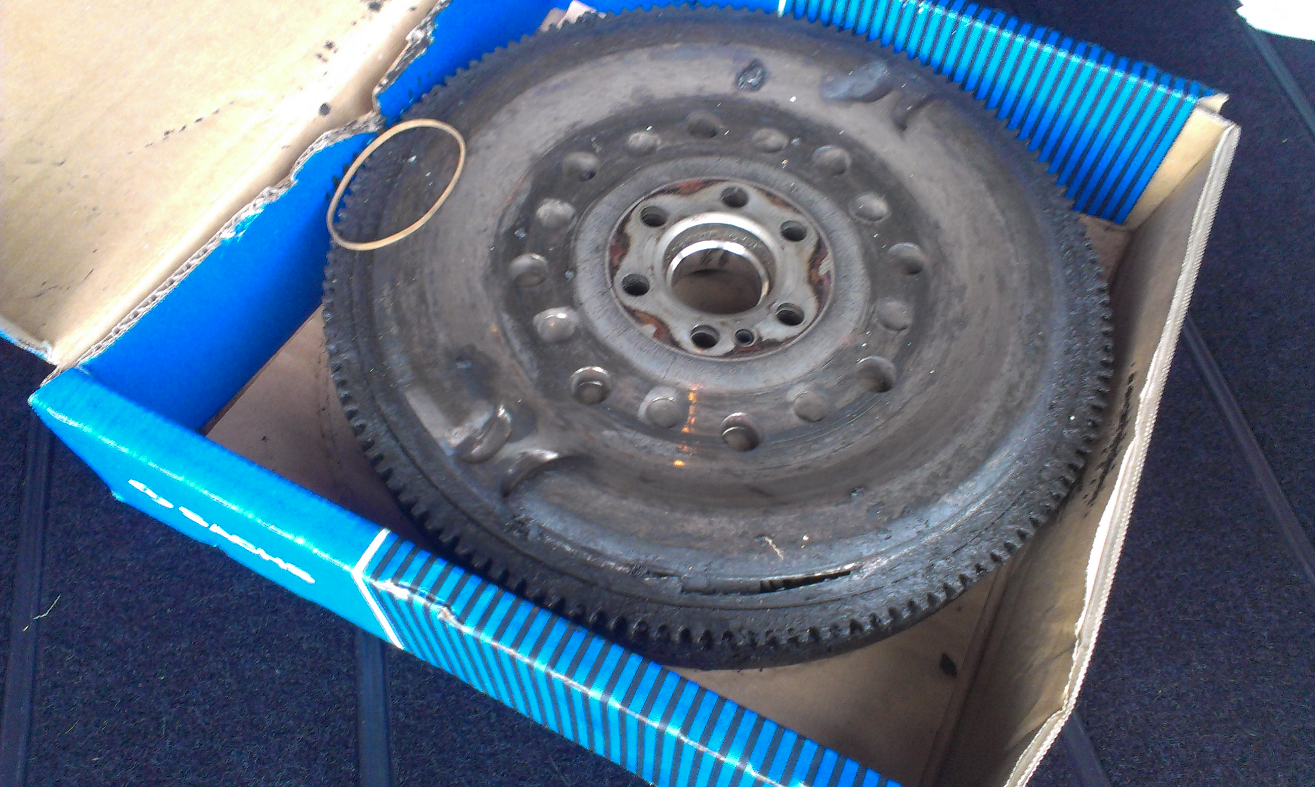

Привет, ребята!
Поменял сегодня демпфер со сцеплением и выжимным.
Вот старый, есть предположения от чего такая щель прямо, как он мог так треснуть, в сервисе сказали, что не видели еще такого278 тыс км щас
было небольшое биение о педаль в конце холостого хода педали при нажатии, поменяли и выжимной, его обойма тоже отколупалась немного, может при съеме так получилось.
Еще раньше педаль сцепления нажималась труднее, щас очень легко, именно сам выжим, холостой ход не в счет. Это нормально?
поменял, потому что недели три назад появилась вибрация по всему кузову на холостых оборотах, которая исчезала от 2 000 оборотов и выше, может быть что из-за этой отколотой части демпфера был такой дисбаланс массы и вибрация?
Вибрация щас конечно же исчезла.![]()

Ребят, ну пару слов, мнений
| Получено: 24 Отправлено: 28 |
Привет ребят! ну пост номер 6, плизну хоть кто-нибудь, хоть какую-то идею

novcyber, а может гидровлический целиндр заедает![]()
solovey007, ну если заедает цилиндр, то не будет выжимать нормально. Честно говоря не понял к какому из признаков цилиндр можно отнести. Или имеешь в виду что раньше трудно выжималось, потому что цилиндр заедал?
| Получено: 1 Отправлено: 1 |
У меня легко выжимается, по моему это нормально![]()
